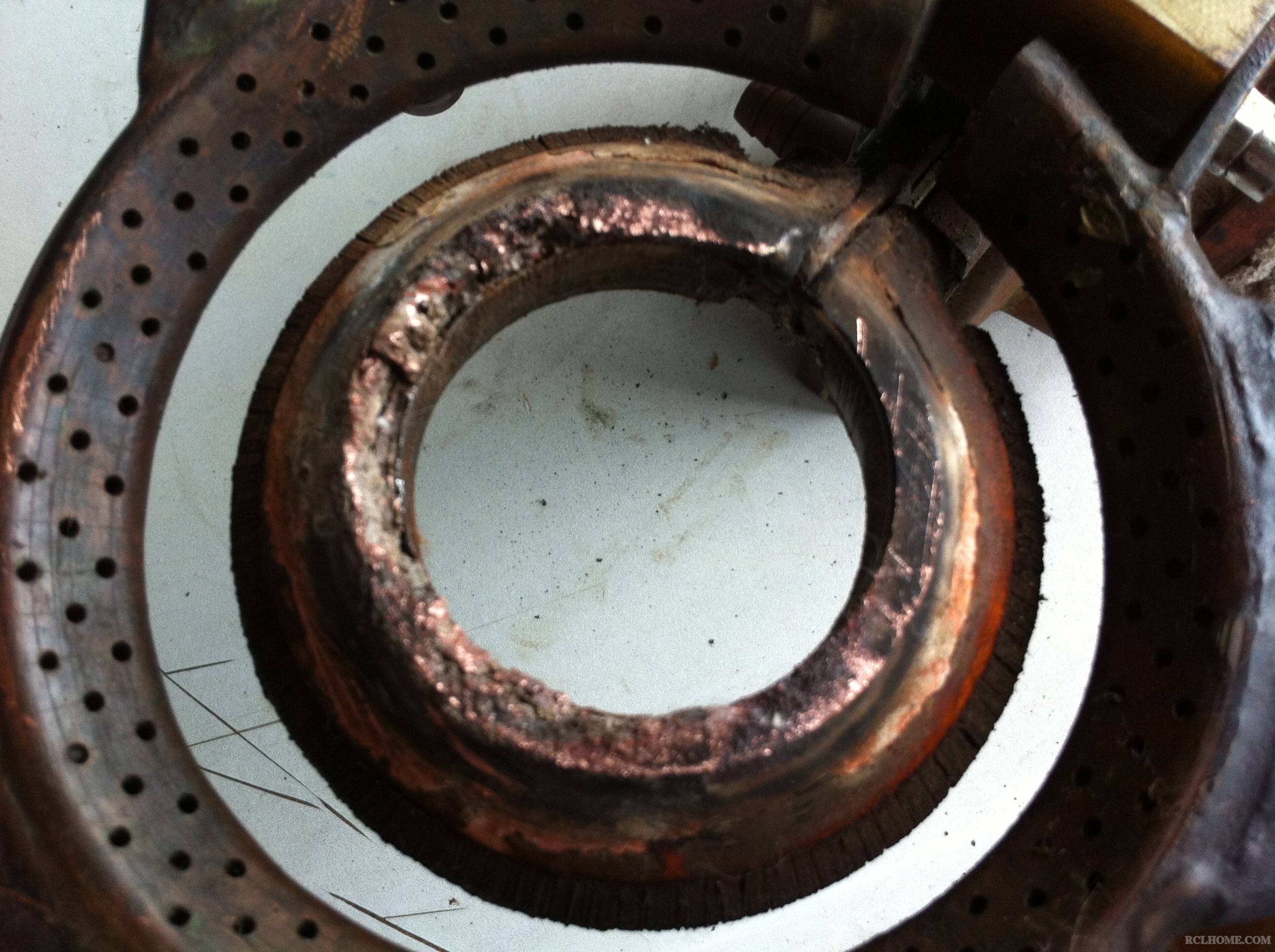

发表于 2015-7-6 16:41:53 | 显示全部楼层 |阅读模式

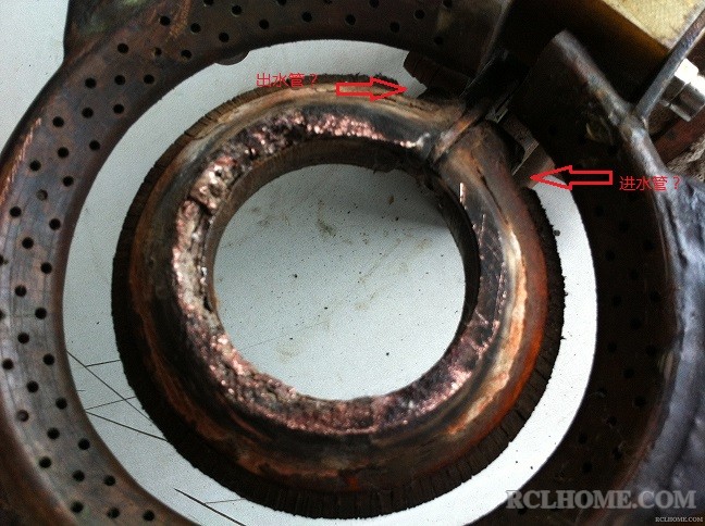

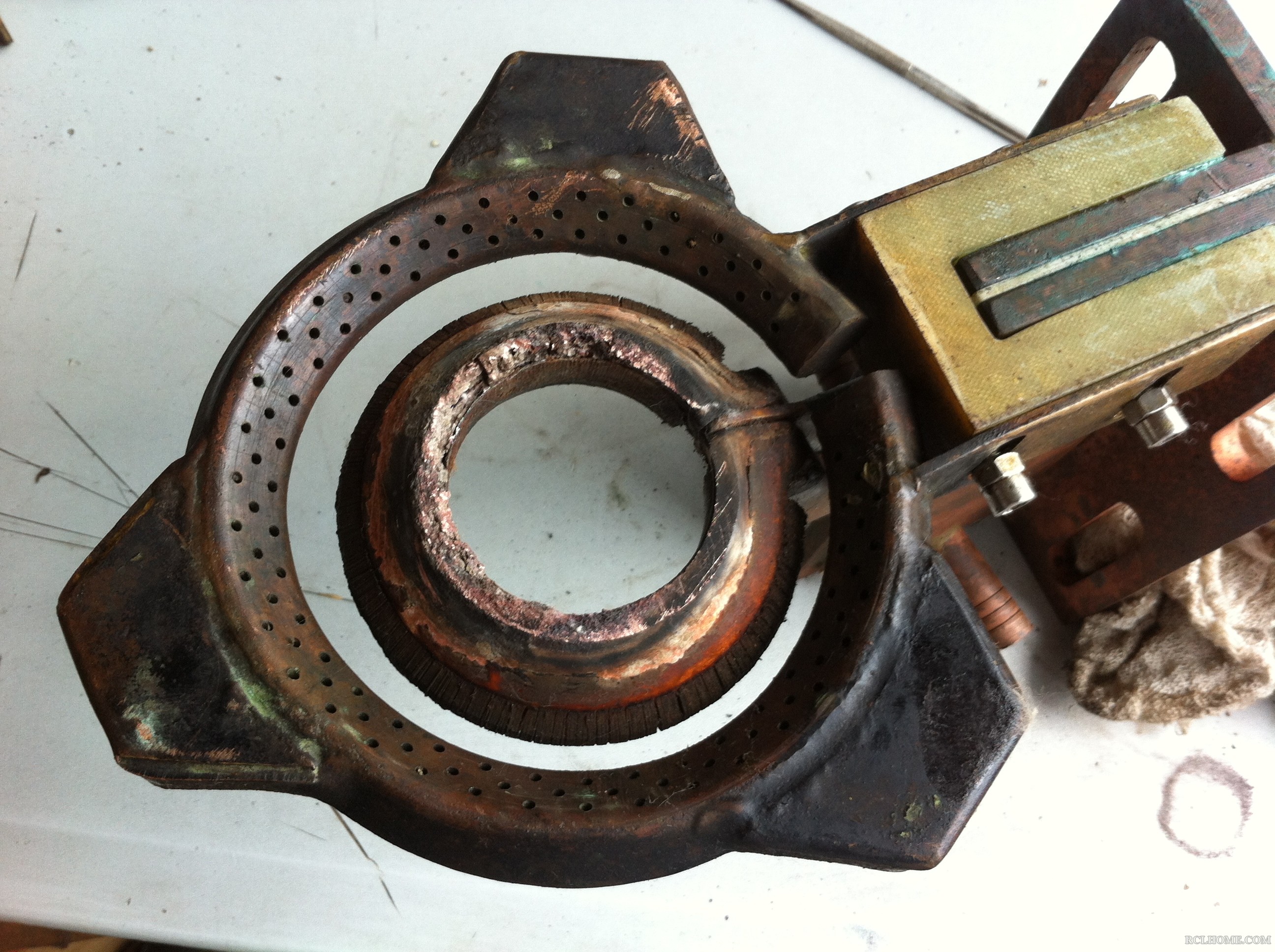

         大家看看,这个感应器为什么这样短命,开始加工百余件产品就开始渗漏,但一直对付着将1370件(3种)出口产品加工完,才“下火线”,但已鞠躬尽瘁{:soso_e105:}

 楼主| 发表于 2015-7-6 16:44:01 | 显示全部楼层
               郑重声明:此感应器自开始调试到加工结束,自始至终绝无短路打弧之现象发生!

 楼主| 发表于 2015-7-6 17:08:06 | 显示全部楼层
Wangqinghua196 发表于 2015-7-6 17:02
问题出在哪里了呢?
            不晓得啊,如果知道问题出在哪儿了,还会这样?感应器是委外制作的,制造商说我们的水压太小,单位时间从感应器内过水量太小,不足以强制冷却加热瞬间感应器的急剧升温

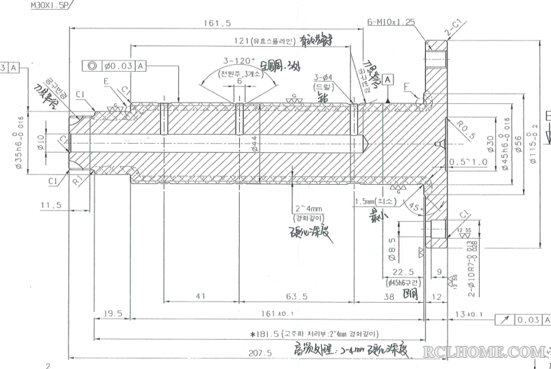

 楼主| 发表于 2015-7-7 09:20:48 | 显示全部楼层
腊月寒沫 发表于 2015-7-6 18:51
不知道产品不好下结论了。但还是感觉比阶梯轴之类的简单点

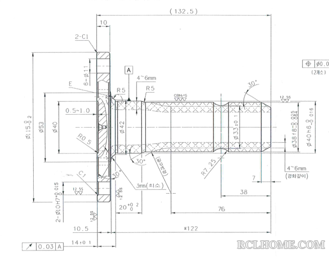

就是这些产品

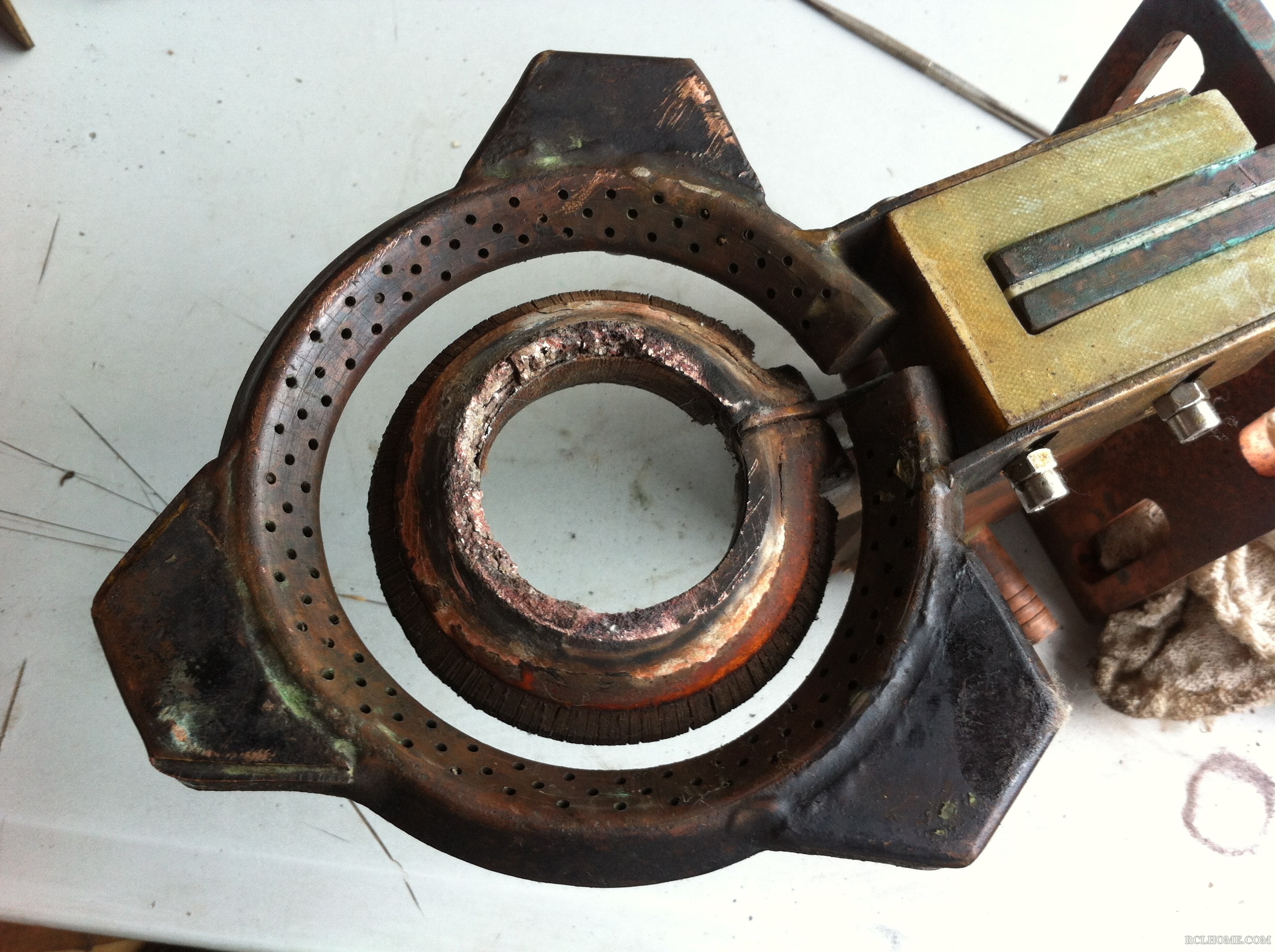

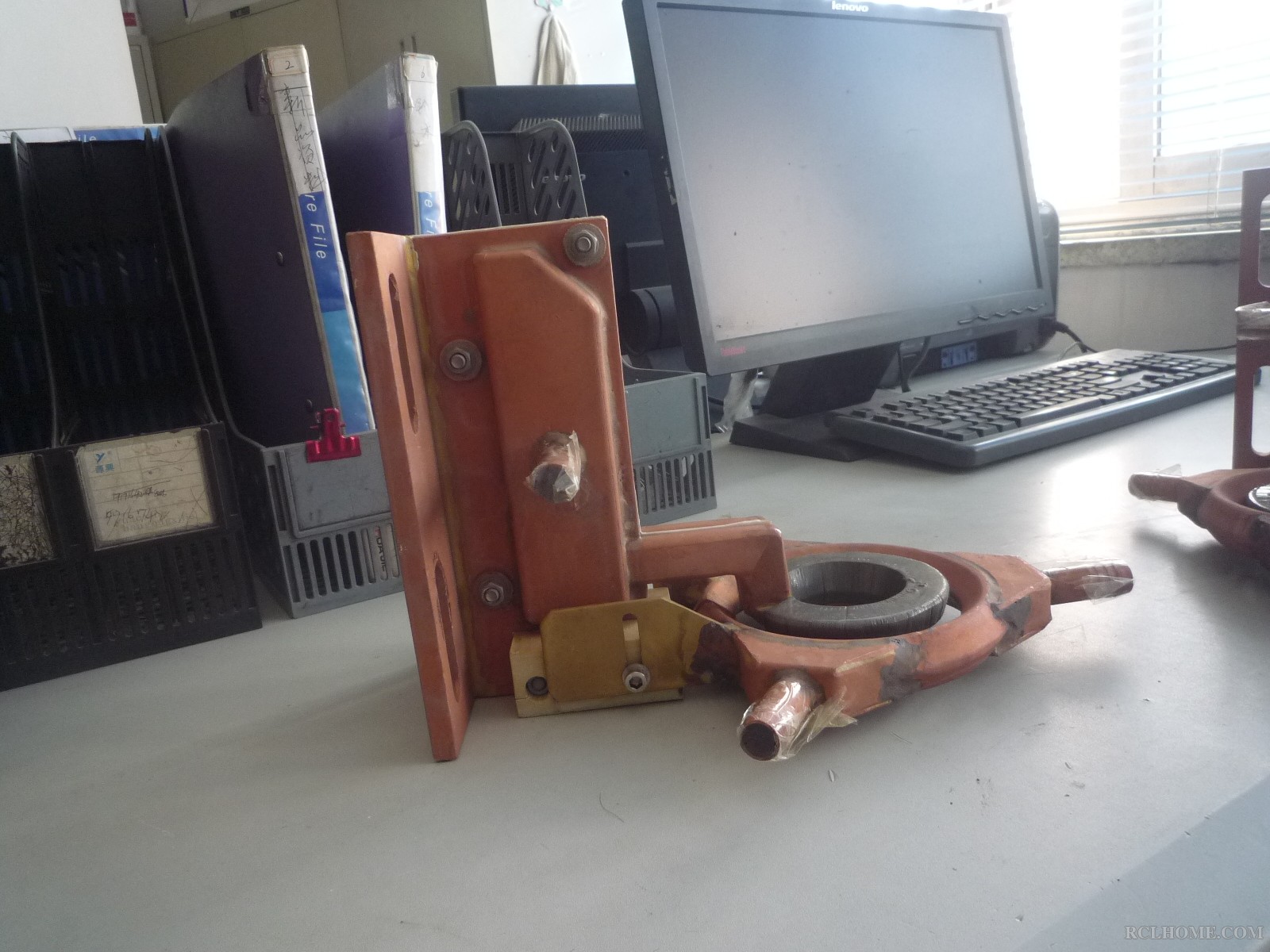

上面的好办,下面的R角小点稍微麻烦点。也还好
感应器接水是否如图?
 楼主| 发表于 2015-7-8 10:13:36 | 显示全部楼层
感应器接水是否如图?
            正是,我已向制造商提出:这些感应器的制作还是有问题的,最明显的问题就是感应器电极板(柄)上到汇流板上的铜管拐弯几乎都是直角,这样,从进水开始,到出水,一共经过6个直角拐角,大大地增大了循环水的流动阻力,从而限制了单位时间通过感应器截面的冷却水流量

铜管加焊个实心圈是有点偷工减料。喷液圈倒是中规中矩

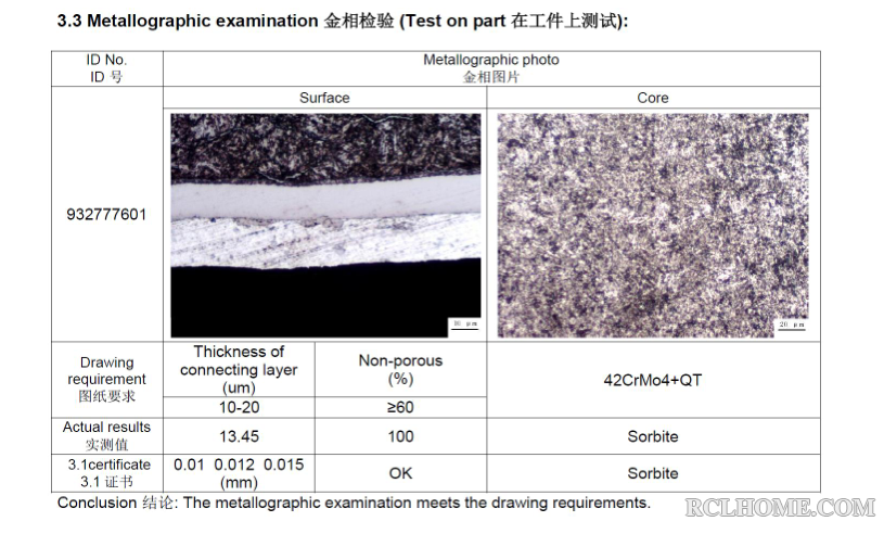

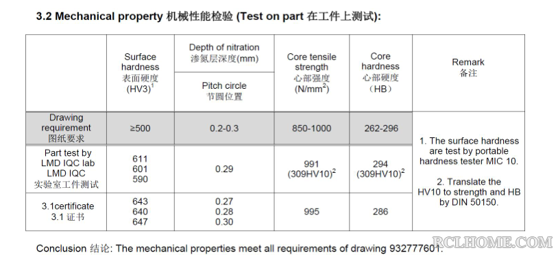

        事实证明,过去,我在氮化方面,确实用最低端的井式气氮炉,在没有氢探头,没有氨分解率水侧仪的条件下,做出了相当NB的高端产品(看附件),

          从流体力学角度讲,那些直角拐弯循环水冷管道,将人为的大大增加水的流动阻力,从而间接影响水的流量,这一点,孤以为不应忽视。

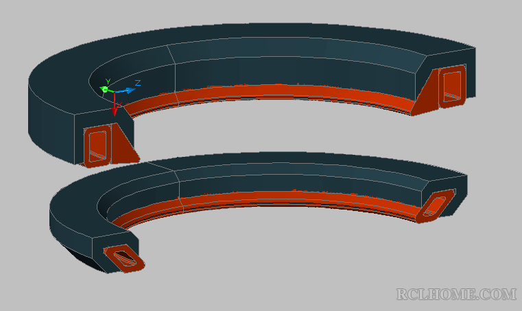

发表于 2015-7-14 16:28:19 | 显示全部楼层
孤鸿踏雪 发表于 2015-7-14 15:19
从流体力学角度讲,那些直角拐弯循环水冷管道,将人为的大大增加水的流动阻力,从而间接影响水 ...

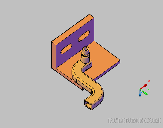

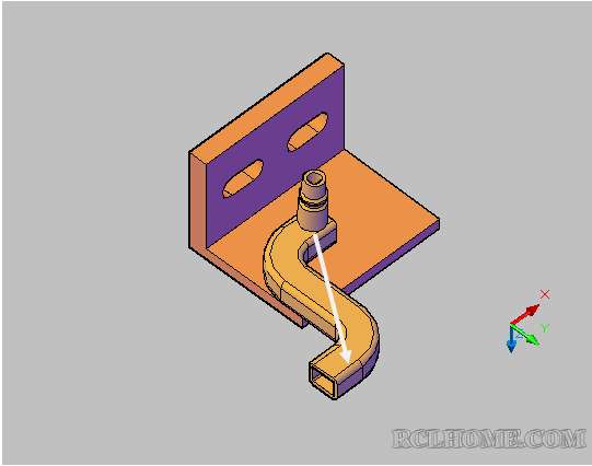

偷懒版的做法,以杨工的图片看,绕这样的大小管子必须填料了。做对称的还是有点考手活的。还要流畅的,就上加工中心铣槽吧
孤鸿踏雪 + 10 立此存照
 楼主| 发表于 2015-7-14 16:43:46 | 显示全部楼层
           这是一种改进思路,还有另一种:做成这样的

发表于 2015-7-14 17:13:46 | 显示全部楼层
图片看起来的确像是加热时发生了打火造成的感应器损害,这种情况楼主已经排除。但如果是冷却不良发生感应器有效圈熔化,这至少得1083℃以上,现场生产时应该是可以发现的,好像又不太可能。
如果是因为冷却水的问题,可以在感应器的上下同时对称接上铜管,同时加热时上下温度也更均匀。

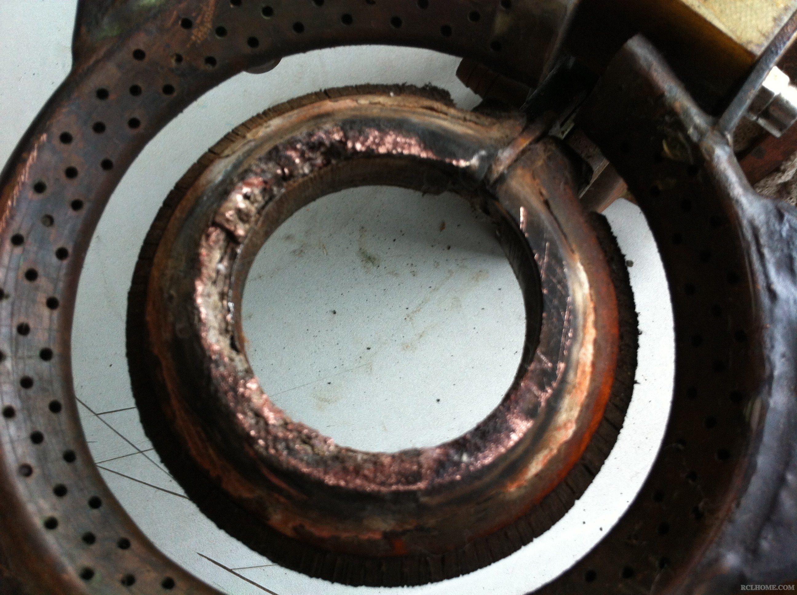

发表于 2015-7-14 22:14:32 | 显示全部楼层
为何大家的思路都是电弧烧伤?
以及冷却不好温度也不易达到上千度。
在加热及冷却过程中热疲劳出现裂纹,毕竟这部分冷却确实不好(本体是焊接晶粒粗大及表面层晶界氧化是非常正常的)裂纹间的铜受冷却更少,同时这部分铜受到磁场加热(感应至熔化不是难事)。进一步加剧热裂纹扩展。这就是未见电弧打火却出现类似表面的原因。

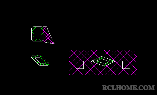

发表于 2015-7-15 11:23:34 | 显示全部楼层
孤鸿踏雪 发表于 2015-7-15 09:59
我非常赞同!凡认为电弧烧伤者,一般是凭想当然的惯性思维。
          你认为,如果改铜棒加 ...
图示为我做过的2种单匝加硅钢片感应器。加热轴类,轴与法兰连接R角为R2mm.其中铜管尺寸8×10mm,壁厚1.5mm。靠上的铜管不改型,内孔焊接实心铜环。工作功率70KW左右。做完后与杨工的感应器类似的情形。同时保证没有电弧打火。每一只加工过的产品都经过目测检查。因为操作工就是我自己
将同尺寸铜管经过右侧工装改成菱形后。感应器损坏情况消失。
后期曾经做过7×7×1的铜管,同样改成菱形后,功率拉到120KW也没出现过问题。
所以,个人感觉设计大于铜材的纯度。高端的感应器不敢说。一般的都是黄铜焊接。那岂不是对感应器造成影响更大?{:soso_e103:}那种焊的时候表面都起泡的铜材就不算

发表于 2015-7-15 13:26:35 | 显示全部楼层
孤鸿踏雪 发表于 2015-7-15 11:52
老孤愚钝,可否给出一个有效圈的横截面图?
大概这样
