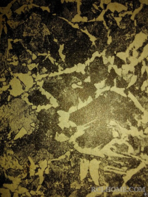

 楼主| 发表于 2015-7-7 12:45:06 | 显示全部楼层
tianmu 发表于 2015-7-7 11:00
魏氏组织产生的前提是加热温度高且冷速快,正火可产生,退火则不能产生。 ...
这里还有一个图。

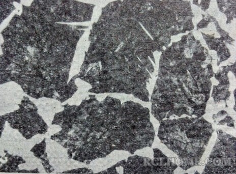

 楼主| 发表于 2015-7-7 12:56:02 | 显示全部楼层
看看这个截图。

 楼主| 发表于 2015-7-7 15:20:12 | 显示全部楼层
kop123 发表于 2015-7-7 15:00
支持二楼的观点,再说这个举例也不是很恰当。图中的魏氏组织是锻造中产生的,退火没法消除,魏氏组织残留下 ...
上一个45钢860-880°C加热保温3小时后水冷,600°C保温4.5小时后空冷的图片,分析一下这其中的魏氏体组织又是怎么来的呢?

发表于 2015-7-7 18:05:51 | 显示全部楼层
搬运工 发表于 2015-7-7 15:20
上一个45钢860-880°C加热保温3小时后水冷,600°C保温4.5小时后空冷的图片,分析一下这其中的魏氏体组织 ...
          我认为是原始组织形成的,没有经过正火,或者说没有经过有效的正火予以消除而保留下来的
发表于 2015-7-7 18:07:28 | 显示全部楼层
搬运工 发表于 2015-7-7 16:22
那如果这就是一个正火组织呢,你能说图片中组织是锻造后遗留的吗?
            不要给年轻人下套了
 楼主| 发表于 2015-7-7 18:23:08 | 显示全部楼层
孤鸿踏雪 发表于 2015-7-7 18:05
我认为是原始组织形成的,没有经过正火,或者说没有经过有效的正火予以消除而保留下来的 ...
这说的是一个45钢大截面零件,860-880°C加热保温3小时就有过热了,后水冷淬火,但零件心部冷速仅仅只是相当于正火冷速,600°C保温4.5小时后空冷 ,心部组织没有变化。这个件心部的魏氏体组织是这样产生的。

这个我就不可能说具体多少了,如果做个对比,至少比正火的大。
 楼主| 发表于 2015-7-8 14:55:04 | 显示全部楼层
1.在这样的一种情况下,至少你就无法判定那个图中的组织它是正火组织还是退火组织,是不是?
2.36楼截图说明退火工艺是有可能产生魏氏体组织的,是吧?

 楼主| 发表于 2015-7-8 15:06:38 | 显示全部楼层
孤鸿踏雪 发表于 2015-7-8 14:07
具体零件的奥氏体晶粒度在什么级别?有没有具体实验数据支撑?如果没有,都是闲扯淡 ...
看图说话也知道是有轻微过热。
你问具体零件的奥氏体晶粒度在什么级别?
你希望书上说它是个什么级别呢?
实验数据结果不都跃然纸上了吗?
 楼主| 发表于 2015-7-8 15:16:25 | 显示全部楼层
清淡 发表于 2015-7-8 15:06
这个组织具体是怎么产生的还不一定了,完全奥氏体化,并且过热的情况下冷却。在炉子里冷却到先析线下停留 ...
那个图书中交代是锻件经过退火处理以后的组织。
退火工艺参数没有交代。
晶粒度级别二级,属于过热了。
如果怀疑它可能不是退火组织,或许还可以一定程度的去接受。
如果要彻底的否认它是退火组织,那还需要提供否定的理由,是吧?
