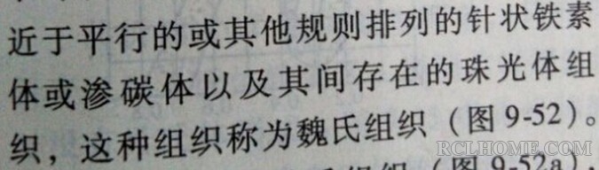

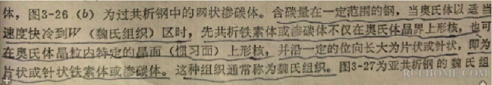

先比较着看看两个截图。
 楼主| 发表于 2015-7-8 12:59:26 | 显示全部楼层
第一个截图中说:这种组织称为魏氏组织。
第二个截图中说》这种组织通常称为魏氏组织。
可是此这种组织明显的不同于彼这种组织啊。

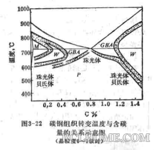

W组织还有专门形成区间?
 楼主| 发表于 2015-7-8 14:45:18 | 显示全部楼层
tianmu 发表于 2015-7-8 14:29
W组织还有专门形成区间?
你将共析成分的碳钢整出一个魏氏体组织出来看看。

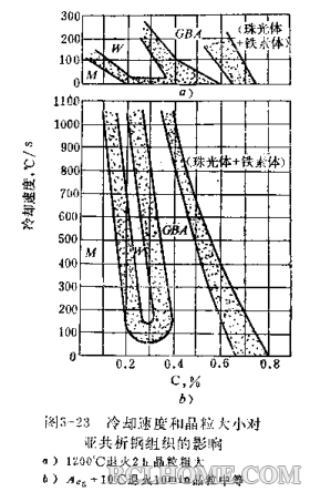

 楼主| 发表于 2015-7-8 14:50:01 | 显示全部楼层
W组织还有专门形成区间?
还有这个。
发表于 2015-7-8 15:07:01 | 显示全部楼层
说的是温度,不是成分吧
 楼主| 发表于 2015-7-8 15:17:56 | 显示全部楼层
tianmu 发表于 2015-7-8 15:07
说的是温度,不是成分吧
按资料上说的,是有一个Ws点。
 楼主| 发表于 2015-7-8 15:22:38 | 显示全部楼层
W组织还有专门形成区间?
是说冷却速度(形成温度)、化学成分、晶粒度大小之间存在有一个内在的联系吧。

发表于 2015-7-8 15:54:10 | 显示全部楼层
其形成主要还是与温度有关。
 楼主| 发表于 2015-7-8 16:00:03 | 显示全部楼层
这个截图里说:
 楼主| 发表于 2015-7-8 16:04:05 | 显示全部楼层
截图中有一句说到了”其间存在的珠光体组织“,这个珠光体组织是何种形态的珠光体组织呢,大家说一说?
 楼主| 发表于 2015-7-8 17:01:48 | 显示全部楼层
是层片状结构的(片状)珠光体,是吧?

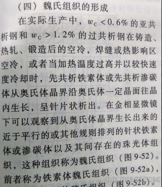

发表于 2022-5-9 17:43:25 | 显示全部楼层
孤鸿踏雪 发表于 2015-7-8 17:18
这个,可以有啊,我们的教课书上就有(你的教科书恐怕早丢了吧{:soso_e144:} ...
您好,我想请教一下,第一张图片来源于哪本教材,我想去翻一下看看
