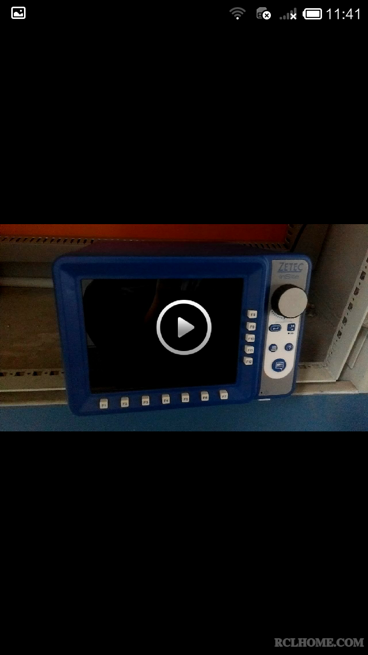

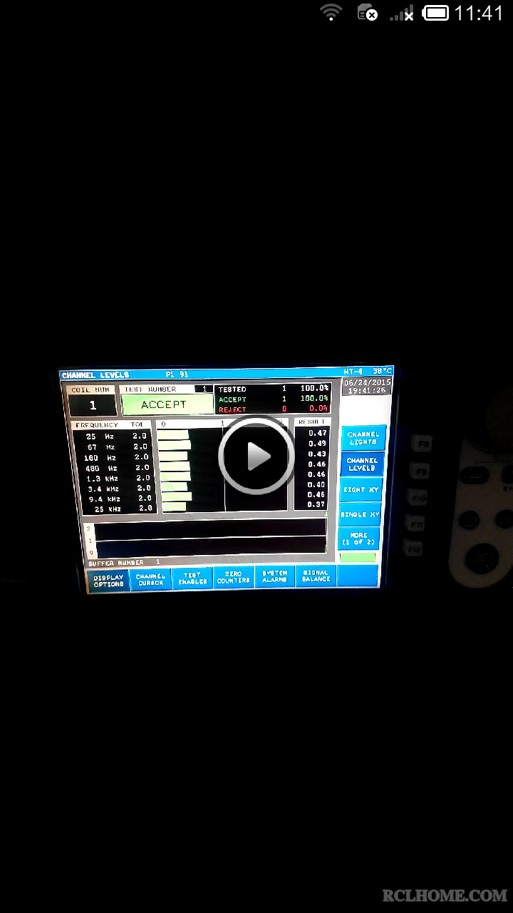

发表于 2015-7-10 12:51:07 | 显示全部楼层
孤鸿踏雪 发表于 2015-7-9 13:46
什么样的进口检测仪器?是检测什么质量特性的?也是这种多功能分选仪器吗? ...
这是机器界面!
 楼主| 发表于 2015-7-10 17:51:05 | 显示全部楼层
看不明白啊,你可以介绍一下,这台仪器都能干什么活?干哪些活
