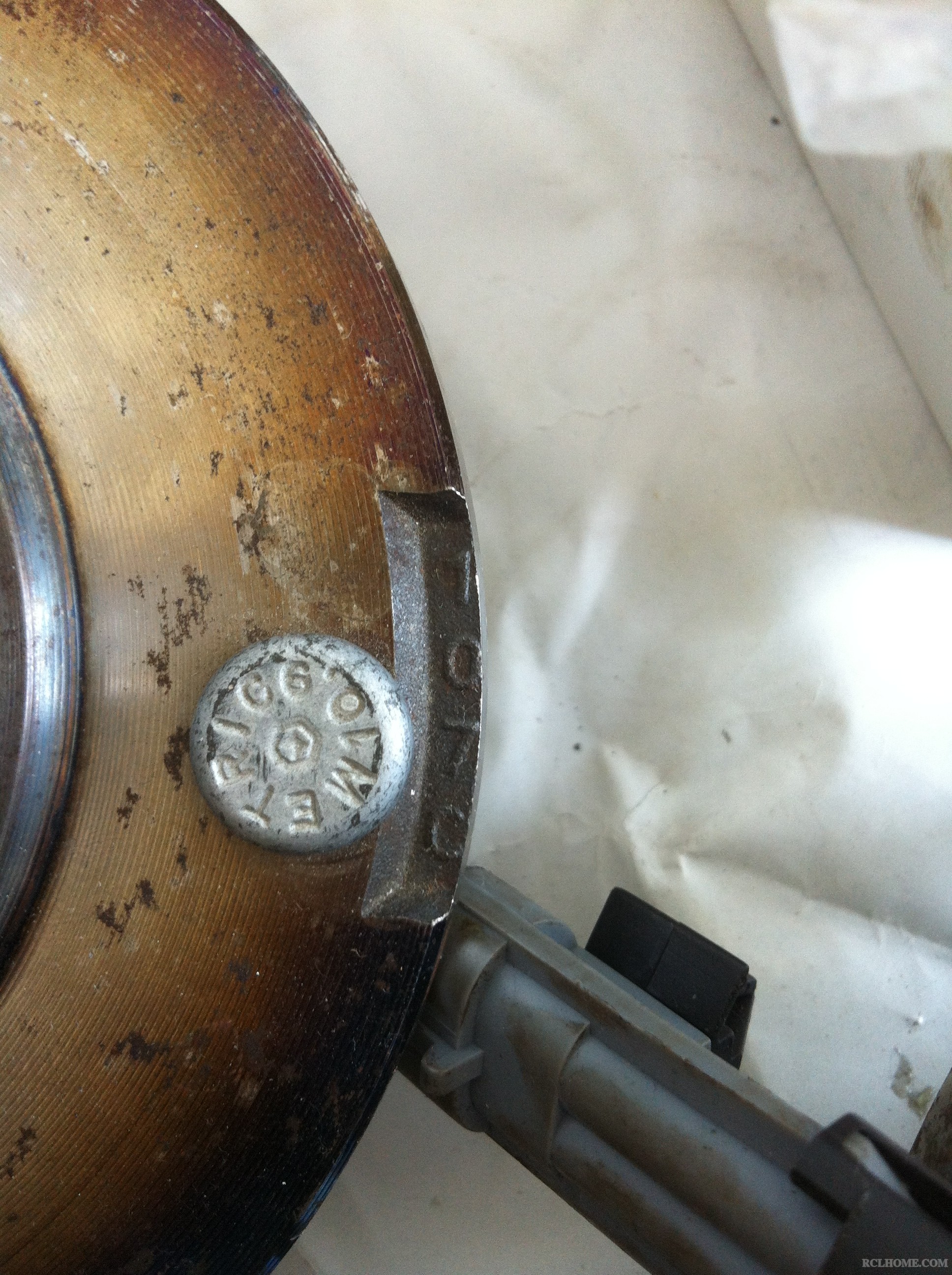

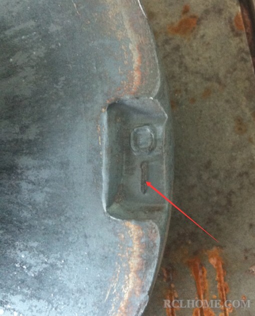

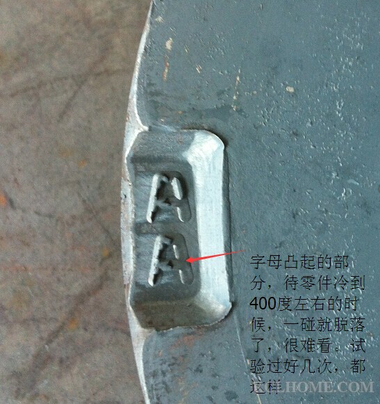

这是轮毂轴承法兰
我们想在零件上锻入标识,字母或者数字代表一定的信息,供日后追踪用的,试验过几次都失败了,锻入的字母或者数字很难看,而且凸起的部分一碰就掉了!换过几次锻字的模具,也不行!有点搞不明白了。想请教一下有相应经验的专家,这是什么情况呢?

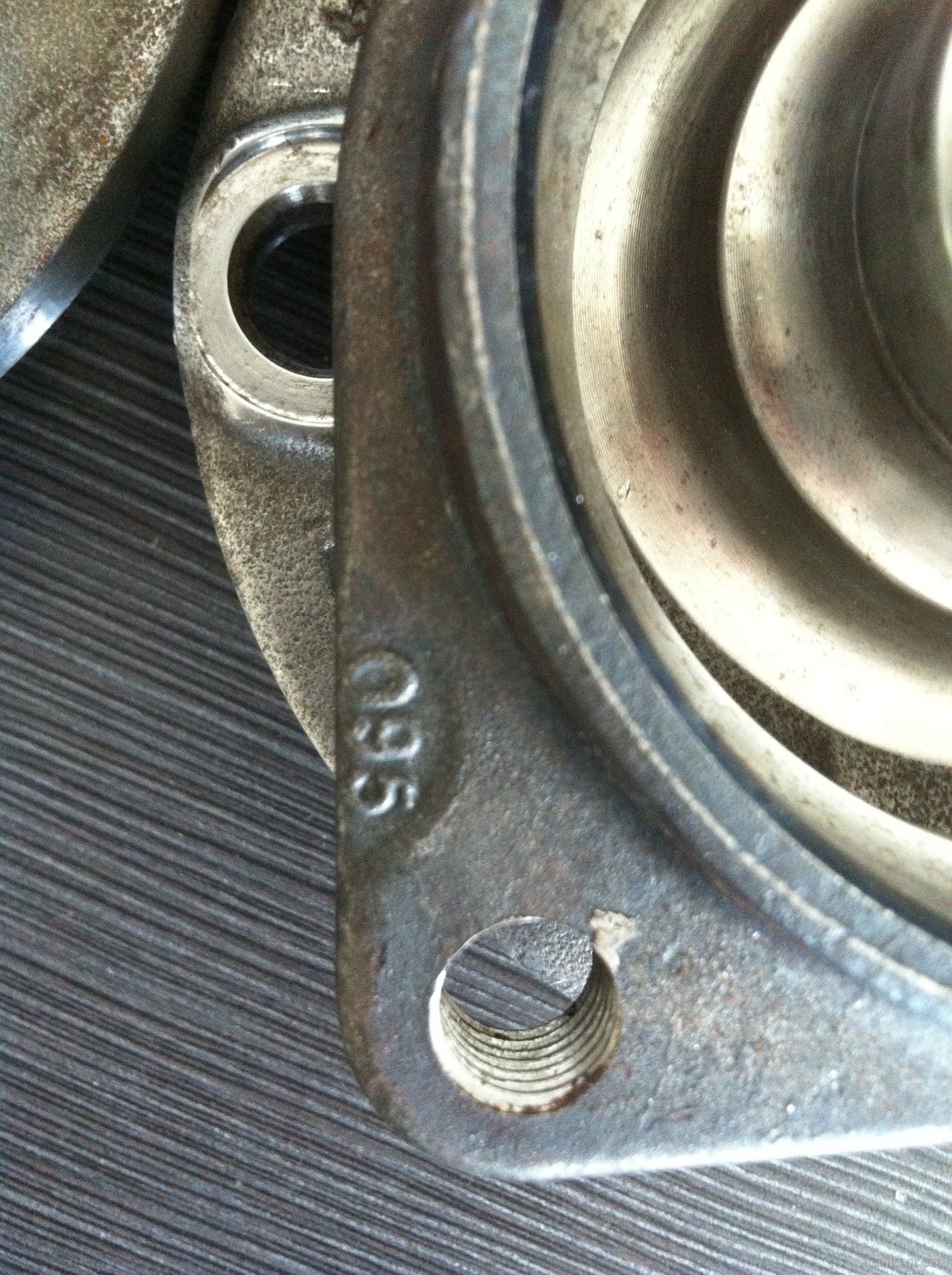

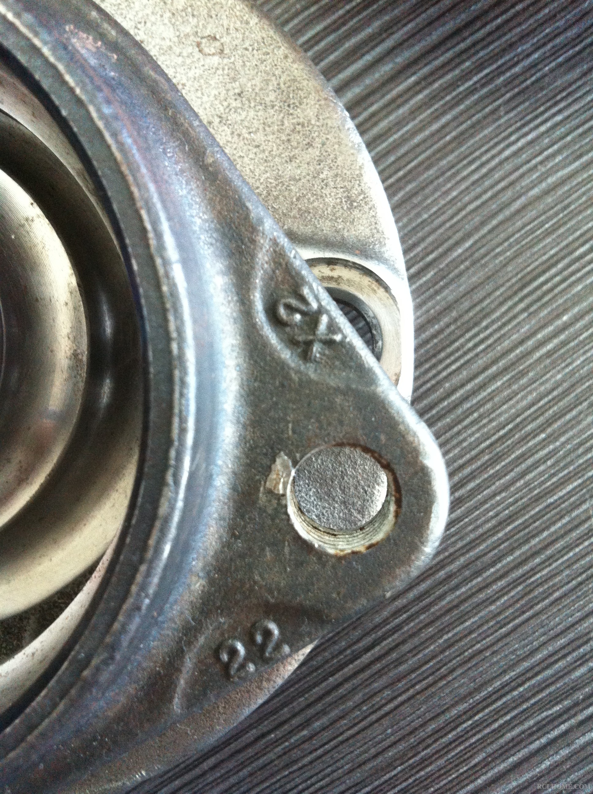

我们手里有美国德尔福的原厂的轴承,他们锻的字很不错,至少碰的时候不会掉,呵呵,很结实!特别是外法兰上的字锻的很漂亮!很奇怪啊,哎
两种轴承的材质是一样的!相当于国内的70Mn!
发表于 2015-7-10 11:53:46 | 显示全部楼层
你原来的字符设计可能不合适,凹进和凸出的太急,多做一些过渡会好一些。
人家的字符都是都是圆形的面,不容易掉。

哦!我们也改进过字符的设计,效果都不算太好!不过您说的圆形的过度面倒是不错,我可以重新设计一下,多谢
