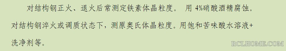

发表于 2015-7-10 13:33:29 | 显示全部楼层

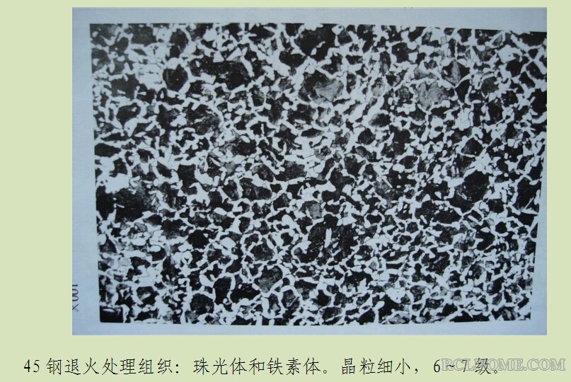

图2:结构钢调质状态下不好测晶粒度吧,不回火,直接看淬火马氏体的晶粒度就好了(国标也基本是淬火后看晶粒度的)
另外可能写的人认为:正火时结构钢的奥氏体先析出F,分割出来的就是奥氏体晶粒的大小。好像有点道理,最好还是看淬火后的晶粒度。

发表于 2015-7-10 13:42:19 | 显示全部楼层
是的,退火,正火后一般叫含有珠光体的铁素体晶粒度。

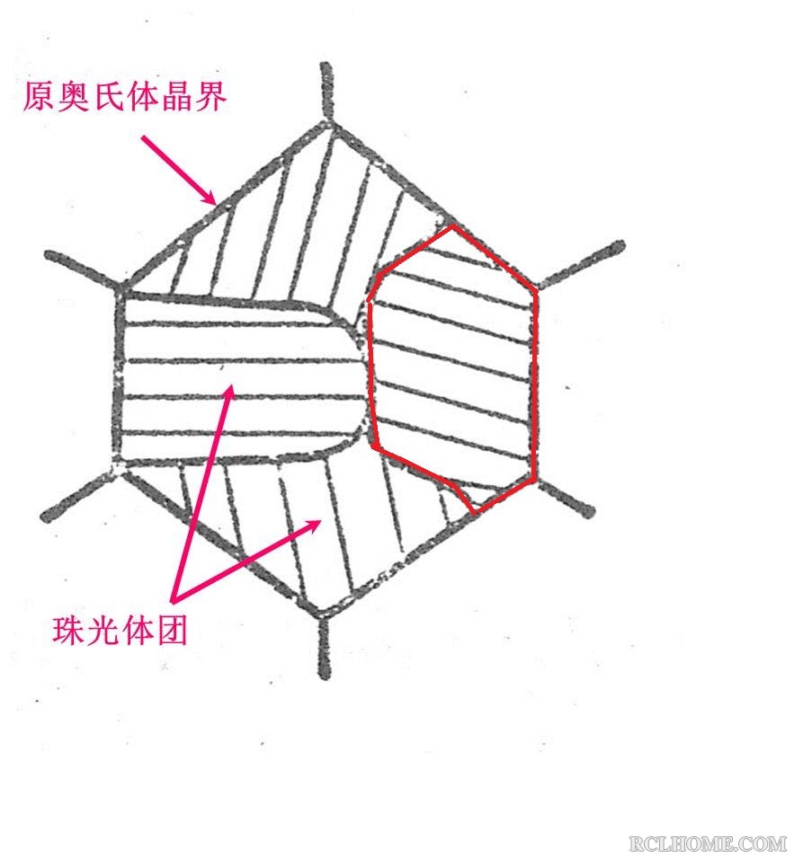

发表于 2015-7-10 16:37:35 | 显示全部楼层
以上两张图里,晶粒度怎么判?是按原奥氏体晶界来判,还是按新产生的珠光体团大小来判呢?

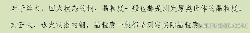

 楼主| 发表于 2015-7-10 16:56:19 | 显示全部楼层
这个是指含有珠光体的铁素体晶粒度6-7级吗?
 楼主| 发表于 2015-7-10 17:14:19 | 显示全部楼层
低碳钢冷轧薄板铁素体晶粒度 ,这个是可以有的。

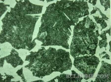

 楼主| 发表于 2015-7-10 17:28:11 | 显示全部楼层
结构钢35CrMo锻件退火后的金相组织图片。组织说明:网状及针状铁素体加细片状珠光体。
晶粒度2级。
这里说到的晶粒度2级能说成是铁素体晶粒度2级吗?我看是万万不能的。

图2:结构钢调质状态下不好测晶粒度吧,不回火,直接看淬火马氏体的晶粒度就好了(国标也基本是淬火后看晶 ...
1.马氏体晶粒度究竟是个什么概念呢?
2.在淬火状态或者是淬火回火状态下,都有可能通过腐蚀观察到原奥氏体晶粒的大致晶粒边界,从而得知被检测样件的奥氏体晶粒度大小。
3.不明白你说的”国标也基本是淬火后看晶粒度的“是个什么意思?

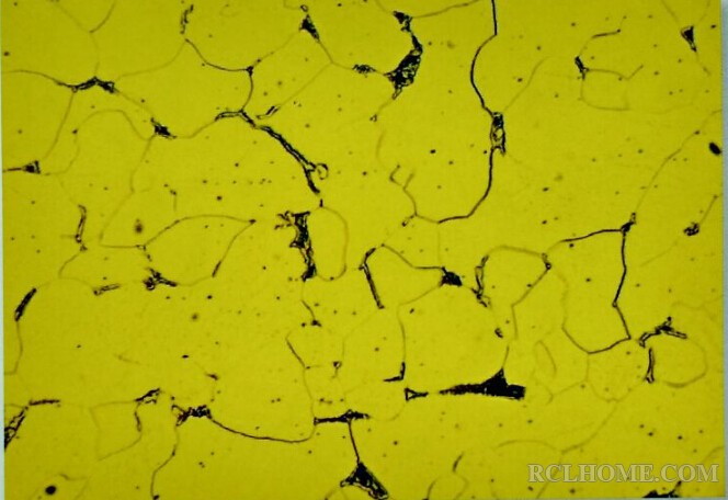

 楼主| 发表于 2015-7-11 11:28:13 | 显示全部楼层

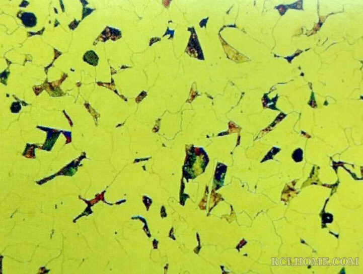

给你看几张 含有珠光体的铁素体晶粒度  图片。

发表于 2015-7-13 22:09:23 | 显示全部楼层
鄙人以为,晶粒度一般去测本质晶粒度吧,要不然也不好评判

发表于 2015-7-14 00:39:51 | 显示全部楼层
其实,晶粒度起初是来评判奥氏体的。
