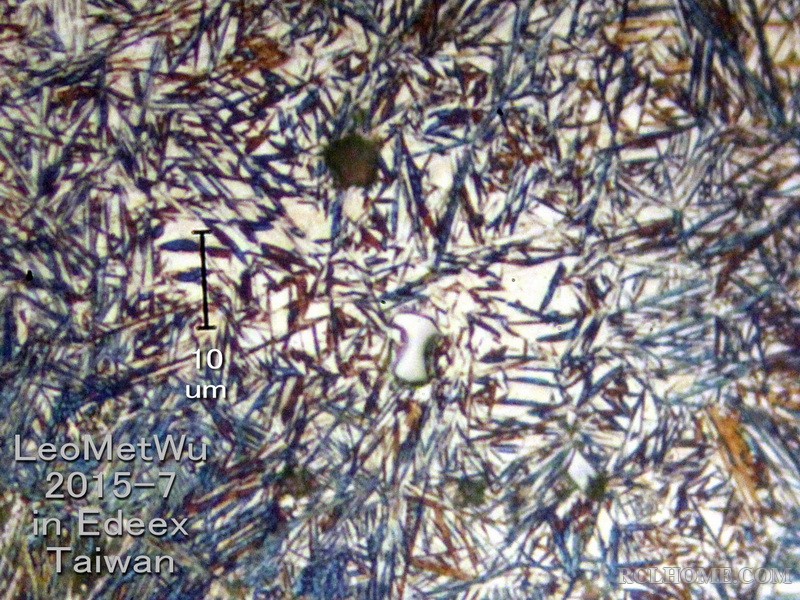

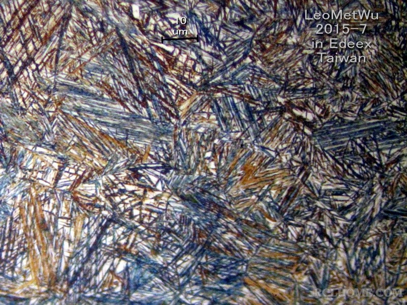

发表于 2015-7-10 19:27:01 | 显示全部楼层 |阅读模式
What is this beautiful microstructure?
发表于 2015-7-10 20:13:56 | 显示全部楼层
我猜是奥贝球铁,贝氏体等温淬火得到的贝氏体组织
签到天数: 449 天
47
1174
5660
5660
发表于 2015-7-10 22:32:21 | 显示全部楼层
马氏体+残余奥氏体
发表于 2015-7-11 01:35:54 | 显示全部楼层
下贝 残奥

发表于 2015-7-11 10:54:44 | 显示全部楼层
Lower bainite and a small amount of martensite.

发表于 2015-7-11 11:17:51 | 显示全部楼层
有点像高速钢淬火异常组织??

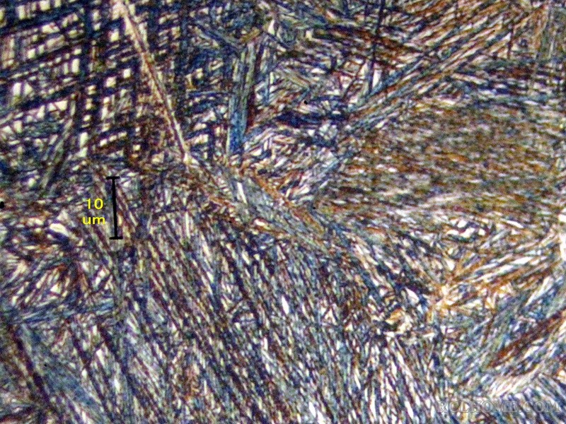

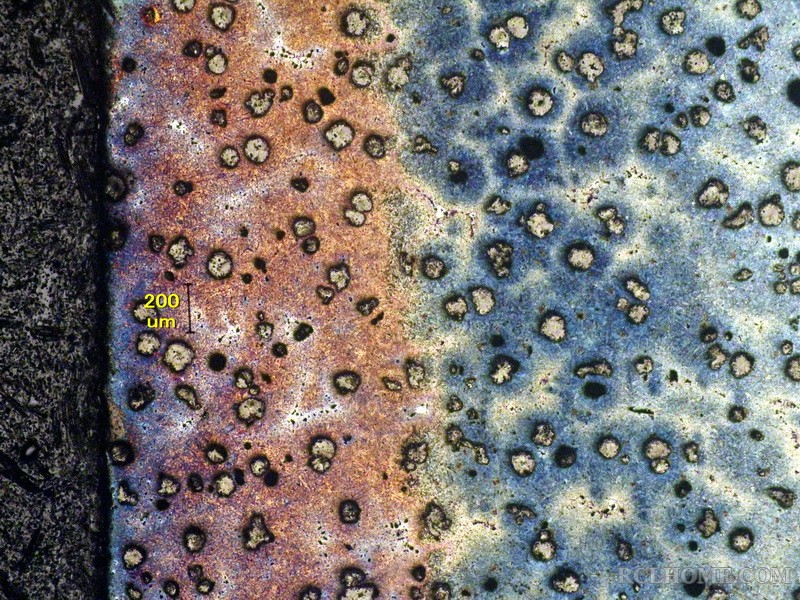

 楼主| 发表于 2015-7-11 11:18:19 | 显示全部楼层
Enjoy these photos, if you guys may.
Carbide, shrinkage pores, Martensite and lots of Austenite are often seen in the LFZ.

left: induction hardened; right: ADI

发表于 2015-7-11 16:54:02 | 显示全部楼层
表面加热,等温淬火ADI?
2608
2608
 楼主| 发表于 2015-7-11 17:50:10 | 显示全部楼层
qingchuan65 发表于 2015-7-11 16:54
表面加热,等温淬火ADI?
