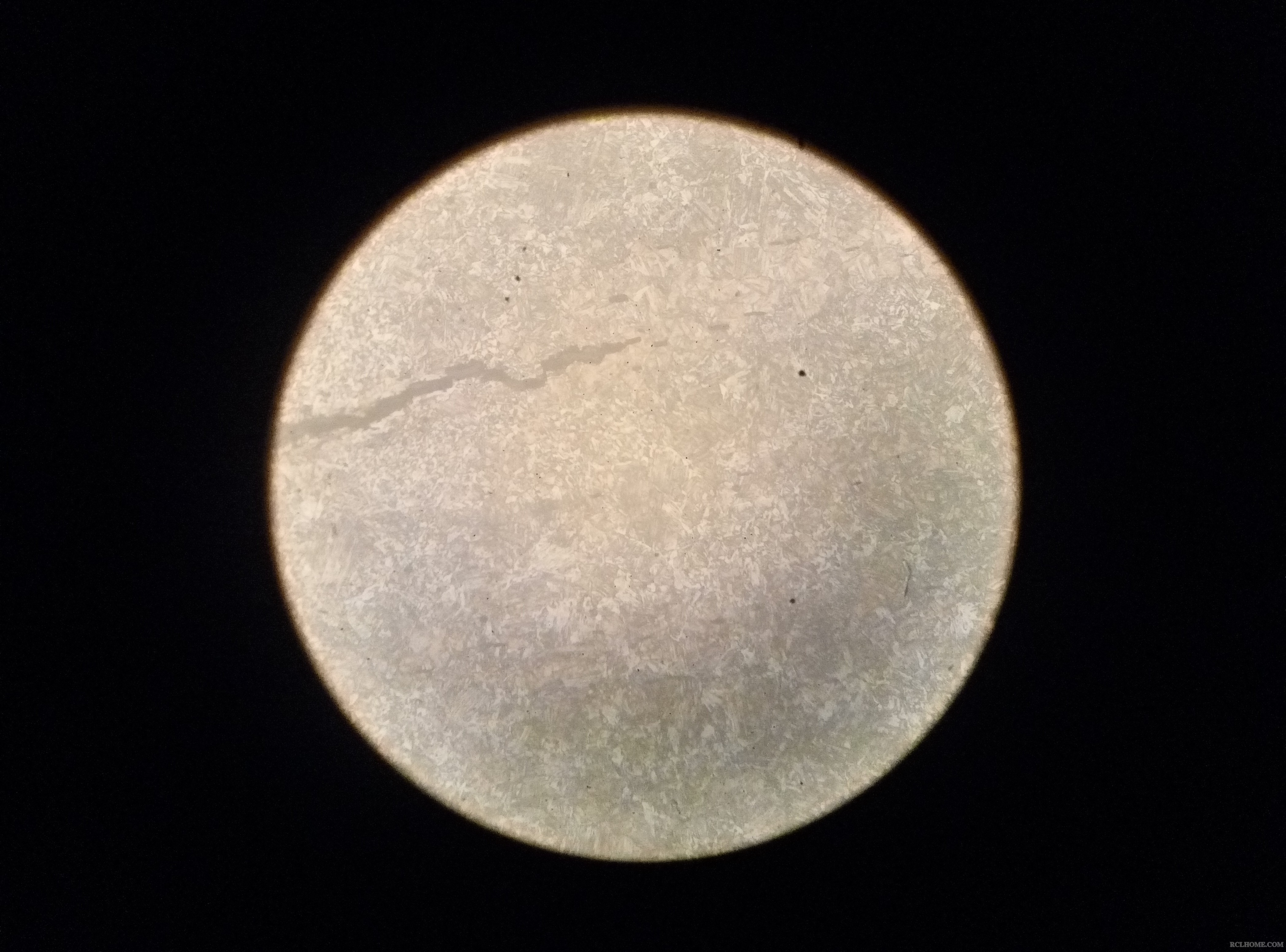

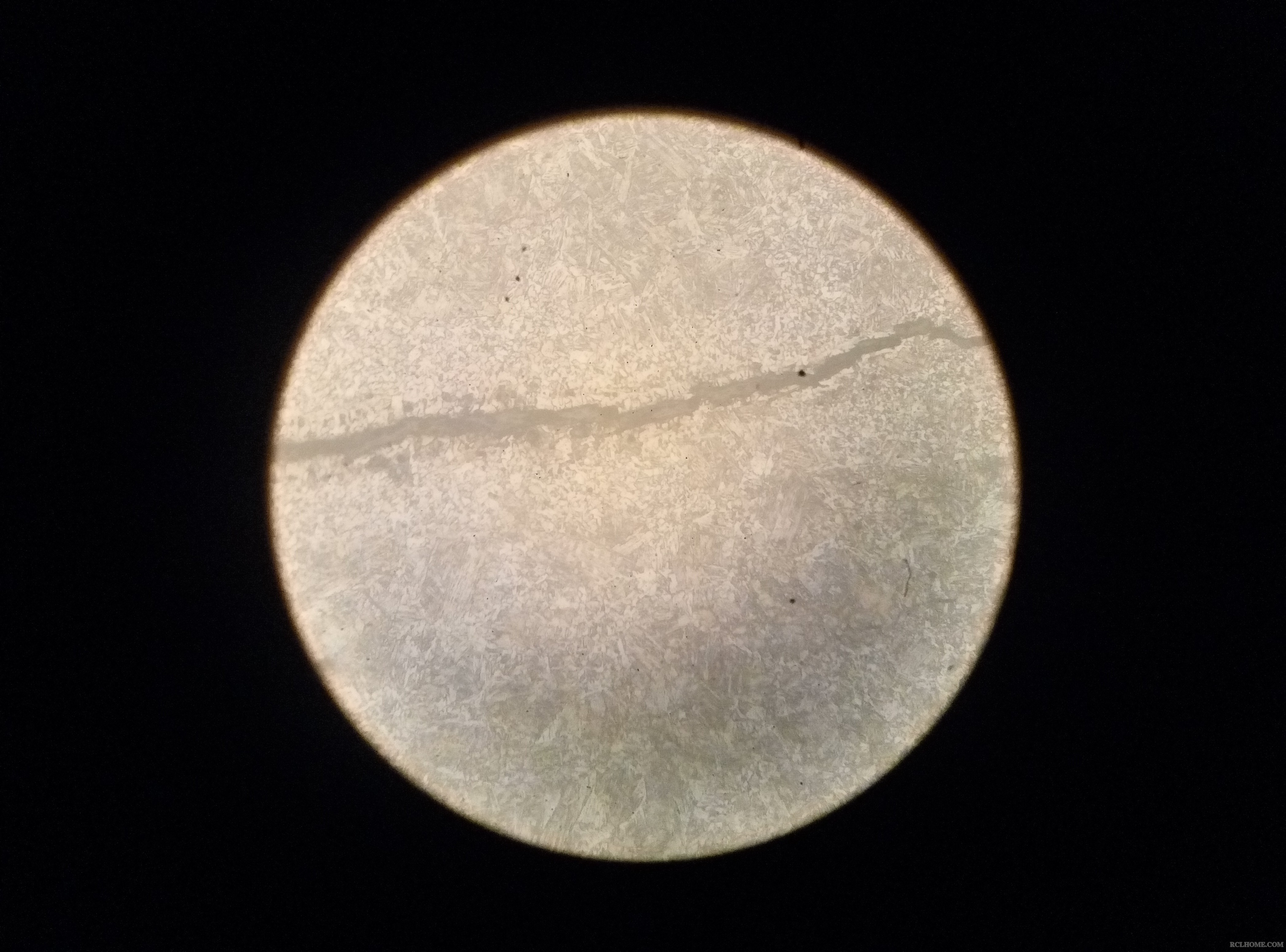

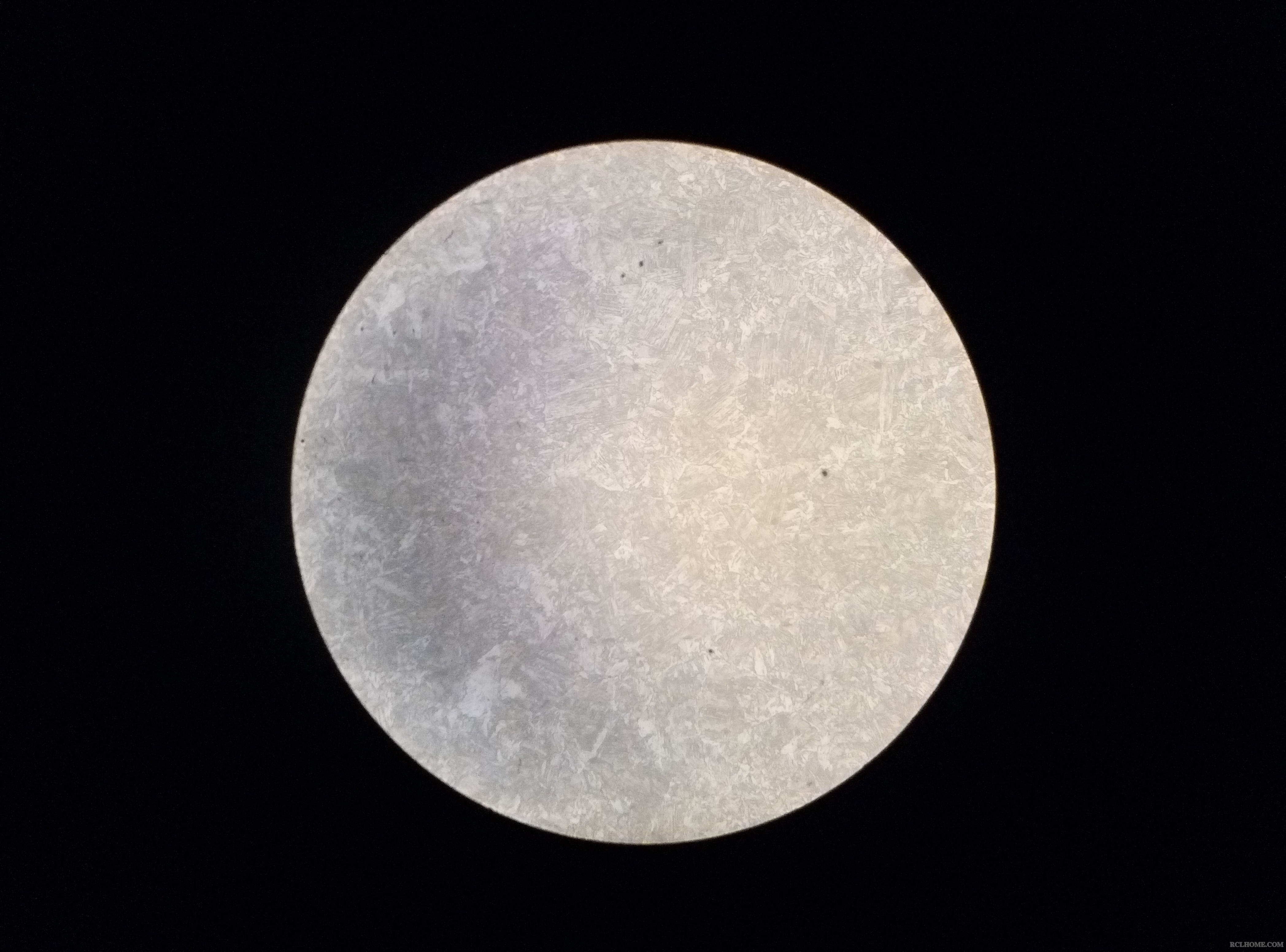

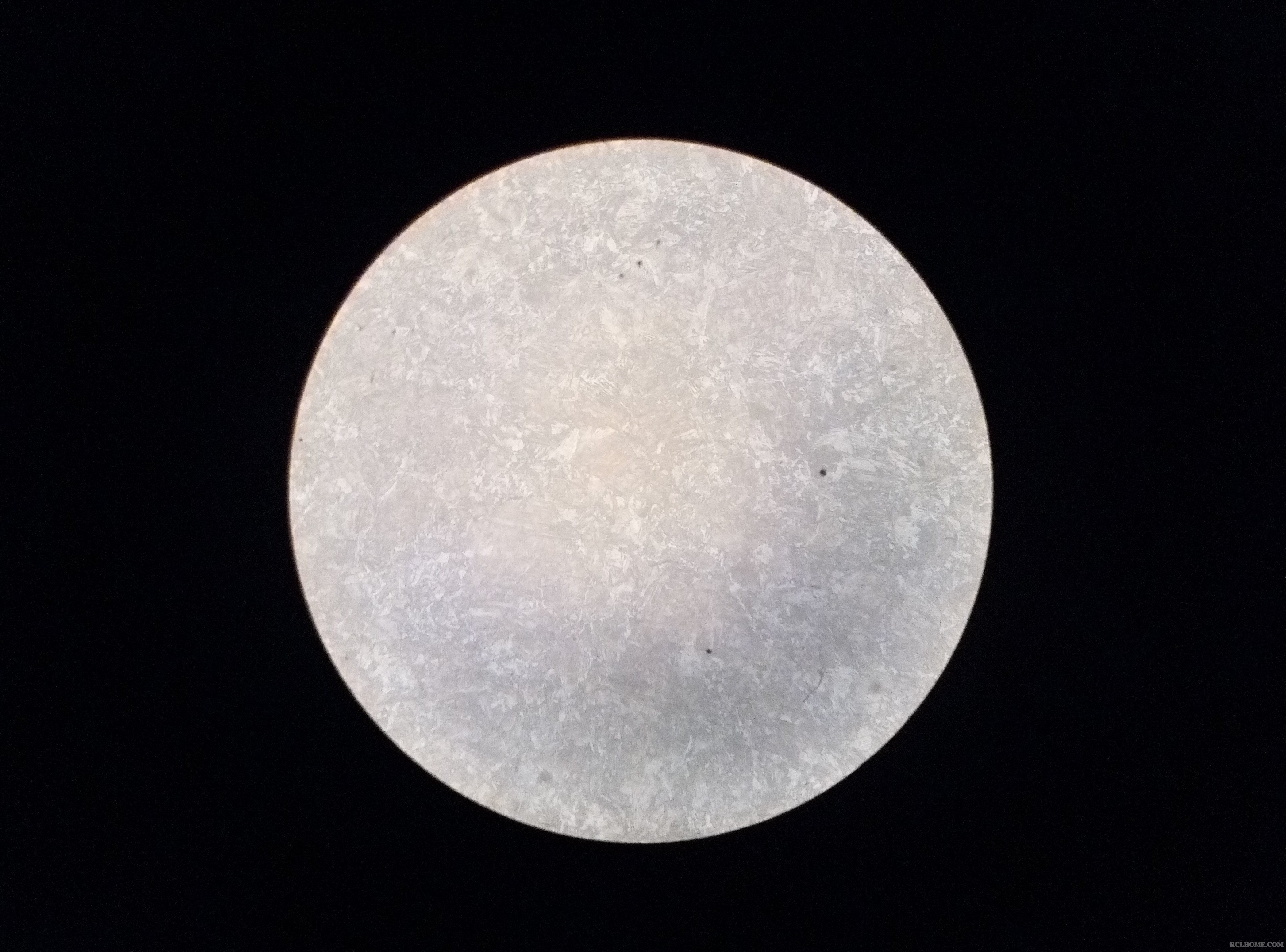

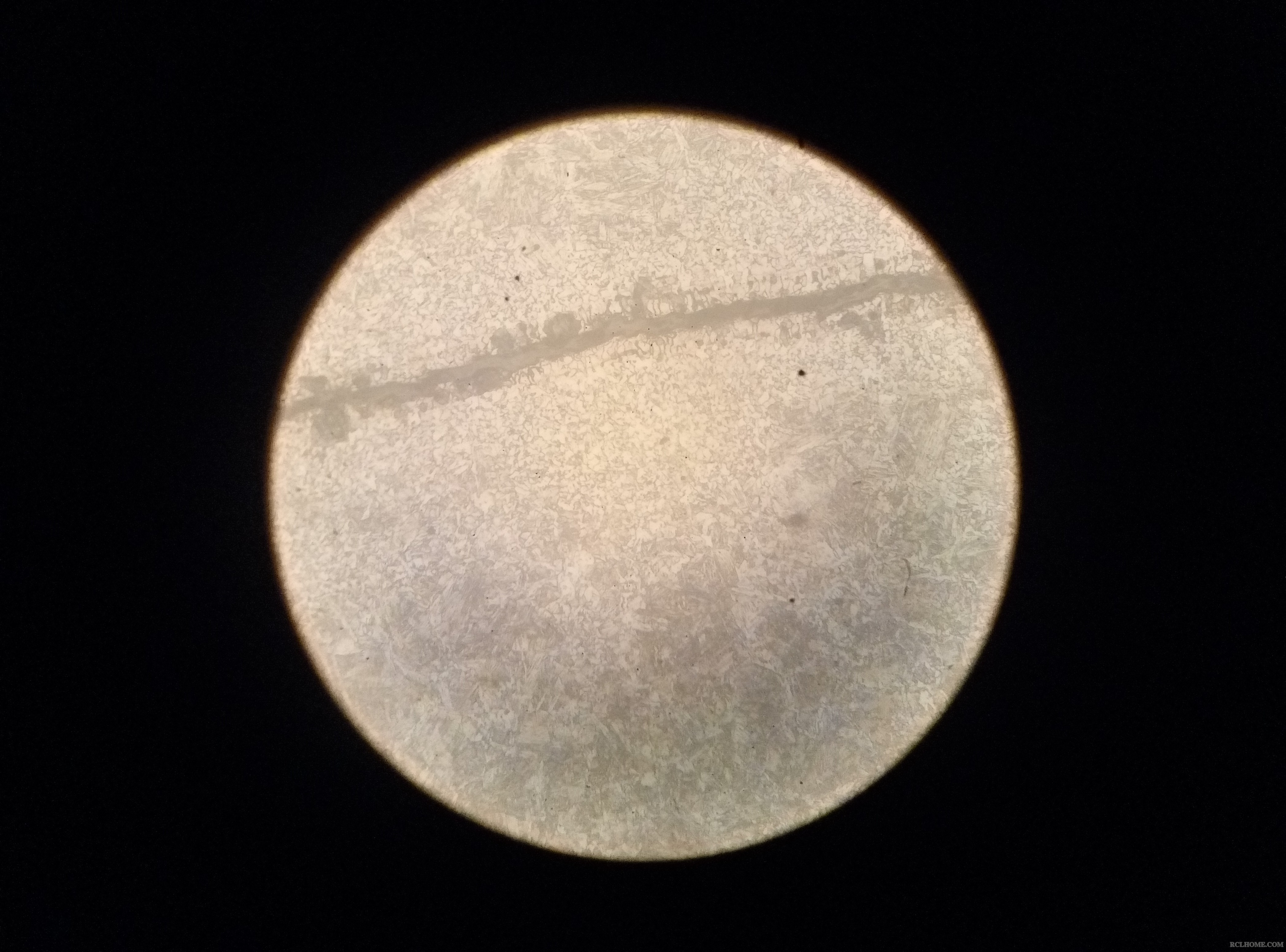

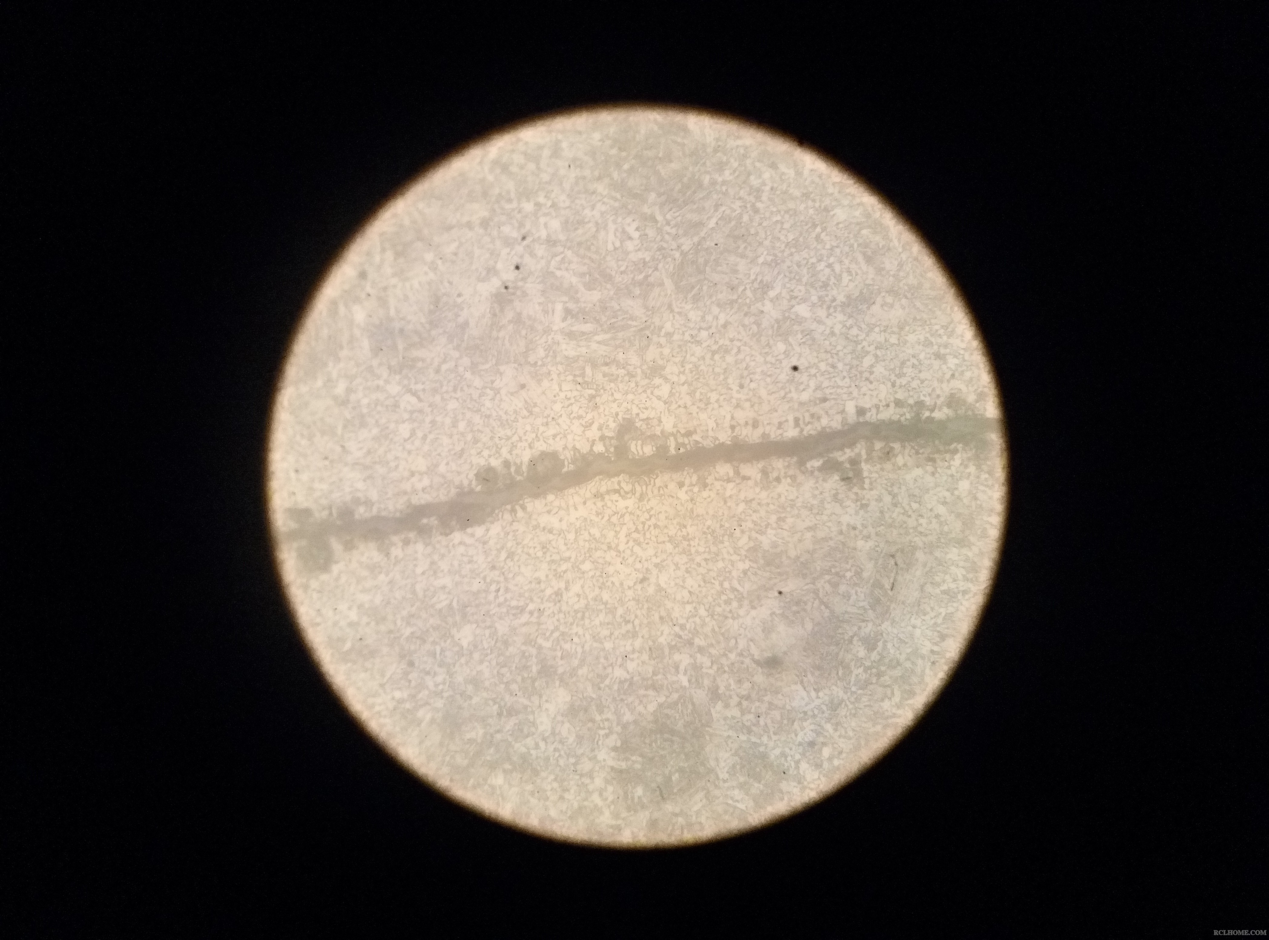

想知道裂纹两边是什么组织,个人认为是铁素体加残奥,但是有人认为是无碳马氏体,求科普什么是无碳马氏体以及裂纹两边到底是什么组织,最好还能说说裂纹产生的机理。裂纹位于试样的中心部位。

发表于 2015-7-15 11:54:45 | 显示全部楼层
不可能是铁素体+残奥的,这个结论态不符合逻辑了。
发表于 2015-7-15 13:25:32 | 显示全部楼层
不太清晰,看上去裂纹两边已经脱碳了,存在大量铁素体,裂纹应该不是淬火裂纹,淬火前已经有裂纹了。这个件是在保护气氛下加热的吗?

 楼主| 发表于 2015-7-15 13:31:50 | 显示全部楼层
清淡 发表于 2015-7-15 13:25
不太清晰,看上去裂纹两边已经脱碳了,存在大量铁素体,裂纹应该不是淬火裂纹,淬火前已经有裂纹了。这个件 ...
那也是有残奥的啊,所以我认为组织是铁素体+残奥,前面你又说逻辑不对。。。。
裂纹在淬火前应该是没有的,我这个样做过两次热处理,都是磨得同一个面,之前没发现。
淬火没有气氛保护的,920度,10%盐水淬火。

发表于 2015-7-15 13:33:46 | 显示全部楼层
仔细看图二裂纹左边和图四裂纹右边,夹杂物或者材质疏松?

发表于 2015-7-15 13:56:46 | 显示全部楼层
裂纹在淬火前应该是没有的 ...
这是16Mn,低合金钢。两边脱碳厉害,含碳量已经相当低了,在这么低的合金含量和这么低的含碳量下,即使完全奥氏体化后淬火也不会出现残奥的,你可以去查查资料看看残奥形成,以及渗碳件表面硬度随含碳量变化的规律。
发表于 2015-7-15 13:58:57 | 显示全部楼层
清淡 发表于 2015-7-15 13:56
这是15Mn,低合金钢。两边脱碳厉害,含碳量已经相当低了,在这么低的合金含量和这么低的含碳量下,即使完 ...
16Mn要不是合金偏析,一般不会说出现残奥这些的。
发表于 2015-7-15 14:05:37 | 显示全部楼层
说错的话论坛老师不要打我~~ ...
你不要这么看,要看夹杂抛光态下看。还有,我判断你这是淬火前的裂纹,如果是淬火前的裂纹,又没有保护气氛,裂纹两边进入杂质和被氧化也是可能的,所以说裂纹两边说是夹杂,多半是被误导了,可以看看其他区域是否也有。

发表于 2015-7-15 15:59:22 | 显示全部楼层
清淡 发表于 2015-7-15 14:05
你不要这么看,要看夹杂抛光态下看。还有,我判断你这是淬火前的裂纹,如果是淬火前的裂纹,又没有保护气 ...
100倍下抛光后未腐蚀前看夹杂,这个我是知道的;
我说的夹杂不是说裂纹两边,是指的裂纹起始端和结束端,特别是图4,你看看那些不连续的点,应该是什么呢?

发表于 2015-7-15 16:25:31 | 显示全部楼层
我真的服了,居然看得出有残奥?
虽然不太清楚,我觉得这不太像是16MN得淬火组织,
   板条状马氏体应该比这个粗大吧     一句话,图片不清晰

 楼主| 发表于 2015-7-15 16:52:47 | 显示全部楼层
费工良 发表于 2015-7-15 16:25
我真的服了,居然看得出有残奥?
就是16Mn的淬火组织,等我明天上传其他部位的金相图片

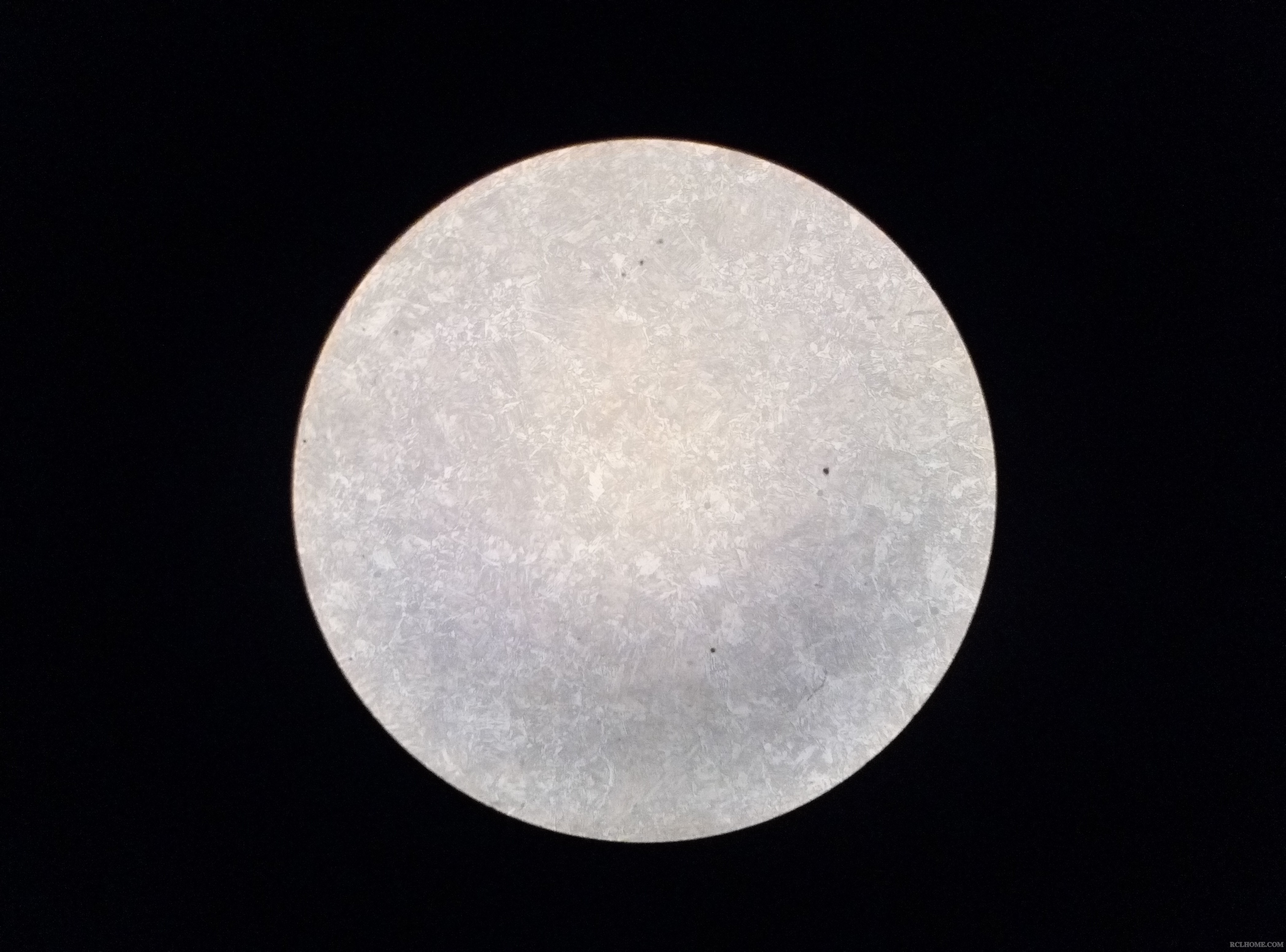

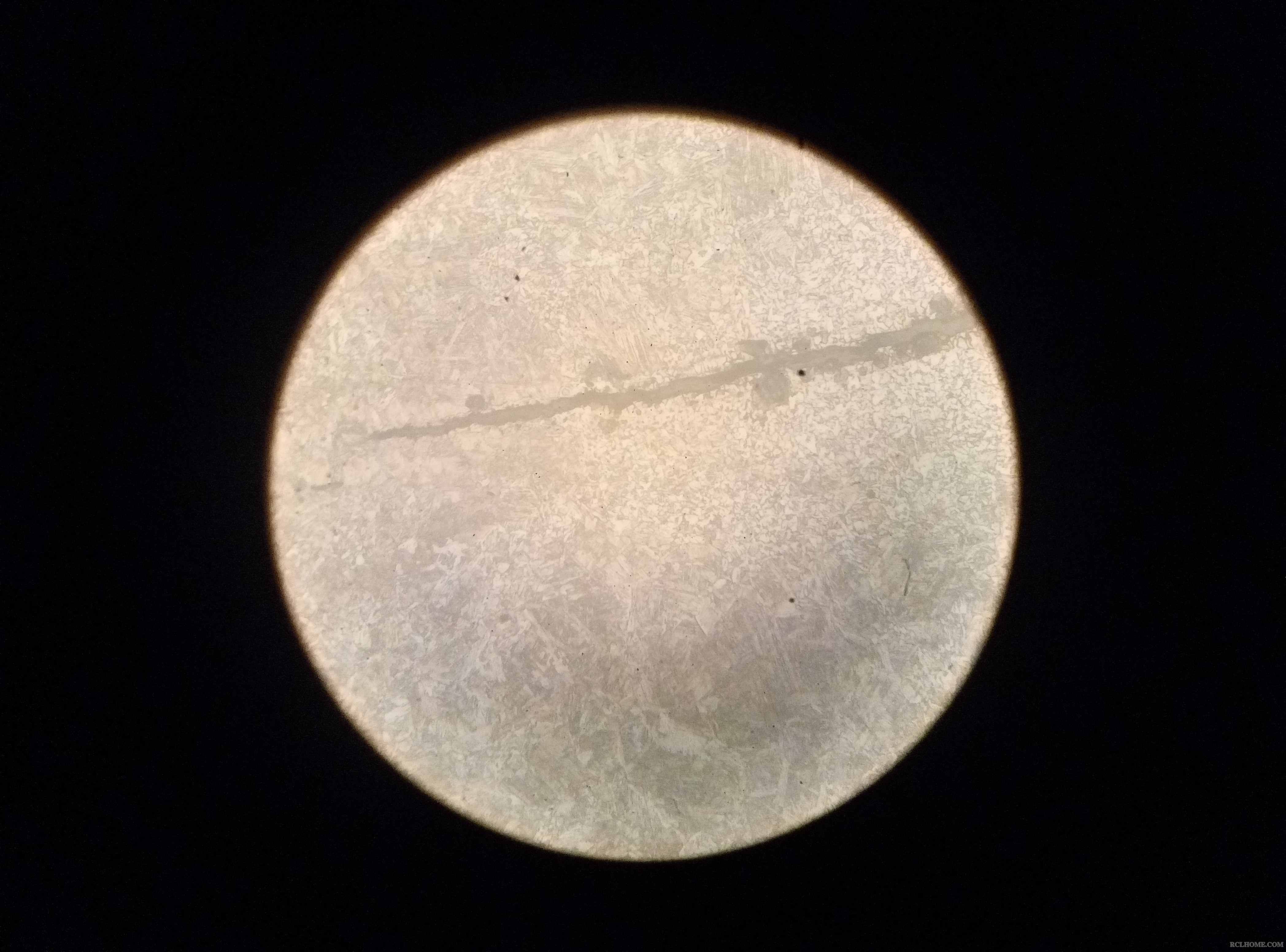

 楼主| 发表于 2015-7-16 10:52:21 | 显示全部楼层
其他部位的图片,请大家看看。
36
发表于 2015-7-16 11:48:52 | 显示全部楼层
1第一张金相照片应该就是裂纹源头,周围脱碳,强度最低的地方,在受到外界太大的应力的时候优先会从这里开裂,是不是钢板太厚用盐水淬火产生太大应力?我个人觉得更大可能是原始淬火前就有微裂纹,我们偶尔作16Mn的调质处理,也从来没遇到过开裂的现象,一般的16Mn也不需要淬火呀,普通正火性能就很好的嘛,一般16Mn低温锻件才会去淬火。
