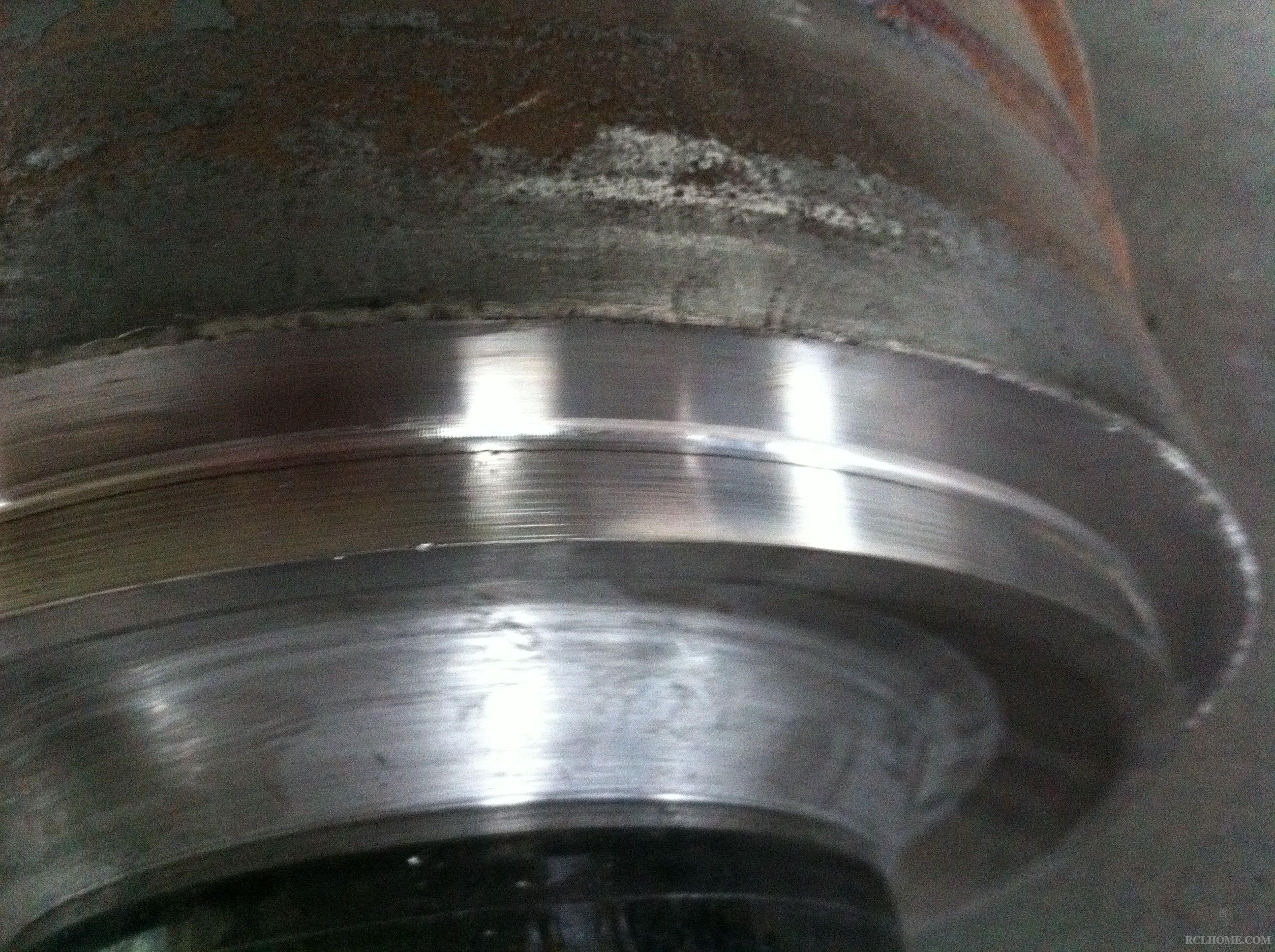

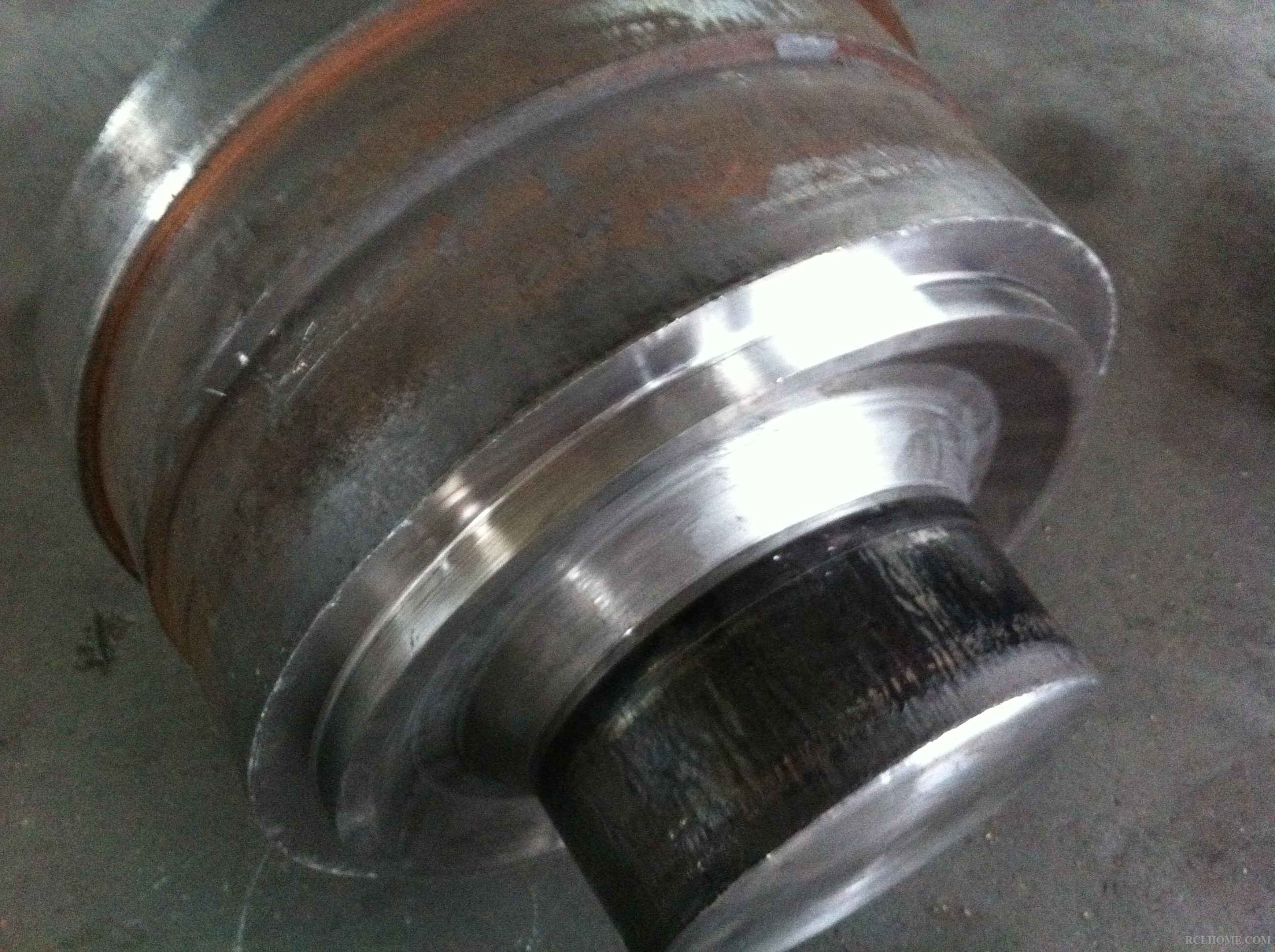

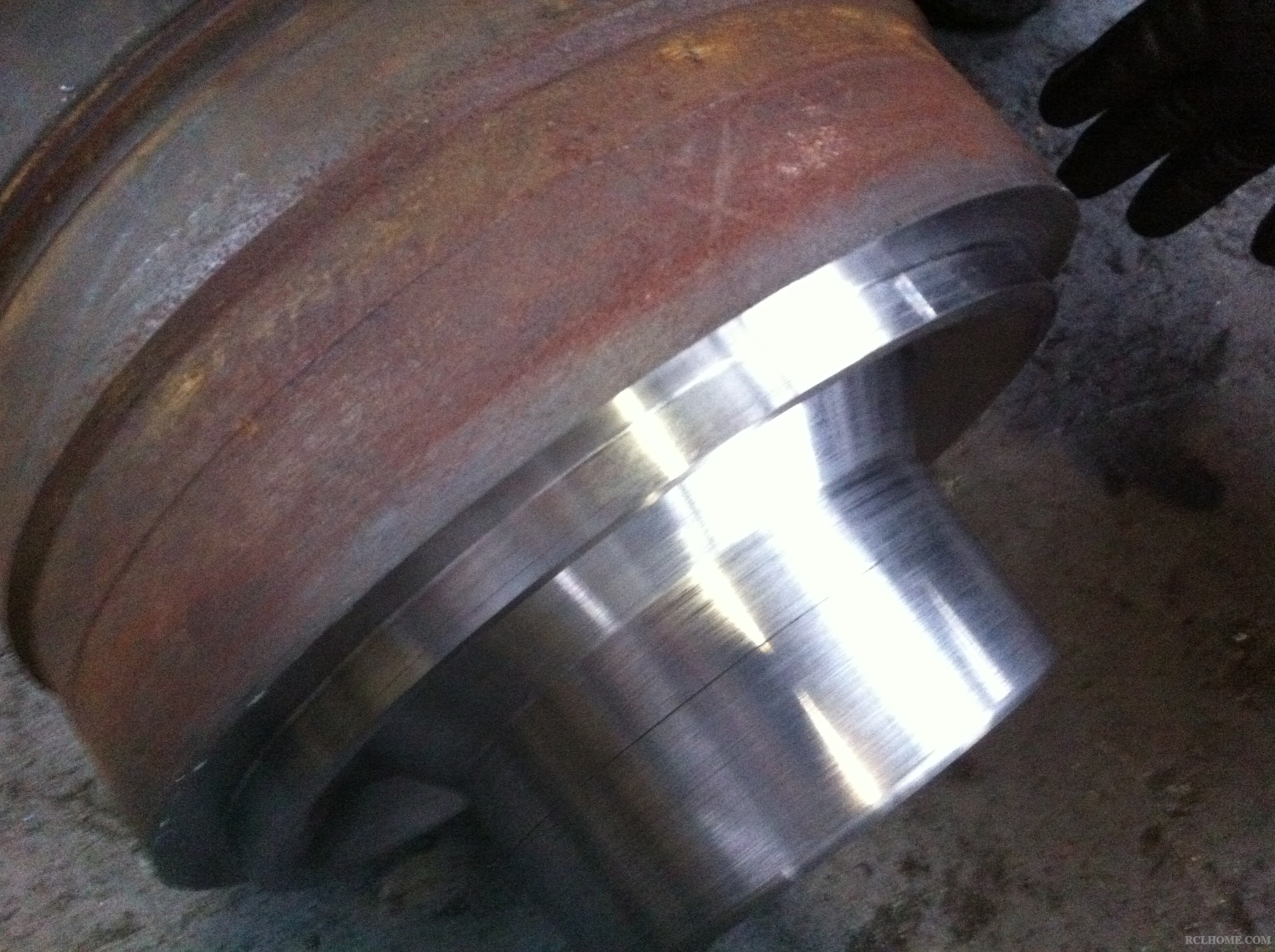

模具车修后横向弧形开裂
发表于 2015-7-15 13:57:19 | 显示全部楼层 |阅读模式
          如题(见附件照片)
发表于 2015-7-15 17:42:52 | 显示全部楼层
依稀像上次开裂的那种模具
可观察裂纹两侧刀纹。如刀纹错开,表示车后开裂。裂纹两侧刀纹未错开。表示车前开裂
后面的不好说
发表于 2015-7-15 22:11:49 | 显示全部楼层
腊月寒沫 发表于 2015-7-15 17:42
依稀像上次开裂的那种模具
可观察裂纹两侧刀纹。如刀纹错开,表示车后开裂。裂纹两侧刀纹未错开。表示车前 ...
应该就是上次那件失效的模具,不舍得报废。想从新机器加工成型继续使用。
 楼主| 发表于 2015-7-16 14:05:09 | 显示全部楼层
cnszgong 发表于 2015-7-15 22:11
应该就是上次那件失效的模具,不舍得报废。想从新机器加工成型继续使用。 ...
           不是那一件,那一件比这一件大。昨天下午安排采用260°C×1.5h→400°C×5.0h回火后,重新车修未发现新的裂纹
