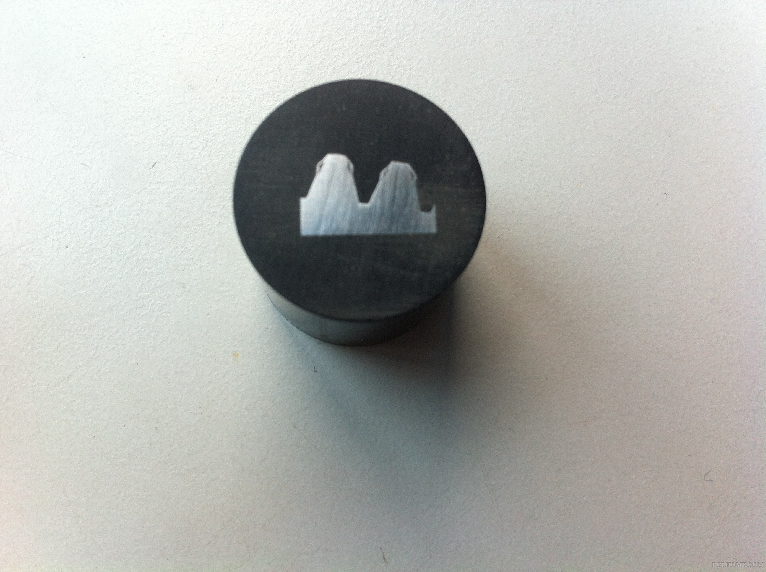

再给龟版上道菜:42CrMo小齿轮高频淬火齿面鼓包
发表于 2015-7-20 15:06:06 | 显示全部楼层 |阅读模式
         如题,看附图
龟山淬火 + 20

什么材料。零件尺寸。技术要求。怎么干的?
 楼主| 发表于 2015-7-20 16:09:08 | 显示全部楼层
         材料42CrMo不是已经介绍了吗,现在我没有图纸,只能用文字描述一下它的几何尺寸和结构形貌了
 楼主| 发表于 2015-7-20 16:11:02 | 显示全部楼层
          二级平衡机构驱动齿轮轴(mn=1.80,Z =37,磨齿)(外形尺寸:Ф24×263.7+Ф85.7×12.5+Ф30×16.8)
         材料:42CrMo
         技术要求:调质处理24~28HBC,Ф24×263.7轴杆顶端、中间和齿轮内端面位置感应加热淬火(长度≥29mm),表面硬度≥55HRC,淬硬深度1~2mm,在有效淬硬层内硬度≥45HRC;齿面感应加热淬火硬度≥51HRC,有效淬硬层深度1~2mm。

发表于 2015-7-20 16:15:35 | 显示全部楼层
有趣的是非常对称哟!
发表于 2015-7-20 16:21:58 来自手机 | 显示全部楼层
象金鱼眼晴似的格意人。
发表于 2015-7-20 16:28:52 | 显示全部楼层
一顿大餐。
 楼主| 发表于 2015-7-20 17:31:43 | 显示全部楼层
吉祥如意 发表于 2015-7-20 16:15
有趣的是非常对称哟!
          看来,现场有好戏啊,只有深入现场,才能看到好戏{:soso_e144:}
 楼主| 发表于 2015-7-20 17:32:57 | 显示全部楼层
有趣的是非常对称哟!
               这样的奇迹,老孤竟然有幸亲眼所见,所以传上来,以飨各位朋友!
发表于 2015-7-20 17:42:08 | 显示全部楼层
体内有毒气,脸上长泡了{:soso_e144:}
发表于 2015-7-20 18:11:31 | 显示全部楼层
应该是多多次淬火的结果。

发表于 2015-7-20 18:23:48 | 显示全部楼层
确实稀罕!1
发表于 2015-7-20 21:43:58 | 显示全部楼层
偏向龟版的说法,多次淬火
曾经做过55#多次淬火(未退火,淬火态下直接多次淬火),鼓出一个弧形
发表于 2015-7-21 07:23:21 | 显示全部楼层

 楼主| 发表于 2015-7-21 09:15:34 | 显示全部楼层
龟山淬火 发表于 2015-7-20 18:11
应该是多多次淬火的结果。
          为什么多次淬火,它就会鼓包?
 楼主| 发表于 2015-7-21 09:16:43 | 显示全部楼层
腊月寒沫 发表于 2015-7-20 21:43
偏向龟版的说法,多次淬火
曾经做过55#多次淬火(未退火,淬火态下直接多次淬火),鼓出一个弧形 ...
           能解释一下这种奇观形成的原因吗?
发表于 2015-7-21 09:38:42 | 显示全部楼层
孤鸿踏雪 发表于 2015-7-21 09:16
能解释一下这种奇观形成的原因吗?
求您给张未淬火的图片看看。

          实在抱歉,主题描述有误!实际产品是这个http://www.rclhome.net/forum.php ... 10455&fromuid=8
发表于 2015-7-21 20:01:29 | 显示全部楼层
能解释一下这种奇观形成的原因吗?
大概是在09年的时候,调试一个二代半轮毂轴承。正处于赶鸭子上架的时候什么都不懂无法深究
目前此类产品公司已经不生产了。过几天看有机会做个试验不
孤鸿踏雪 + 10 感谢支持!
 楼主| 发表于 2015-7-22 10:25:36 | 显示全部楼层
            现场没有黄金屋,但现场却有珍珠和钻石采{:soso_e144:}
