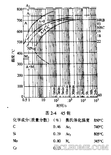

        在哪儿查到的,看看这个(见附图)经奥氏体化后的45钢在600°C要全部完成珠光体转变秩序1min吗?

在哪儿查到的,看看这个(见附图)经奥氏体化后的45钢在600°C要全部完成珠光体转变秩序1min吗? ...
我看的图跟您的一样,为了保险,所以说1min,应该只长不短吧
发表于 2015-7-22 17:27:58 | 显示全部楼层
          惭愧,老孤老眼昏花啊
          按照上面我提供的45*钢C曲线,在600°C完成珠光体转变只需30S(0.5min)即可
发表于 2015-7-22 17:30:59 | 显示全部楼层
看TTT曲线有点不妥,因为那个是平衡冷却的,就没有零件壁厚什么之一说,实际冷却肯定不是这个状态。
零件壁厚,装炉多少都会影响需要的保温时间,建议你看下是否心部比表面混晶更严重,如果是这样,可能就是冷却不足引起的混晶。如果表面比心部严重,很可能是轧制比的问题,临界变形量也会在再结晶的时候造成混晶现象。
或者像残阳说的,把某个零件冷到底再重新加热正火,看看有没有混晶出现。
孤鸿踏雪 + 20 很给力!

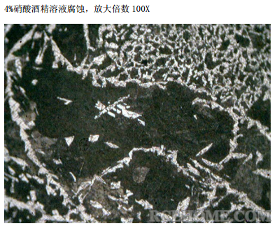

 楼主| 发表于 2015-7-29 10:49:39 | 显示全部楼层
qibao9891 发表于 2015-7-27 00:25
轧制工艺可能出问题。请上传详细轧制工艺。提供金相图片时,应说明取样位置,这是重要信息。
1250度保温2h轧制,轧后环件温度大概900度,再空冷,进炉正火

现在我们的改进是环件落垛后先水冷一分钟后,在入炉升温,之前其实是叠轧件,在其切割后表面做,其实也就在心部,现在主要还是有两个原因,一个是轧制组织遗留,还一个是轧制组织过大,轧制工艺欠缺

在亚共析钢或过共析钢中,由高温以较快的速度冷却时,先共析的铁素体或渗碳体从奥氏体晶界上沿着奥氏体的一定晶面向晶内生长,呈针状析出。在光学显微镜下可以观察到从奥氏体晶界上生长出来的铁素体或渗碳体近似平行,呈羽毛状或三角形,其间存在着珠光体的组织。这种组织称为魏氏组织。实际生产中遇到的魏氏组织大多是铁素体魏氏组织.魏氏组织常伴随着奥氏体晶粒粗大而出现,因此,使钢的力学性能尤其是塑性和冲击韧性显著降低,同时使脆性转折温度升高。魏氏组织容易出现在过热钢中,因此,奥氏体晶粒越粗大,越容易出现魏氏组织。钢由高温较快地冷却下来往往容易出现魏氏组织,慢冷则不易出现。钢中的魏氏组织一般可通过细化晶粒的正火、退火以及锻造等方法加以消除,程度严重的可采用二次正火方法加以消除。
