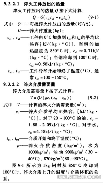

发表于 2015-7-23 12:32:35 | 显示全部楼层
《热处理手册》第三卷中有个公式。

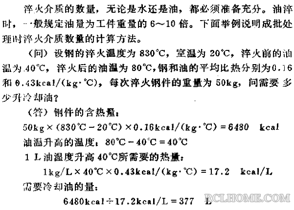

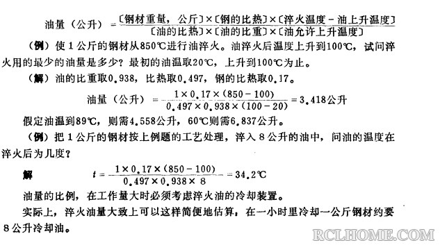

发表于 2015-7-23 13:40:22 | 显示全部楼层
再上传个资料。
随风飘飘 + 20 谢谢提供资料!
发表于 2015-7-24 08:55:31 | 显示全部楼层
           看看这个与上面的计算方法是否有不同之处或矛盾之处
