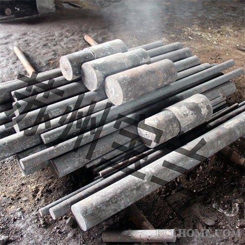

热处理淬火工件
热处理淬火工件

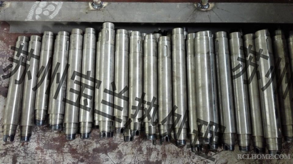

热处理淬火产品
热处理淬火产品

发表于 2015-8-5 12:10:32 | 显示全部楼层
工件摆放这样随意?环境改善空间巨大~~~

发表于 2015-8-5 17:58:25 | 显示全部楼层
5S太差了吧..................

 楼主| 发表于 2015-8-6 12:44:02 | 显示全部楼层
好的,听取教训
