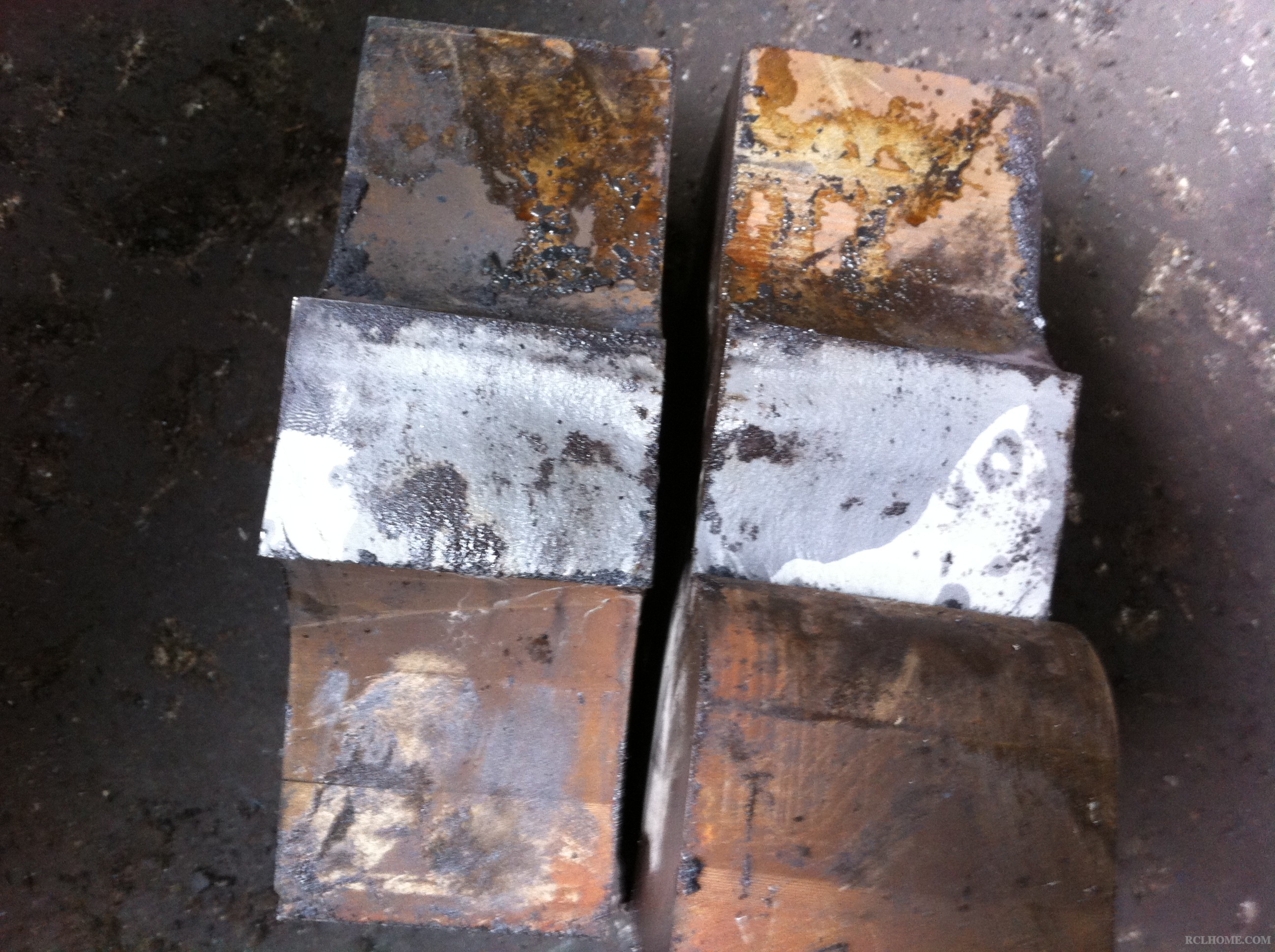

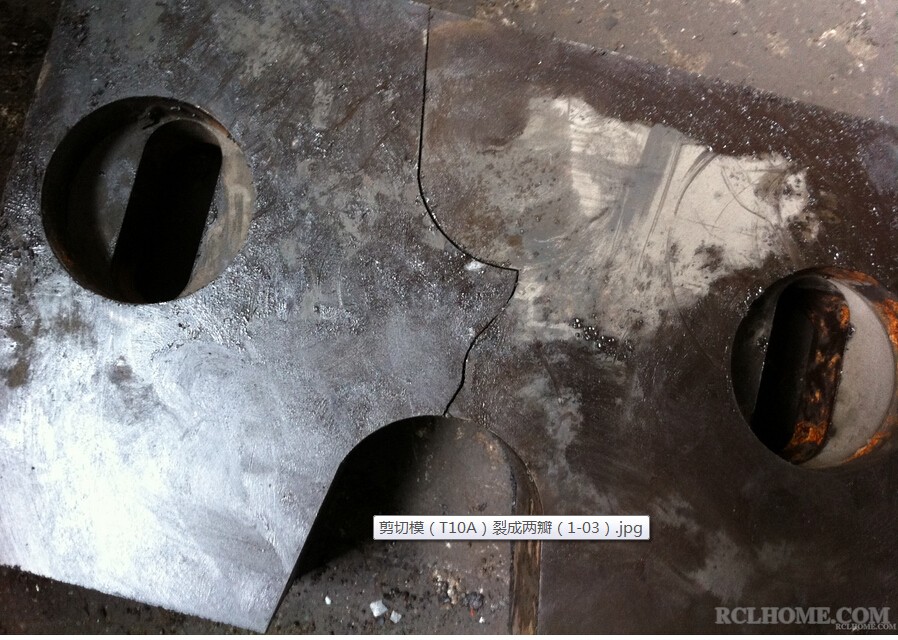

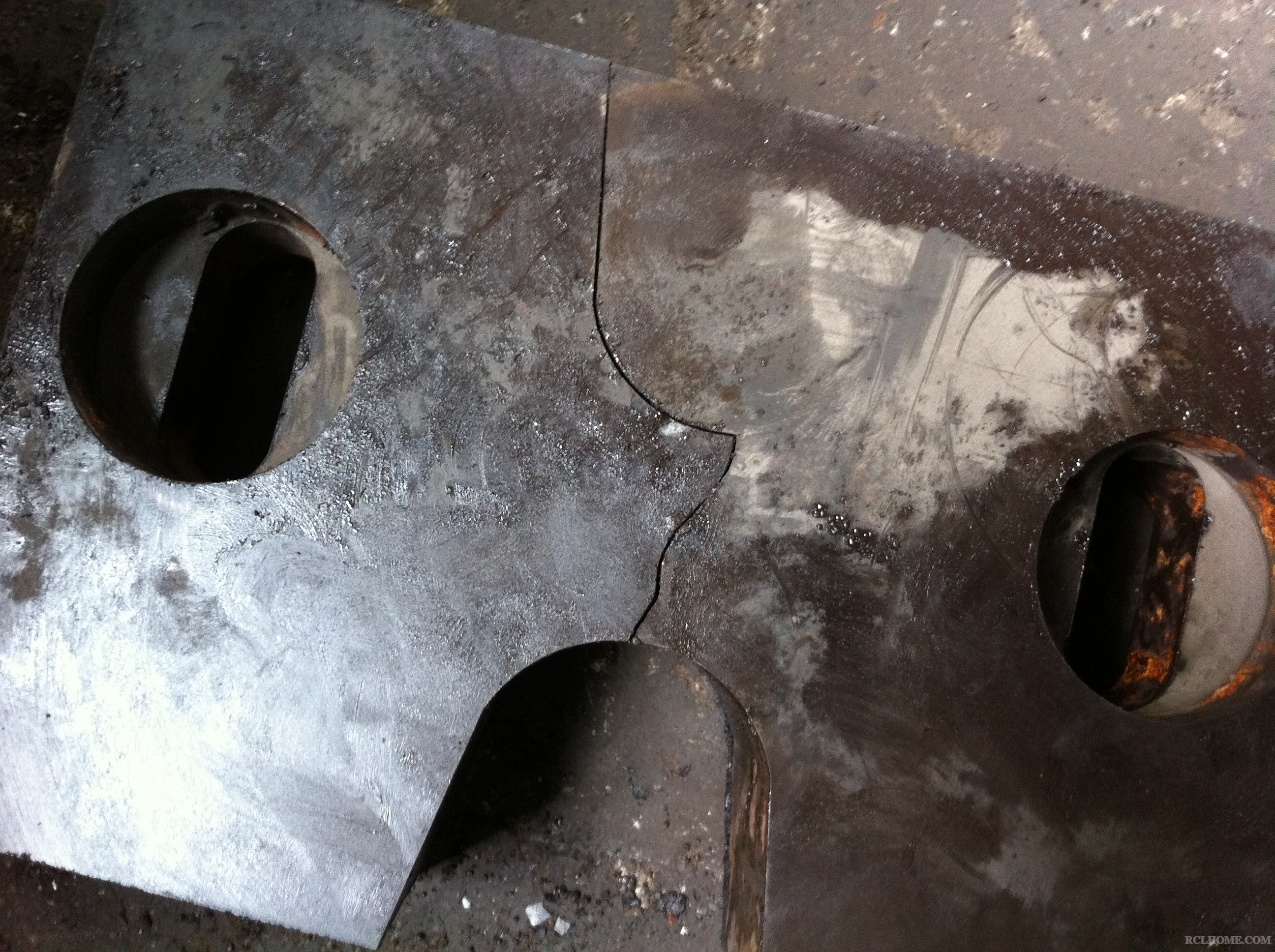

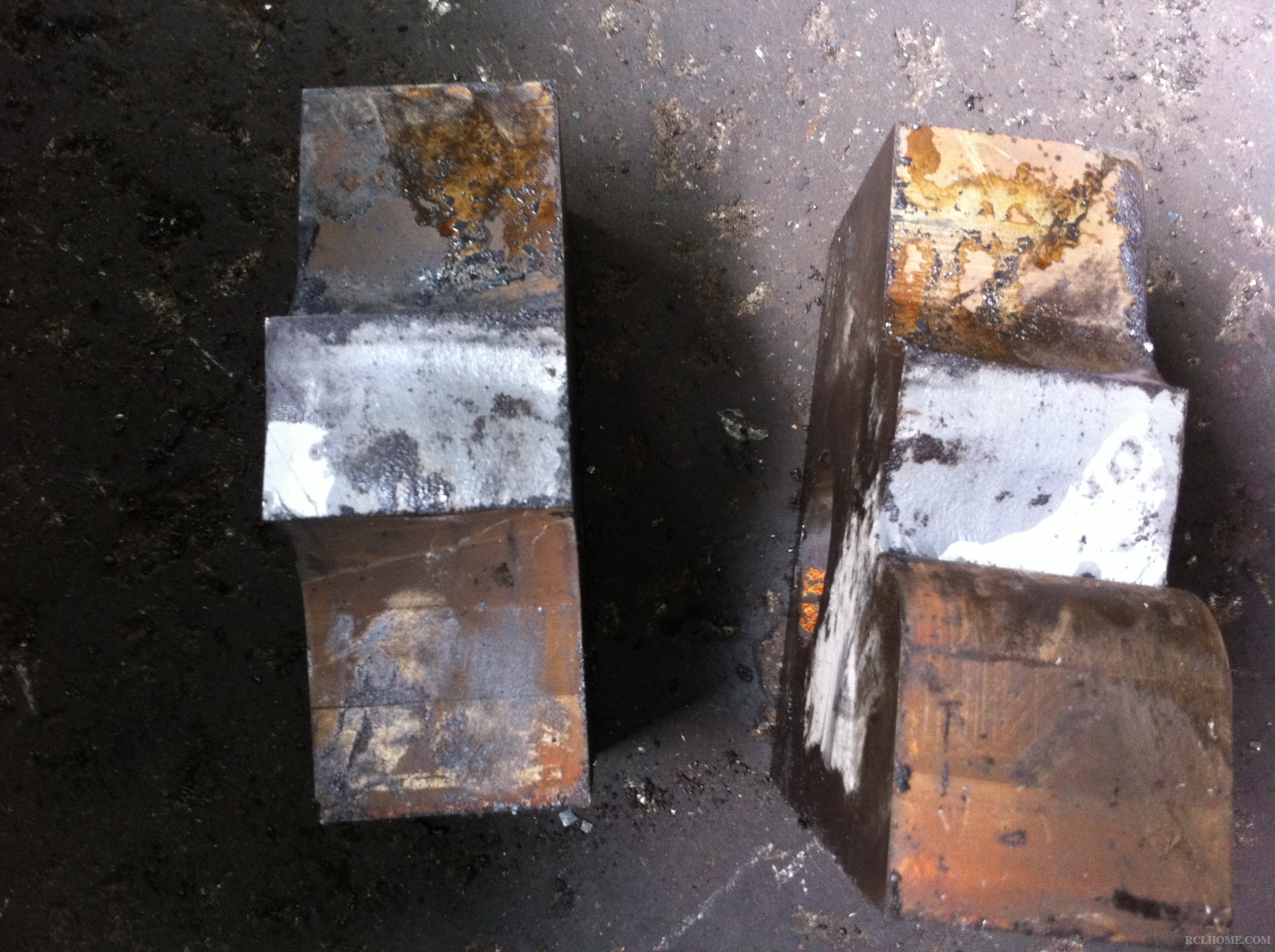

       这是两个剪切圆钢的剪切刃,T10A材料,水淬油冷,但只可惜淬裂了,大家看看问题出在哪儿,探讨一下它的水淬时间和油冷时间(见下页图)

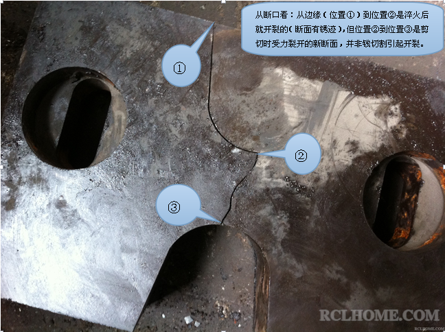

 楼主| 发表于 2015-8-7 11:39:03 | 显示全部楼层
          如图
 楼主| 发表于 2015-8-7 11:40:16 | 显示全部楼层
         续上图
发表于 2015-8-7 11:42:15 | 显示全部楼层
莫非是淬水时间过长造成的?
孤鸿踏雪 + 10 这个,十有八九!

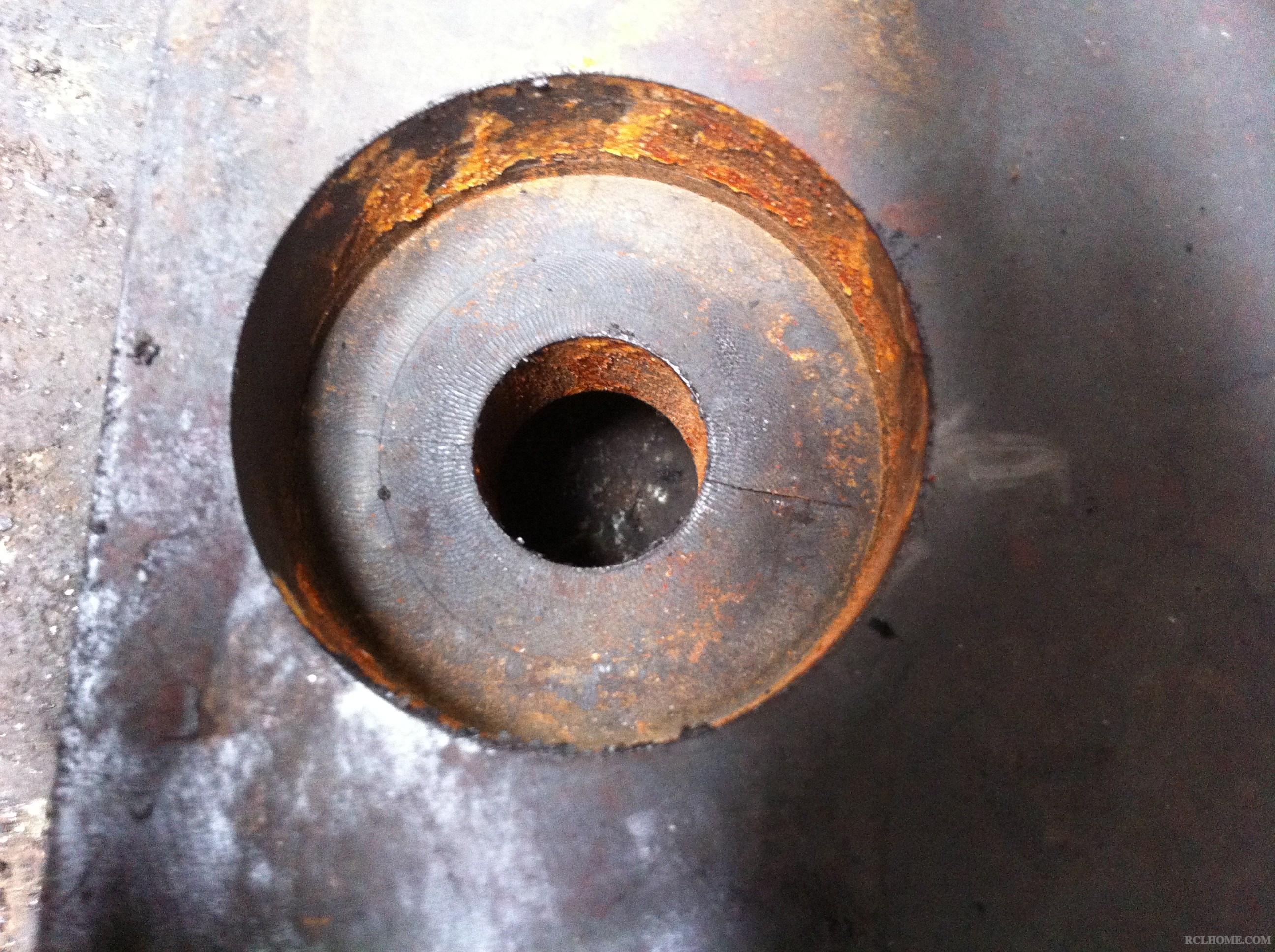

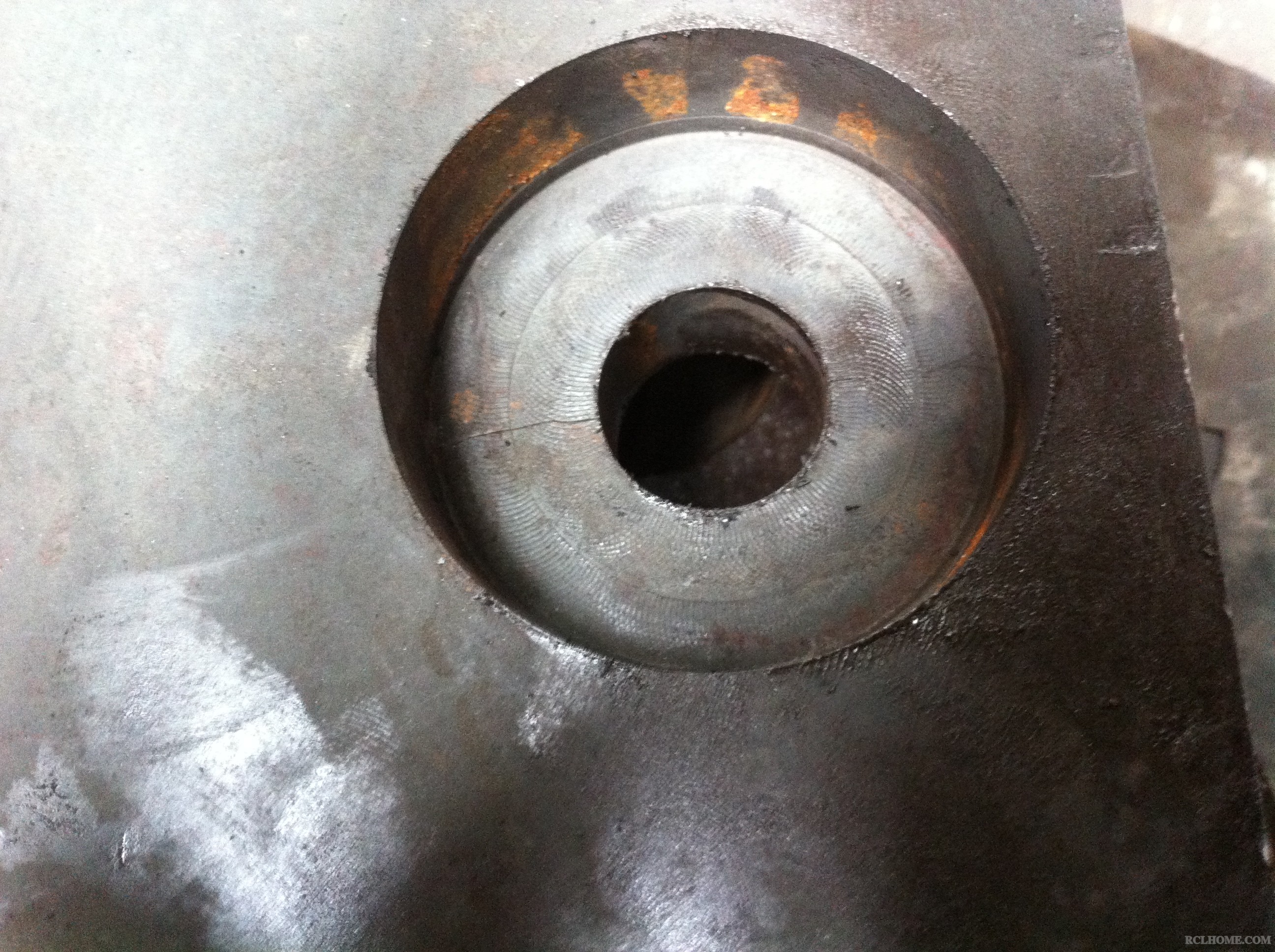

qibao9891 发表于 2015-8-8 01:00
第一张图淬火冷却时内孔冷速慢的可能性较大。照片中外型特征不全,可能与外型特点造成的应力叠加也有关系。 ...
主题上传的照片未加标注
签到天数: 259 天
7970
7970
发表于 2015-8-8 14:45:40 | 显示全部楼层
          看楼主上传图片,模具厚度大约在60mm(左右),以这个厚度来计算,如果采用水淬油冷,豹哥以为水冷应控制在多长时间?油冷时间又需要持续多长时间?那两段的沉孔采用石棉绳或耐火纤维棉填塞,对防止淬裂的作用应该是很明显的。

qibao9891 发表于 2015-8-8 22:59
那孔虽然裂了,实际冷速上也是很凑巧。冷速再快点或者再慢点都不见的裂。唯独不快不慢的容易裂。
切圆钢 ...

发表于 2015-8-9 18:10:30 | 显示全部楼层
对于碳素工具钢而言和这样形状的产品来说,采用水淬油冷难度系数极高,或者说成活率极低;此材料淬硬性好,但淬透性极差,采用水淬油冷难以控制(因为属于形状复杂件),最好采用790保温,融碱(KOH)淬火,基本万无一失,低温170度回火后,硬度60HRC没有问题.

发表于 2015-8-9 18:15:00 | 显示全部楼层
孤鸿踏雪 发表于 2015-8-9 15:27
怎么改进?愿闻其详。
对于碳素工具钢而言和这样形状的产品来说,采用水淬油冷难度系数极高,或者说成活率极低;此材料淬硬性好,但淬透性极差,采用水淬油冷难以控制(因为属于形状复杂件),最好采用790保温,融碱(KOH)淬火,基本万无一失,低温170度回火后,硬度60HRC没有问题.  如果迫于企业没有融碱设备,也可以盐浴炉加热,采用快速淬火油,硬度勉强满足要求!

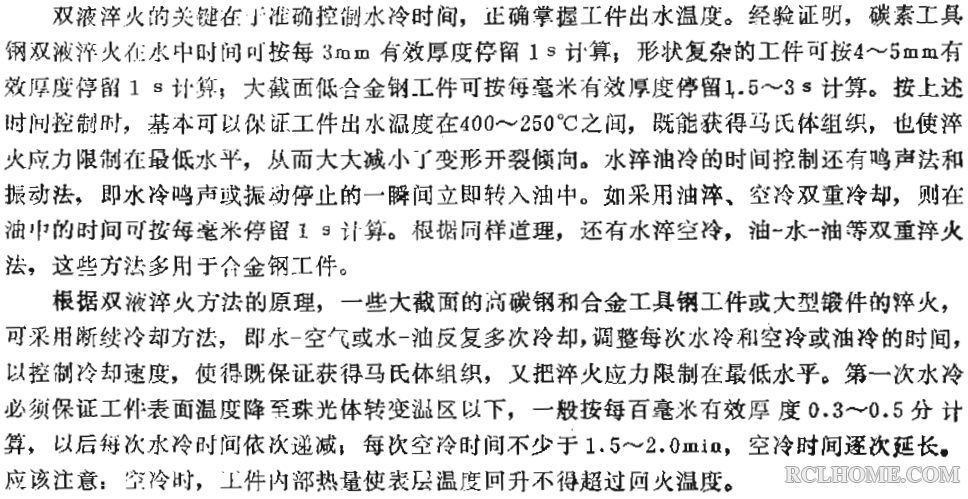

          在现场,他勇敢地承认了:以前水淬油冷的碳工钢,他按每4mm(有效厚度)水冷1S淬不硬,后来他摸索出每2mm(有效厚度)水冷正合适,他还说,他多次淬过,都比较成功。我又问他:这两个开裂的T10A剪刀刃淬火他是否亲临现场参与指挥?他坦承就是他指导和指挥工人操作的,可没想到这次却走了麦城

发表于 2015-8-13 14:04:40 | 显示全部楼层
孤鸿踏雪 发表于 2015-8-13 13:30
在现场,他勇敢地承认了:以前水淬油冷的碳工钢,他按每4mm(有效厚度)水冷1S淬不硬,后来他摸 ...
水中停留时间“计算法”只是一个方面,还需要“水声法”和“震动法”相配合。
 楼主| 发表于 2015-8-13 16:10:28 | 显示全部楼层
所以因为 发表于 2015-8-13 14:04
水中停留时间“计算法”只是一个方面,还需要“水声法”和“震动法”相配合。 ...
          水鸣和震感法与火色法,需要更加娴熟、更丰富的经验,似乎没有掐点法可操作性强{:soso_e144:}
发表于 2015-8-13 16:29:37 | 显示全部楼层
孤鸿踏雪 发表于 2015-8-13 16:10
水鸣和震感法与火色法,需要更加娴熟、更丰富的经验,似乎没有掐点法可操作性强 ...
单独依靠掐点法(计算法)不是出问题了吗?

           按照教科书介绍,他的“点”,“掐”错了
发表于 2015-8-14 16:26:23 | 显示全部楼层
孤鸿踏雪 发表于 2015-8-14 14:11
按照教科书介绍,他的“点”,“掐”错了
也不是说他的“点”完全“掐”错了,原来的按每4mm(有效厚度)水冷1S是属于下限了,可能实际操作中的计算存在误差,摸索出每2mm(有效厚度)水冷正合适其实存在比较大的风险,只是没有暴露,因为影响的原因涉及到多个方面,所以有时就会出现开裂的问题。
 楼主| 发表于 2015-8-14 19:02:26 | 显示全部楼层
所以因为 发表于 2015-8-14 16:26
也不是说他的“点”完全“掐”错了,原来的按每4mm(有效厚度)水冷1S是属于下限了,可能实际操作中的计 ...
          这类材料的水淬油冷,无论是掐点法、水声法,还是火色法,本身都存在一定风险,需要操作者有丰富的经验和敏感的感觉,这不是什么人都能干的活儿
