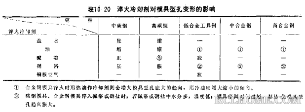

1、单位的一个老师傅说淬火后零件上的内孔有可能变大也有可能变小。
这个是师傅忽悠徒弟的话。因为热处理后就是这几种可能。

有膨有缩。

我感觉内孔涨缩和径高比有关,同样是油淬,径高比越大,涨的可能比较大,反之,缩的可能性比较大。

         是啊,热处理变形的原因纷繁复杂,影响因素太多,难以捉摸啊

其实我想问的是何种情况下变大,何种情况下变小,前提是热处理工艺相同
