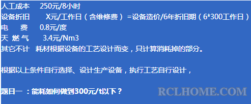

骑驴者何人 发表于 2015-8-9 18:17
哪里人工这么贵250元8小时
一个月好多个250 啊
差不多带班长或是8年以上工龄操作工的水平,据说成本比美国鬼子不低了

零件淬火是高温的零件温度传递给低温油,结果是零件变冷,油温升高,常规情况下,我们是再用低温的水与热油作交换,结果是热油变冷,循环冷却水温度升高,然后再用冷却装置将冷却水的热量交换给空气。这几个循环当中,热量一直都是作为负的能量,需要去除,另外还要附加额外的机械能进行输送,都是负值。
如果结合烧总所说的热泵能够实现,将温度不高的热油能量回收,这其中的经济价值将不可估量。

热泵原理上和制冷是反向过程,制冷是制冷剂蒸发吸热(使得环境介质降温)-制冷剂压缩升温-换热降温-蒸发吸热。。。。热泵同样是制热(冷)剂压缩升温-和环境介质换热冷却,使得环境介质升温,
一边是蒸发器连接到需要降温的环境介质空气(制冷),一边是冷凝器连接到环境介质(空气),冷凝放热使得环境制热。
实现应该不难。但是不管是制热还是制冷,从总的体系上看,都是在消耗热量,使得整个系统的熵增加。熵增是物理定律。空调本身能效比一般3-4,现在空调都具有制冷和制热功能。
