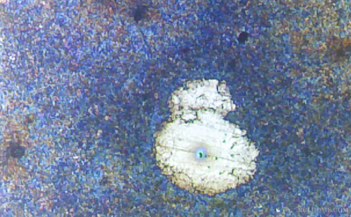

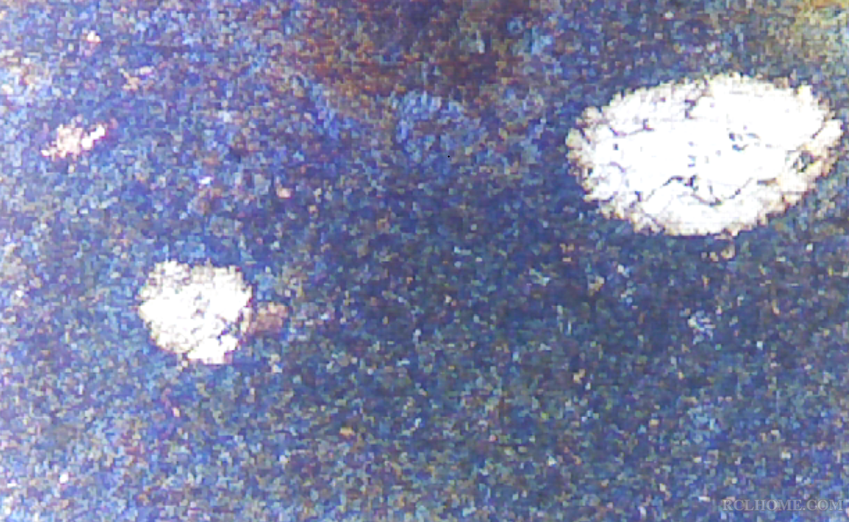

材料S48C,有效厚度60mm,840度淬水,600度回火,硬度230-240,但是冲击不合格,低了,看了下金相,发现许多白点,这是啥玩意啊,各位请多多指教啊

第二张图到现在没打开,大概是因为文件太大了,汗。
从第一张图来看,白点应该是水痕,重新抛光试样,腐蚀后无水酒精冲洗,然后用吹风机彻底吹干,应该就没有了。

 楼主| 发表于 2015-8-10 12:34:51 | 显示全部楼层
从第一张图来看,白点应该是水痕,重新抛光试样,腐蚀 ...
我重做两次都这样,而且低倍有很多,会不会是其它组织上的原因
发表于 2015-8-10 14:02:43 | 显示全部楼层
没有标尺,不知道多大。在白色的地方打一下维氏硬度,看看硬度多少。白色和黑色区域都打,对比一下。
