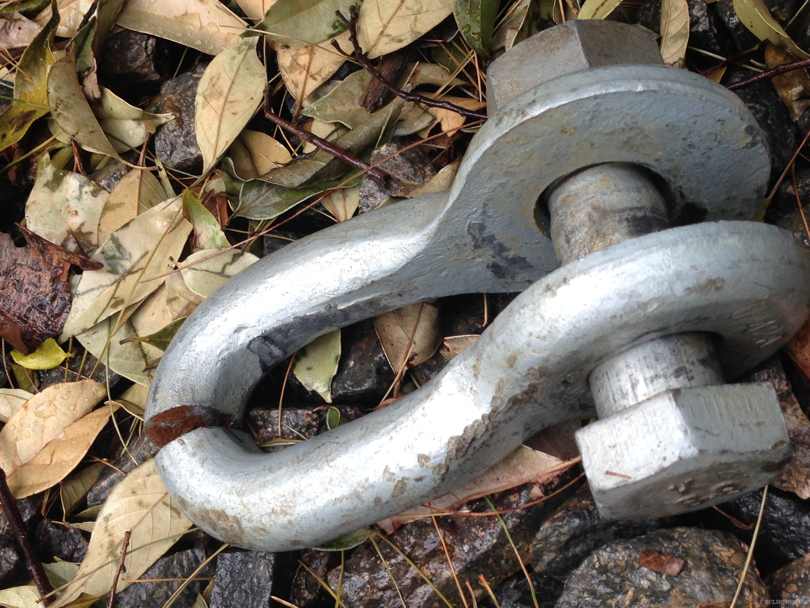

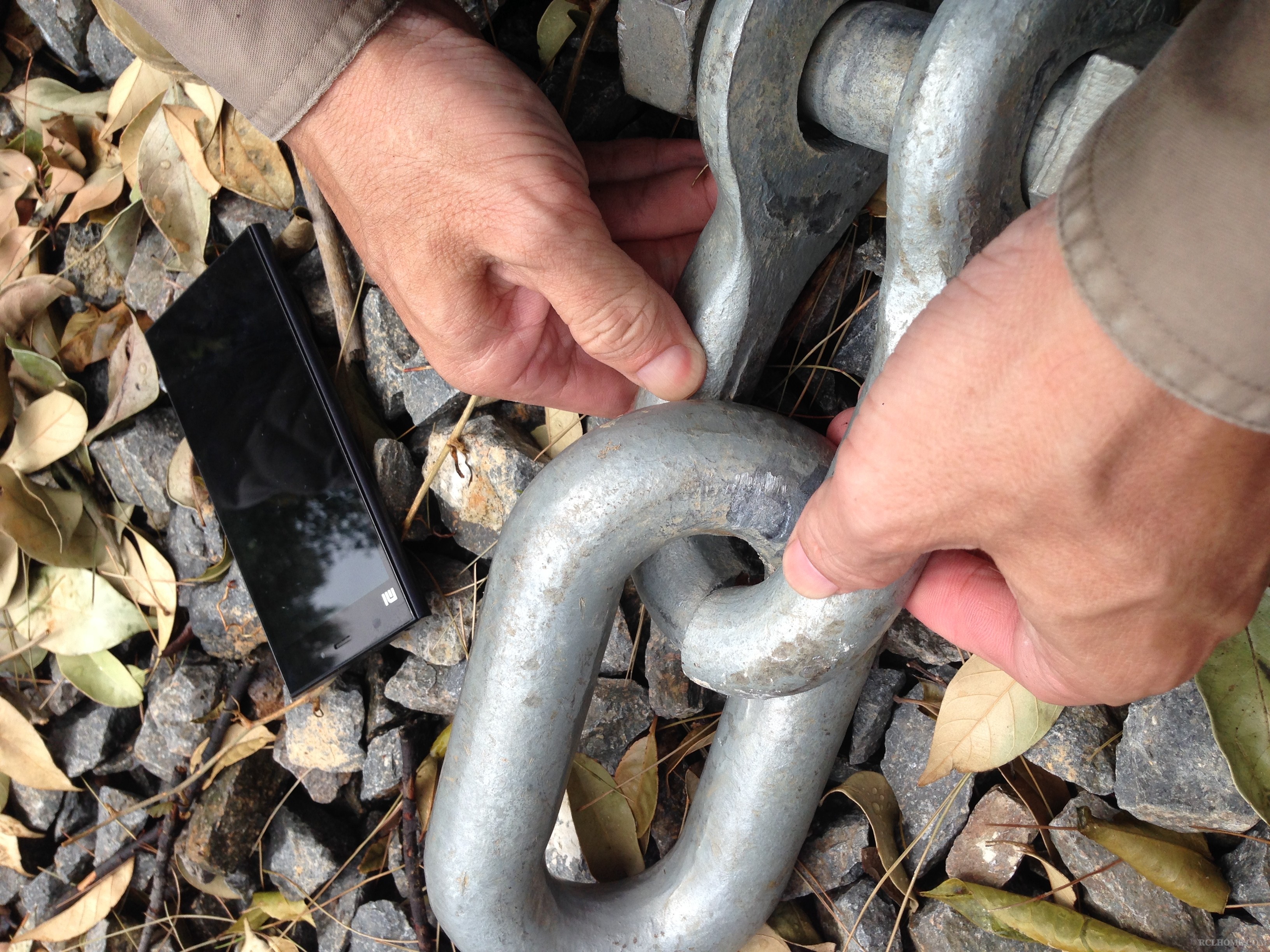

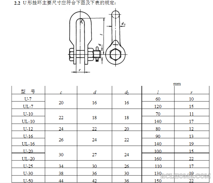

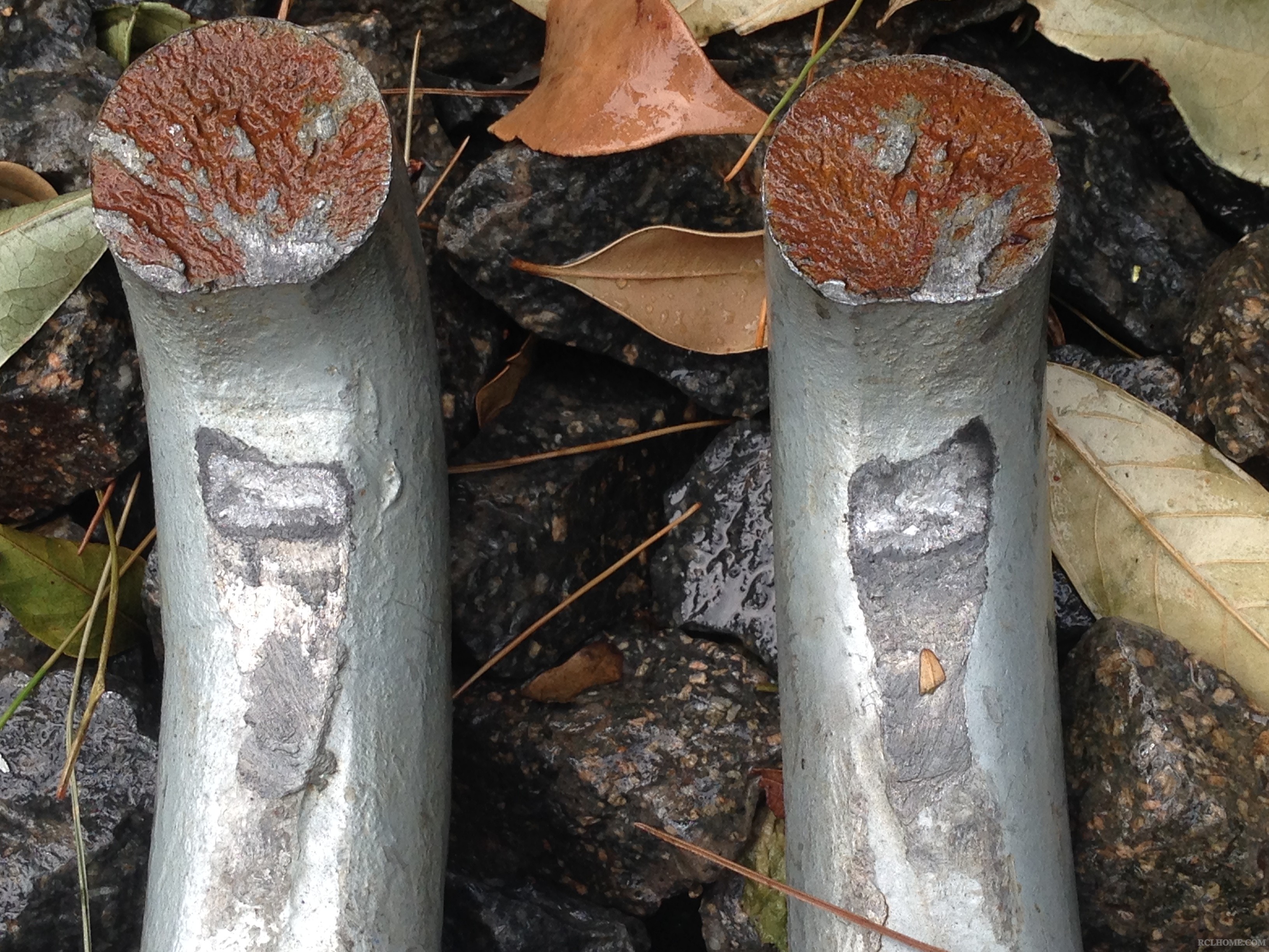

【求助】35钢调质处理,要求强度700Mpa,为何如此断裂?
28杆径的U型环,35钢材质调质处理,强度420kN,在使用4个月后出现断裂,如图所示;现场调查发现产品结构尺寸存在问题,导致原本环-环链接的另外一只配对的环卡在环底部晚上10mm左右的位置。
请教,就因为结构因素,会导致这样的断裂吗?还是有其他什么原因?
断面
断面
产品结构
产品结构
使用
使用
发表于 2015-8-15 11:16:55 | 显示全部楼层
这个U型挂环的C处看上去有点大!

 楼主| 发表于 2015-8-15 17:25:48 | 显示全部楼层
随风飘飘 发表于 2015-8-15 11:16
这个U型挂环的C处看上去有点大!
感谢您的回复!
不过这个问题应该和开口大小没多大关系,而且这个产品开口36比标准的还小些
首先介绍下产品加工工艺:两端分别加热墩并模具锻造成型--去除飞边--中间烧红后折弯--整形。。。
我们分析问题可能出在“烧红折弯”这个环节,因为温度不够存在蓝脆所致,不知道正确与否

发表于 2015-8-18 08:34:34 | 显示全部楼层
分析问题可能出在“烧红折弯”这个环节我认为不是温度低了,而是高了,从断开的部位看好像是晶粒粗大。
发表于 2015-8-18 14:52:45 | 显示全部楼层
           从断口形貌和锈迹看,这个环应该是在弯制时就已断裂,只是当时尚未断开而已
发表于 2015-8-18 14:58:30 | 显示全部楼层
          请问楼主:这个环是调质前弯制?还是调质后弯制?是热弯还是冷弯?如果是调质前冷弯,那么弯制后是否在调质前进行去应力回火?是否经过探伤?如果是在调质后弯制?弯后是否探伤和去应力?

发表于 2015-8-19 09:11:03 | 显示全部楼层
webkeen 发表于 2015-8-19 08:58
你好,该产品是热弯成型后放置2-3天才进行的调质处理,过程中间没有其他工序。 ...
          看你的U形环断口锈迹斑斑,应该是弯制时出现裂纹,调质过程进一步扩展,但并未裂开,这样的拉环或吊环,应该是一个安全件,调质后应进行100%的裂纹检查(无损检测)的

 楼主| 发表于 2015-8-19 09:27:48 | 显示全部楼层
孤鸿踏雪 发表于 2015-8-19 09:11
看你的U形环断口锈迹斑斑,应该是弯制时出现裂纹,调质过程进一步扩展,但并未裂开,这样的拉 ...
那张断面图可能有个误导:1、那几天一直下大雨,锈迹应该是断后产生的;2、断面中的银白色区域是外面的热镀锌层(磨损后的粉末)随雨水流淌所致,我们有另外的图,断面中银白色区域比这少很多,只是不同时间拍的

 楼主| 发表于 2015-8-19 09:32:54 | 显示全部楼层
潇潇暮雨 发表于 2015-8-19 09:24
如果热弯时加热温度太高导致过热甚至过烧,那么后续的调质是无回天之力的 ...
感谢,看来要做晶相分析了
签到天数: 259 天
7970
7970
发表于 2015-8-19 09:37:07 | 显示全部楼层
webkeen 发表于 2015-8-19 09:27
那张断面图可能有个误导:1、那几天一直下大雨,锈迹应该是断后产生的;2、断面中的银白色区域是外面的热 ...
          失效分析就相当于法医鉴定,要保护好死尸及物证,如果死尸难以存放,那也应该立即拍下清晰的伤口或伤痕照片,作为物证进行妥善保存和保管,否则,那是要制造冤假错案的!
