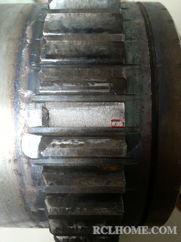

20150815_160925.jpg 大家帮忙看看此断齿齿轮的裂纹源在哪里?

左边有一小块黑色的是什么?
发表于 2015-8-17 14:27:41 | 显示全部楼层
           楼主应提供不同角度的实物照片,仅从这个照片上看
发表于 2015-8-17 15:50:00 | 显示全部楼层
硬化层浅了吧!

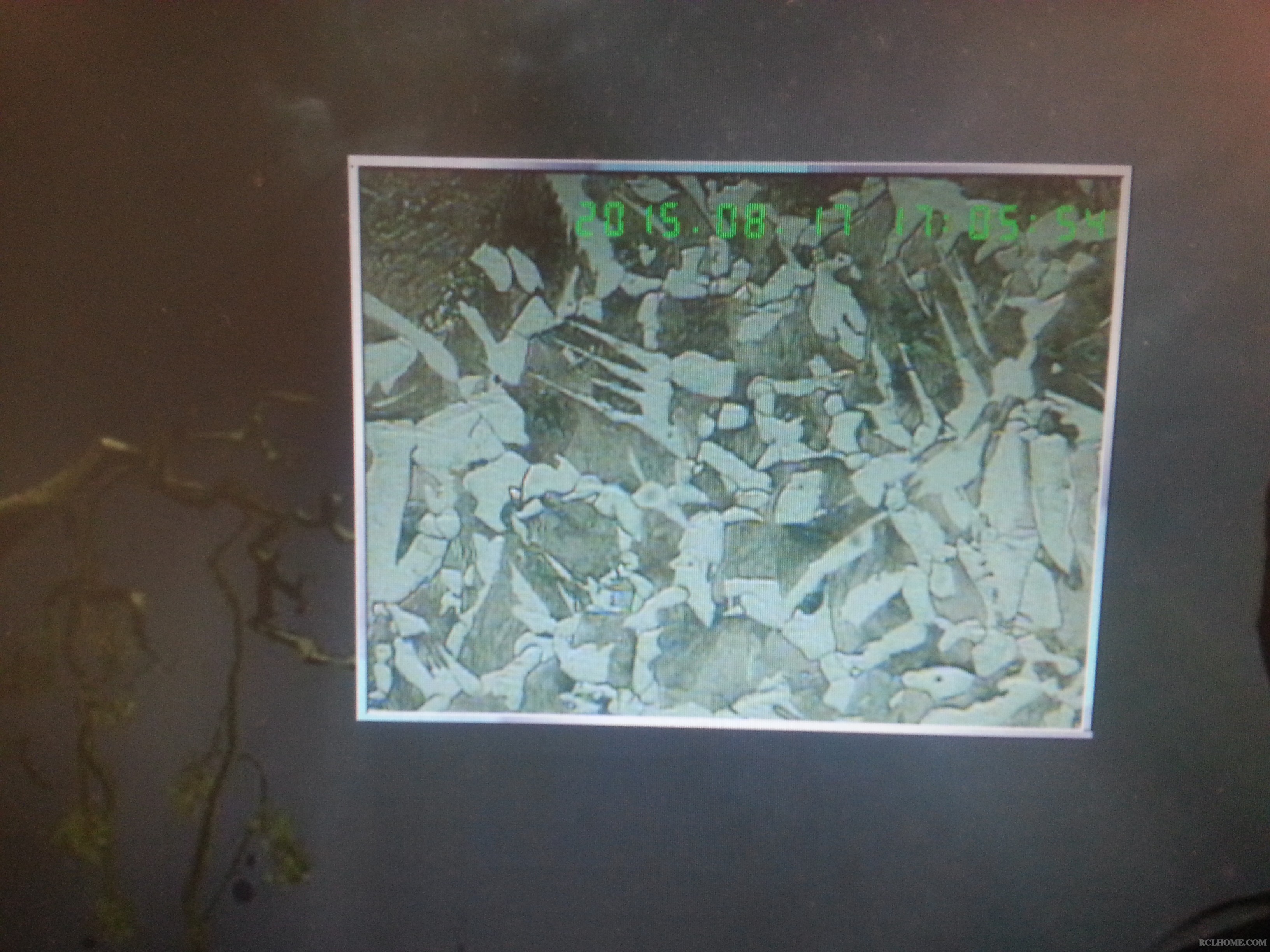

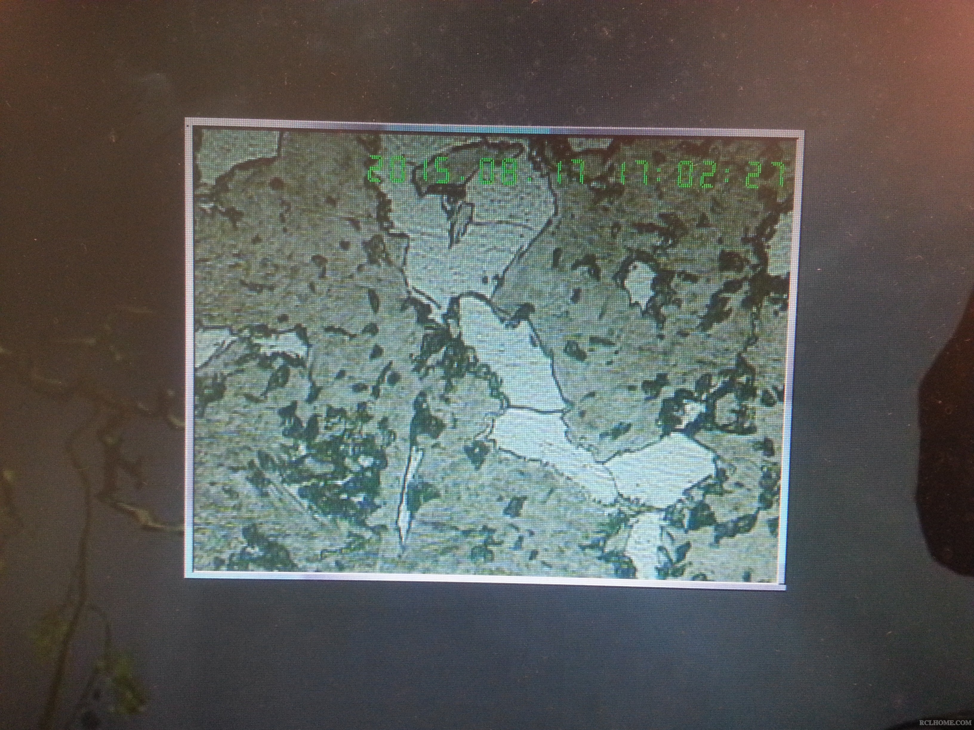

 楼主| 发表于 2015-8-17 20:02:00 | 显示全部楼层
17
497
1740
1740
 楼主| 发表于 2015-8-17 20:09:52 | 显示全部楼层
第一副图是硬化层组织,第二副图是心部组织

发表于 2015-8-18 09:40:44 | 显示全部楼层
心沐长风 发表于 2015-8-17 20:02
还有更厉害的金相组织了
硬化层组织中白色组织是铁素体?心部组织出现魏氏体组织?

发表于 2015-8-19 10:21:09 | 显示全部楼层
个人觉得裂纹源在红色标注的这里,可以看到放射状条纹。
17
497
1740
1740
 楼主| 发表于 2015-8-19 14:27:19 来自手机 | 显示全部楼层
我也认为裂纹源在这里。

 楼主| 发表于 2015-8-19 21:46:43 来自手机 | 显示全部楼层
红色标注的那个尖角确实是有放射状条状,但就是不敢确定裂纹源是不是就在这里。
