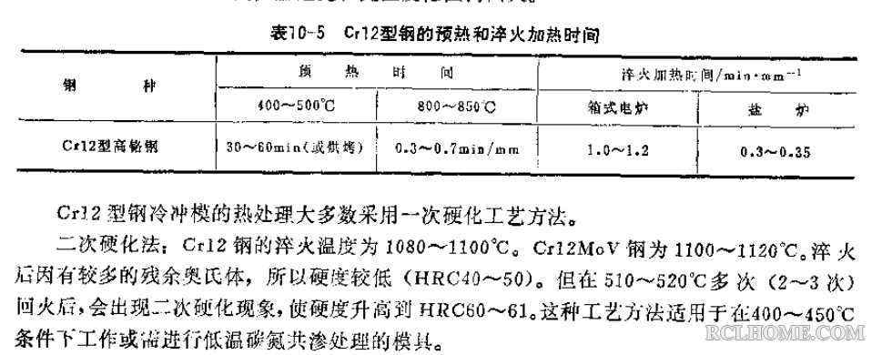

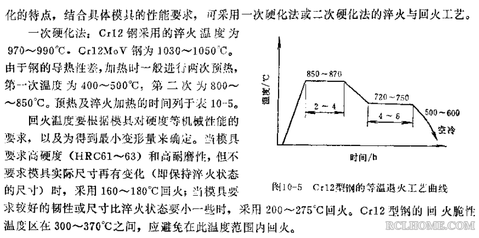

            Cr12型冷作模具钢原有两种淬火方法,即一次硬化法(低淬低回法)和二次硬化法(高淬高回法),后来我国热处理科技工作者又研发出一种中淬中回法,而楼主采用的却是“非驴非马”的“低淬中回法”

如果楼主淬火保温时间足够,建议470-500℃回火,硬度应该在57-59HRC。
因为淬火工艺的不知,因此不能推测二次硬化的最佳温度。

非驴非马就是想取驴马的优点,摒弃驴马的缺点啊!台湾一所大学在82年的研究成果表明,此类材料(研究对象是日本日立金属的SKD11)的最佳淬火温度是1000℃,1025℃,并且各温度有对应的时间。普通的工艺和深冷工艺对应的时间相差值,1000℃的深冷延长近3倍,1025℃的延长约2.2倍。
