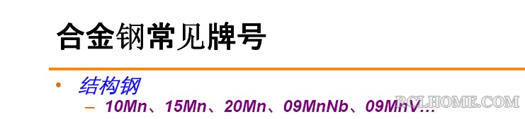

什么时候 20Mn成合金钢了?
签到天数: 13 天
89
485
485
发表于 2015-8-22 16:40:25 | 显示全部楼层
低碳合金结构钢
我来了
发表于 2015-8-22 18:10:10 | 显示全部楼层
          前面那三个都是碳素结构钢,后面的两个还不清楚,需要查阅标准
tianmu + 10
 楼主| 发表于 2015-8-22 21:16:31 | 显示全部楼层
后面两个当然是属于合金结构钢。

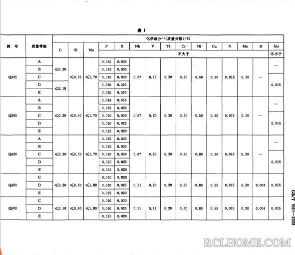

前面那三个都是较高锰含量的碳素结构钢,后面的两个低合金高强度钢,现在都是Q打头的,l例如09MnNb和09MnV就是现在的牌号是Q295(GB/T 1591-1994),给你一个我收集的文档,你看看就知道了。 新旧材料对照表.doc (67 KB, 下载次数: 15)

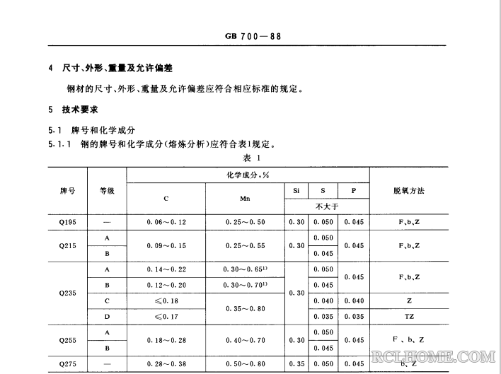

您上传的应该是两个标准的钢号:1. 碳素结构钢(GB700-88),2.低合金高强度结构钢(GB-T1591-2008)

新旧材料对照表.doc 中的旧标准是GB1591-88低合金钢标准,新旧材料对照表中没有碳素钢,所以没有碳素钢标准GB700-88。
我手头上最新的是GBT 700_2006碳素结构钢,已经取消了旧标准中的Q255和Q275两个牌号了,只有Q195、Q215、Q235、Q275(新牌号)4个牌号了,其中Q195一种、Q215(A、B)两种、Q235(A、B、C、D四种)、Q275(A、B、C、D四种)了。GB700-88已经淘汰。
