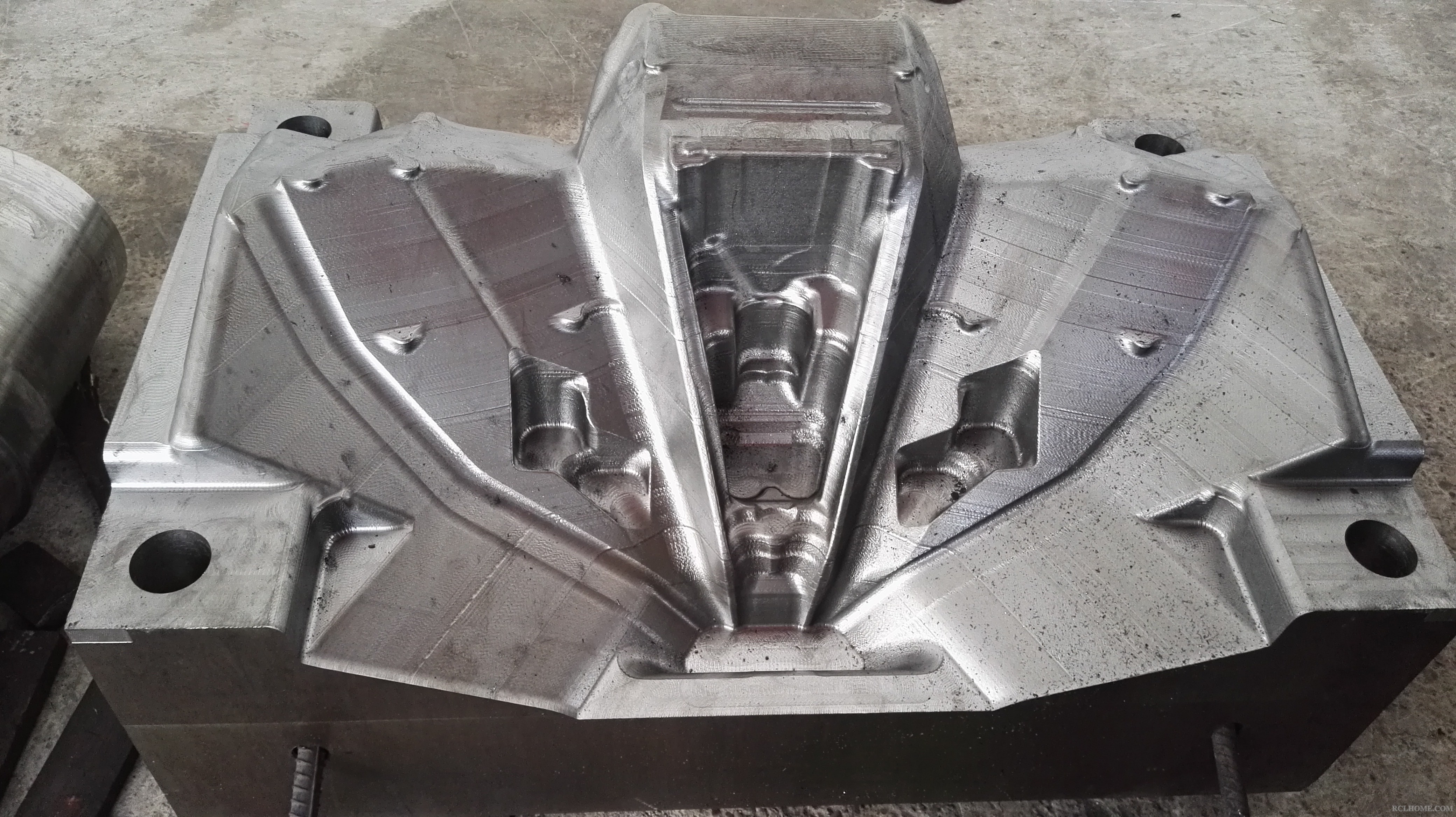

这个是什么模具也,这么奇怪。

材料45#,硬度要求28-32HRC,约2.5吨重。

发表于 2015-8-22 21:23:59 | 显示全部楼层
塑料模具吧?

发表于 2015-8-22 23:03:54 | 显示全部楼层
消失模,不需要承受挤压

 楼主| 发表于 2015-8-23 08:56:43 | 显示全部楼层
现在这个硬度要求不高 ,但是都不好做,均匀性难以达到。淬水软垫较多。

发表于 2015-8-23 11:22:04 | 显示全部楼层
我心飞翔 发表于 2015-8-22 23:03
消失模,不需要承受挤压
消失模?
发表于 2015-8-23 15:47:39 | 显示全部楼层
现在的铸造技术有用消失模。
发表于 2015-8-24 00:25:13 | 显示全部楼层
hongqk 发表于 2015-8-23 15:47
现在的铸造技术有用消失模。
消失模铸造是将与铸件尺寸形状相似的泡沫模型粘结组合成模型簇,刷涂耐火涂料并烘干后,埋在干石英砂中振动造型,在负压下浇注,使模型气化,液体金属占据模型位置,凝固冷却后形成铸件的新型铸造方法。它最大的特点是原来的泡沫塑料模型烧没了,即消失了——故为“消失”模,楼主给出的照片的这个金属模具怎么会消失呢?怎么可能是消失模呢?

发表于 2015-8-24 07:43:31 | 显示全部楼层
草原的风 发表于 2015-8-24 00:25
消失模铸造是将与铸件尺寸形状相似的泡沫模型粘结组合成模型簇,刷涂耐火涂料并烘干后,埋在干石英砂中振 ...
这个有点像成型的模具。

发表于 2015-8-24 18:14:40 | 显示全部楼层
像是塑料制品模具,有顶针。

发表于 2015-8-25 22:06:48 | 显示全部楼层
熔模铸造中模具相对承受的挤压比较小,结构不是太复杂,看图有顶针,没有冷却系统设计

发表于 2015-8-25 22:08:22 | 显示全部楼层
我心飞翔 发表于 2015-8-25 22:06
熔模铸造中模具相对承受的挤压比较小,结构不是太复杂,看图有顶针,没有冷却系统设计 ...
看图片,像是模具设计中的滑块

发表于 2015-8-26 11:31:57 | 显示全部楼层
有点像变形金刚的头盔

发表于 2015-8-27 06:34:29 | 显示全部楼层
如此大件的45钢淬水是淬不硬的。淬入搅动的盐水,会好一点,但仍然淬不硬,但能提高硬度,起到热强化的作用。
发表于 2015-8-27 14:25:04 | 显示全部楼层
都算材料改代惹得祸。
发表于 2015-8-29 11:25:49 | 显示全部楼层
这个模具要做到这个硬度,真的难,特别是工作部位
