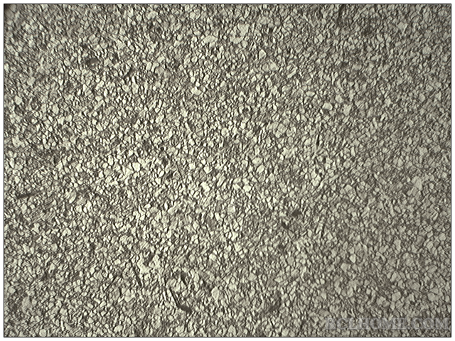

这是不是陷阱:
材料:17CrNiMo7-6
预处理工艺:正火+高温回火
硬度:170-229HB
金相组织:均匀细小的珠光体和铁素体,1-3级合格
带状组织:1-3级。
显微组织检验方法:GB/T13298
评定方法:GB/T13299
发表于 2015-9-5 09:02:45 | 显示全部楼层

他的工艺要求是正火+高温回火,但组织要求又是等温正火组织,你说组织能达到不?谈时对方展现的金相是下图: 17CrNiMo6等100_看图王.bmp

他的工艺要求是正火+高温回火,但组织要求又是等温正火组织,你说组织能达到不?谈时对方展现的金相是下 ...
          这个是100倍的吗?这个组织不应是正火+高回组织,而有点像等温正火组织?
发表于 2015-9-5 10:48:28 | 显示全部楼层
孤鸿踏雪 发表于 2015-9-5 10:44
这个是100倍的吗?这个组织不应是正火+高回组织,而有点像等温正火组织? ...
是100倍,组织不是正火加高回的,客户要求采取正火加高回工艺要达到到图示金相组织,我无语。

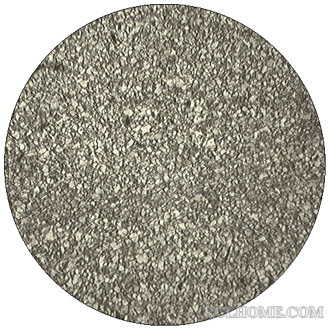

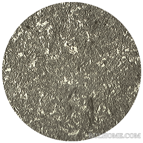

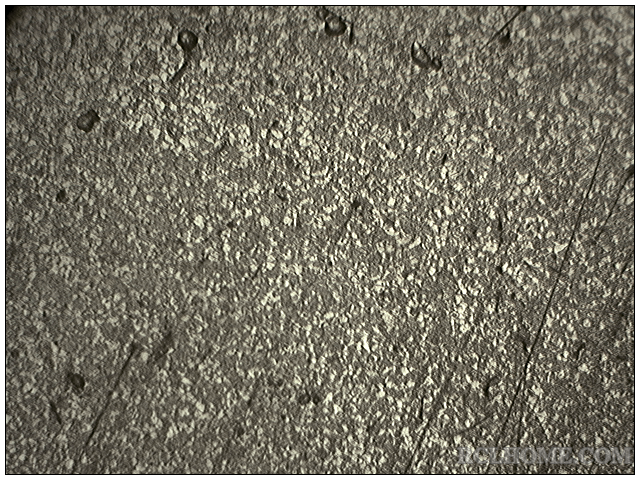

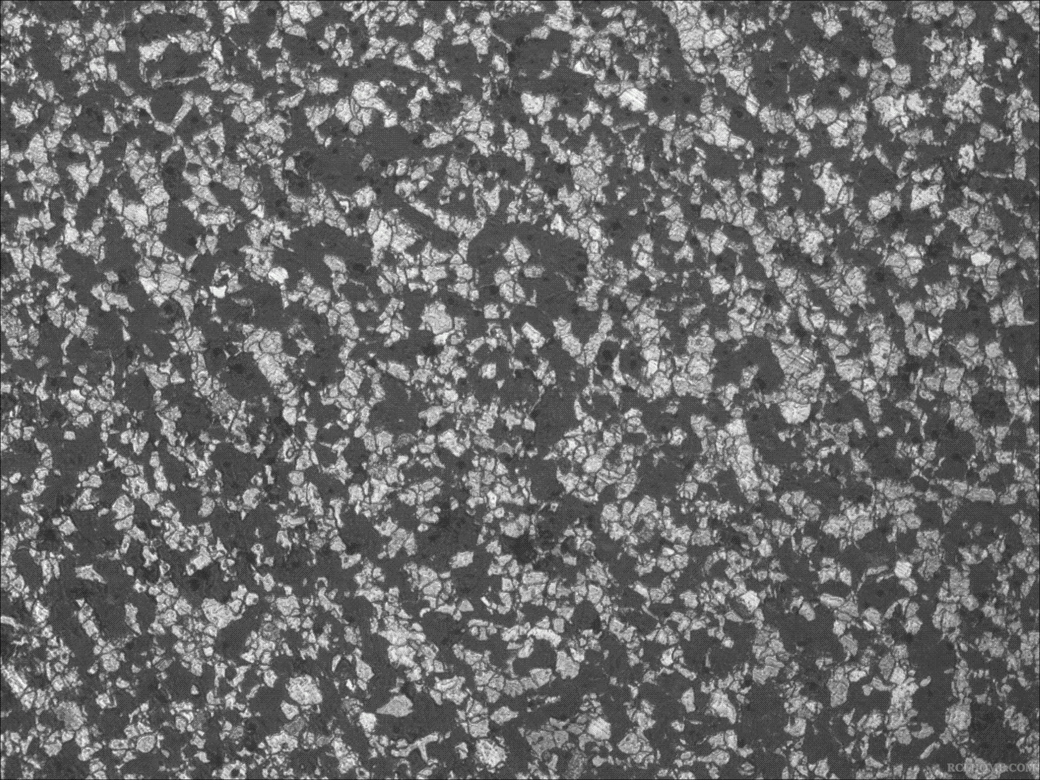

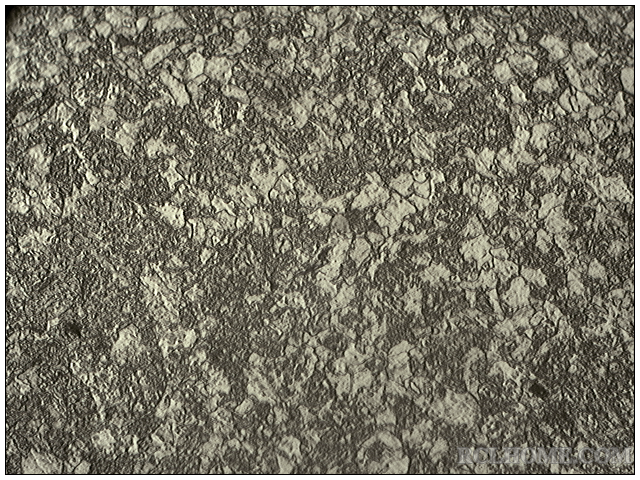

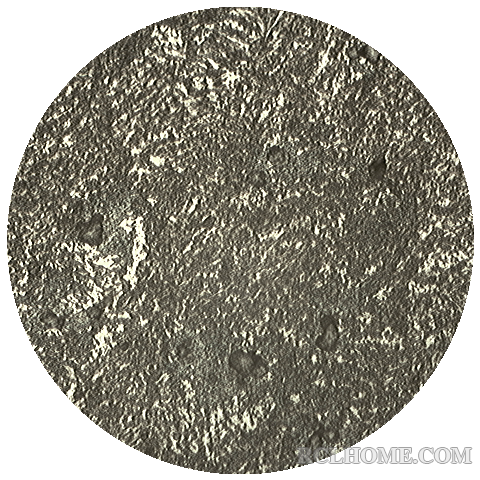

         我这里有几个自己做的17CrNiMo6(其实是我司定本钢的17Cr2Ni2MoH)的预备热处理资料,为了便于区分,按不同状态逐一上传:
发表于 2015-9-5 11:16:08 | 显示全部楼层
     1.圆钢,硬度217~224HBW
发表于 2015-9-5 11:17:51 | 显示全部楼层
2.圆钢退火硬度(161~174HBW)及金相组织
发表于 2015-9-5 11:19:37 | 显示全部楼层
3.锻件普通正火硬度(234~244HBW)及金相组织
发表于 2015-9-5 11:21:21 | 显示全部楼层
4.普通正火+720℃高温回火硬度(197~198HBW)及金相组织
发表于 2015-9-5 11:23:57 | 显示全部楼层
普通正火+720℃高温回火金相组织.有点像平衡组织。
发表于 2015-9-5 11:26:41 | 显示全部楼层
              如果采用普通正火+730℃高温回火,那可与普通正火+720℃高温回火的差异大了
发表于 2015-9-5 11:28:09 | 显示全部楼层
孤鸿踏雪 发表于 2015-9-5 11:26
如果采用普通正火+730℃高温回火,那可与普通正火+720℃高温回火的差异大了 ...
730可能已有奥化了。
