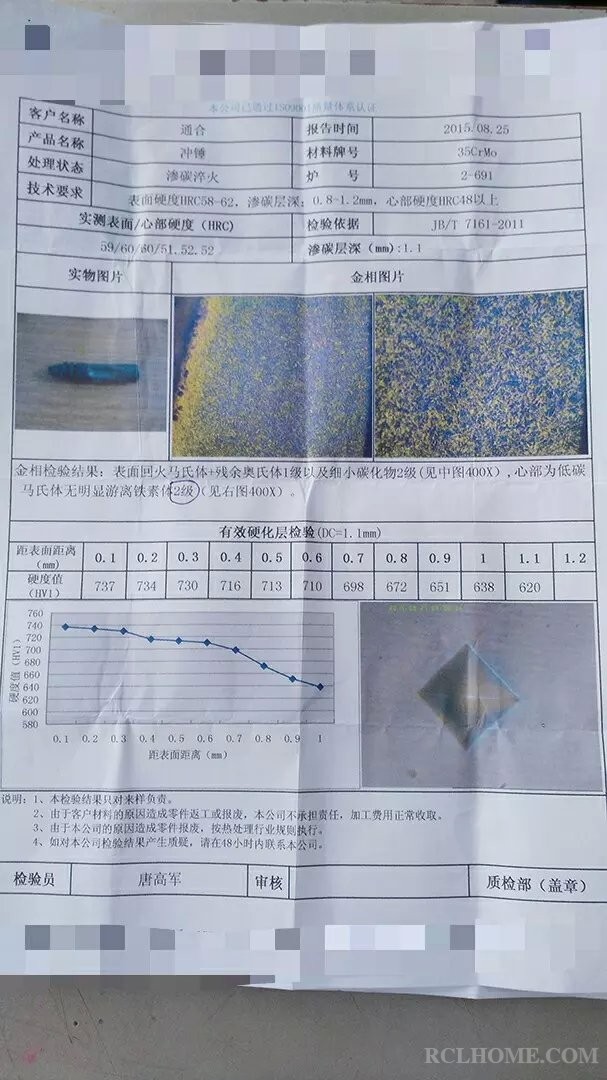

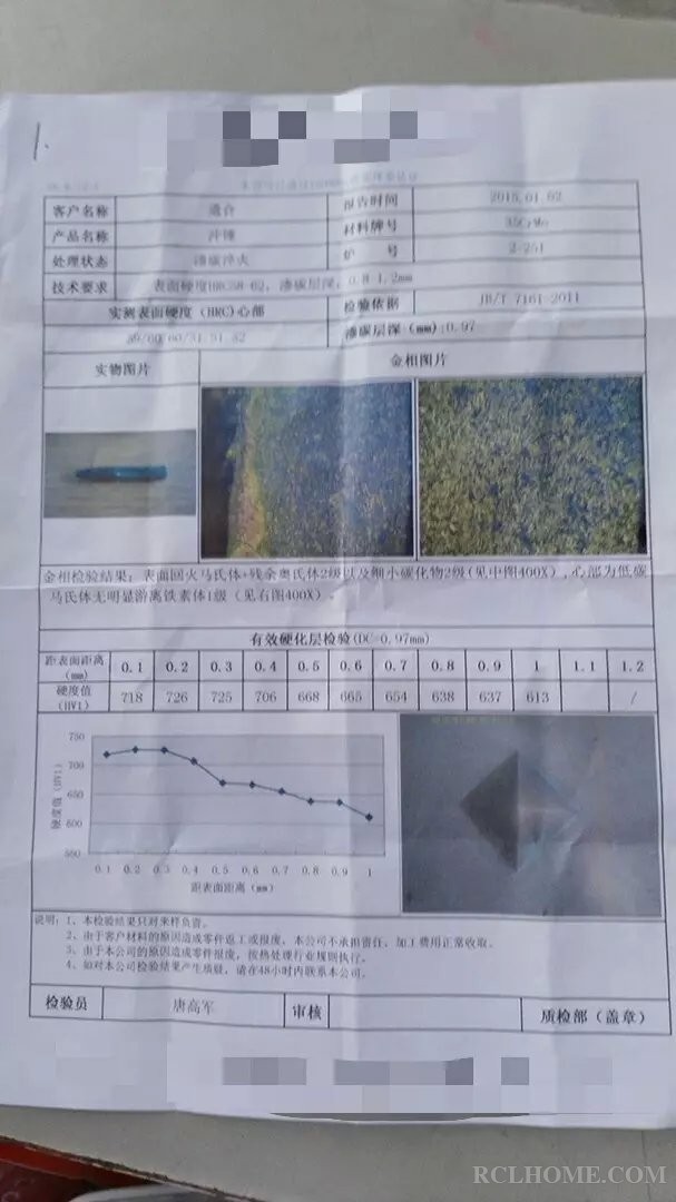

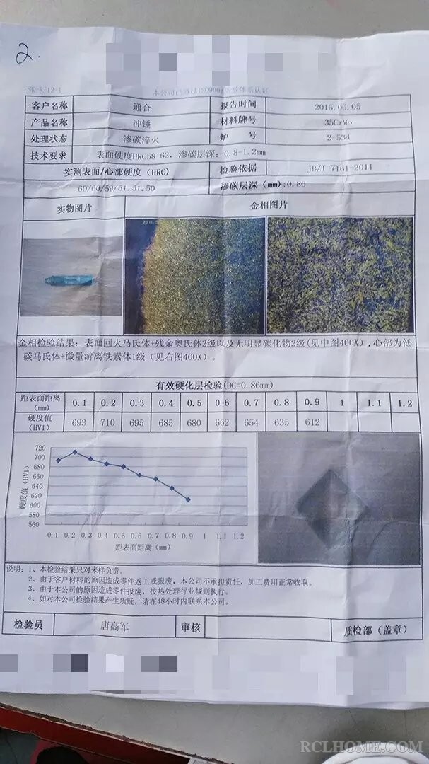

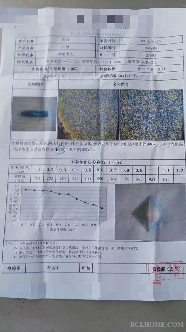

请问这四个中哪个冲击韧性好?

是说整体冲击韧性吗?或许第二个的冲击韧性会好一点吧。
发表于 2015-8-31 10:06:13 | 显示全部楼层
技术要求不是很合理,既然是冲锤,要求的是冲击韧性,干嘛要那么高的心部硬度?
我看把心部硬度降到40HRC以下,冲击立马上去。
发表于 2015-9-1 09:18:51 | 显示全部楼层
检验报告中的评级似乎有问题。

发表于 2015-9-1 14:12:20 | 显示全部楼层
第二张硬度梯度明显勾头,残奥还会二级么?
