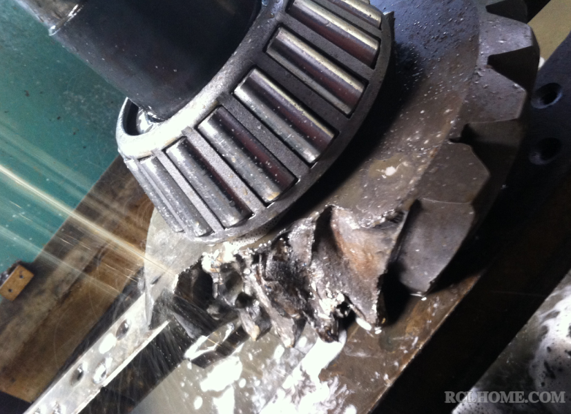

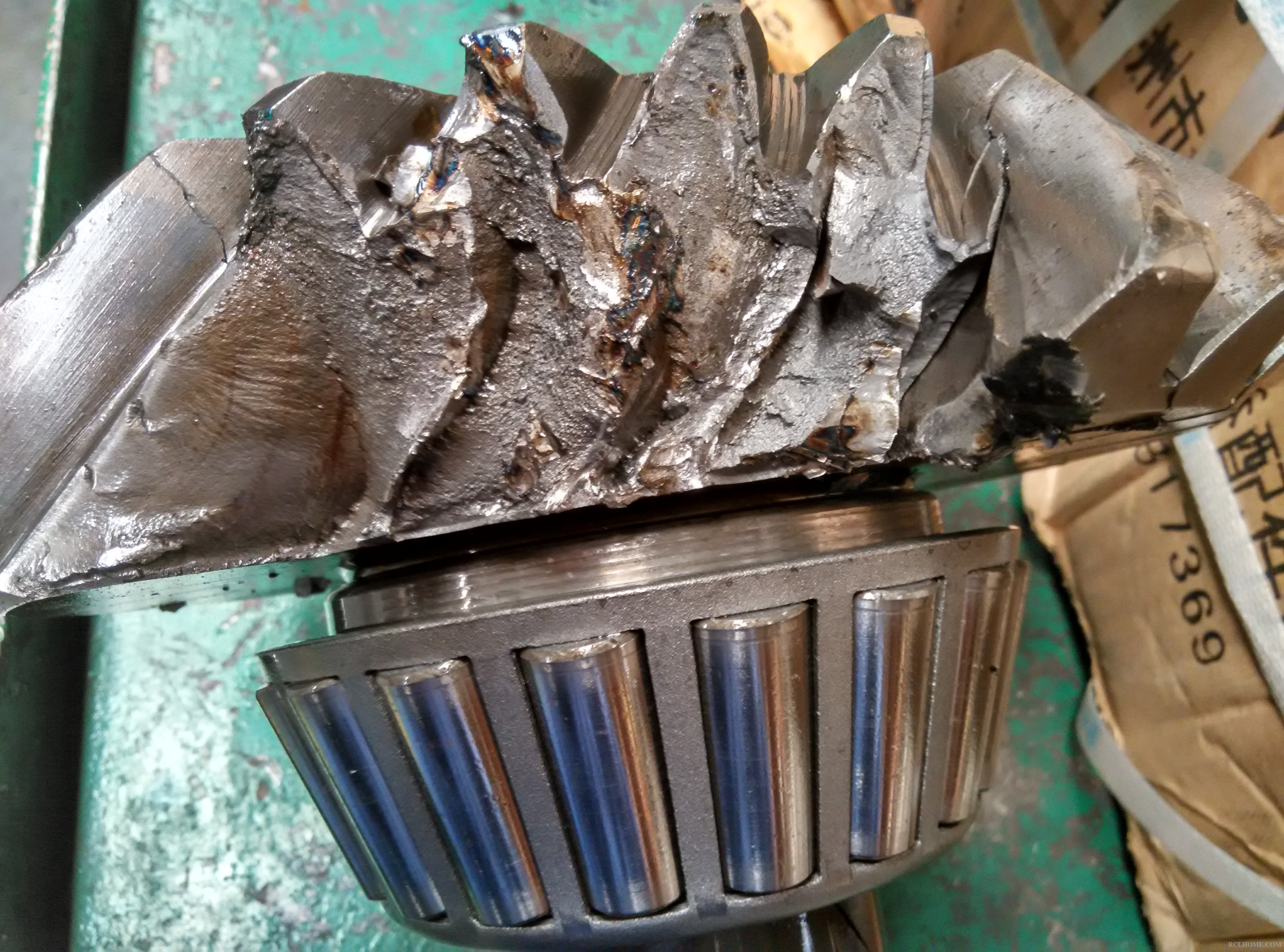

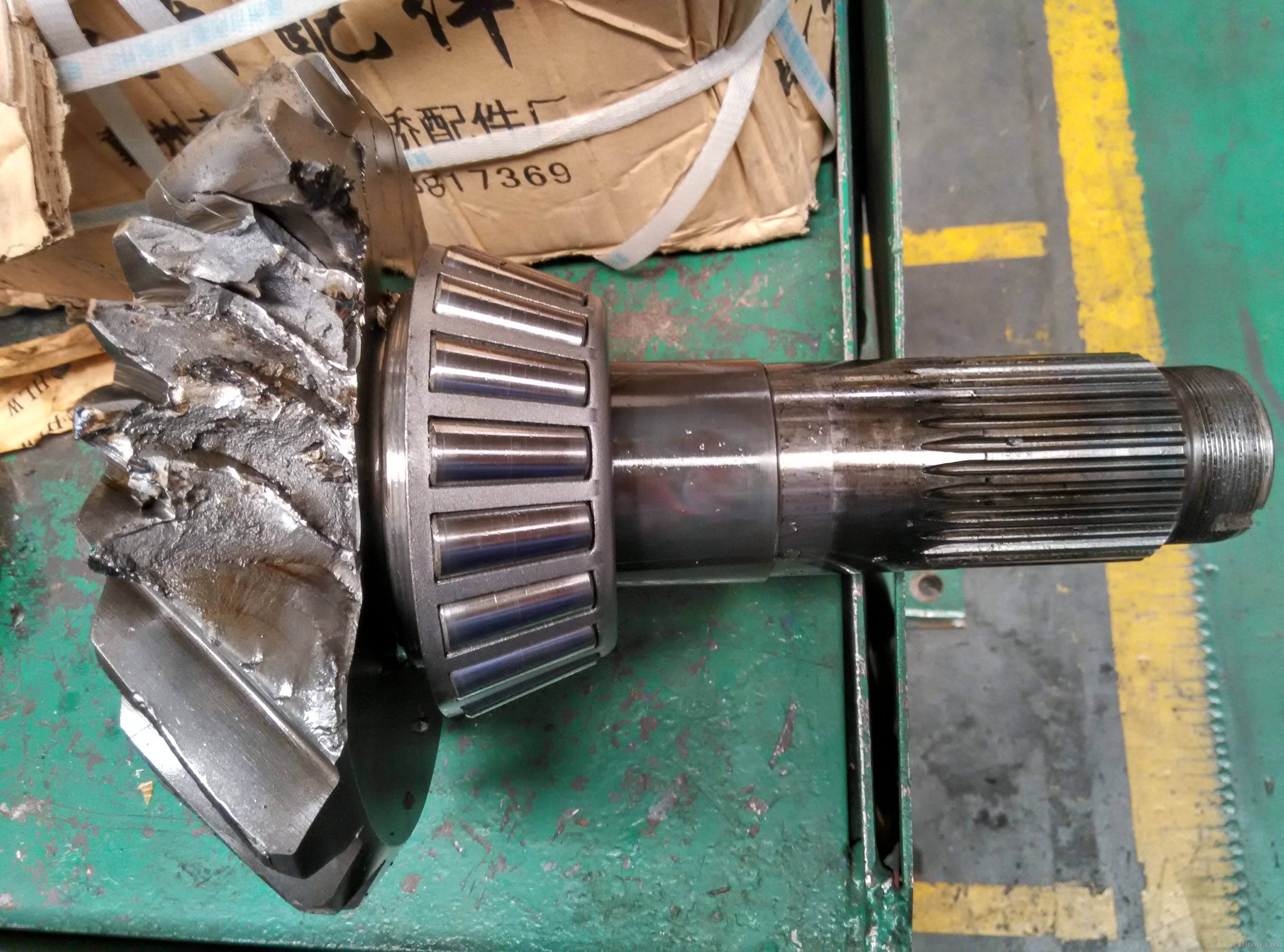

看这个齿轮裂的是不是很蹊跷?
发表于 2015-9-1 11:08:27 | 显示全部楼层 |阅读模式
          如题:看附件(图片)
 楼主| 发表于 2015-9-1 11:09:41 | 显示全部楼层
附图(照片)
 楼主| 发表于 2015-9-1 11:10:47 | 显示全部楼层
                续上帖。。。。。。。。。。。。。。。。。。。。。。。。。。。。。

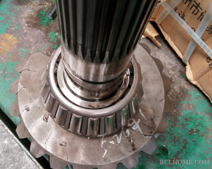

发表于 2015-9-1 11:16:55 | 显示全部楼层
拆卸时主动轮有无沿轴线前后窜动现现象?

发表于 2015-9-1 12:44:41 | 显示全部楼层
我只能看出它大概是在哪里裂的。
 楼主| 发表于 2015-9-1 14:50:07 | 显示全部楼层
秦时明月 发表于 2015-9-1 11:16
拆卸时主动轮有无沿轴线前后窜动现现象?
            这个,是顾客研发中心的人提供的图片,顾客自己拆卸的,我们作为供方一无所知
 楼主| 发表于 2015-9-1 14:50:59 | 显示全部楼层
拆卸时主动轮有无沿轴线前后窜动现现象?
          所幸的是,热处理质量特性全部合格(而且不擦边,不压线)
发表于 2015-9-1 15:35:02 | 显示全部楼层
孤鸿踏雪 发表于 2015-9-1 14:50
这个,是顾客研发中心的人提供的图片,顾客自己拆卸的,我们作为供方一无所知 ...
谁装配的?
 楼主| 发表于 2015-9-1 18:24:00 | 显示全部楼层
           当然也是顾客公司的台架试验人员

发表于 2015-9-1 22:08:08 | 显示全部楼层
似乎是传动系统发生异常,导致齿轮轴遭受巨大冲击载荷
回家看看
发表于 2015-9-2 11:06:39 | 显示全部楼层
是否装配出了点问题,齿轮啮合可能不到位,浅陋意见,不足为评
 楼主| 发表于 2015-9-2 11:11:56 | 显示全部楼层
            老孤也以为是因为装配不良导致偏载,造成的异常失效,可顾客并不认可

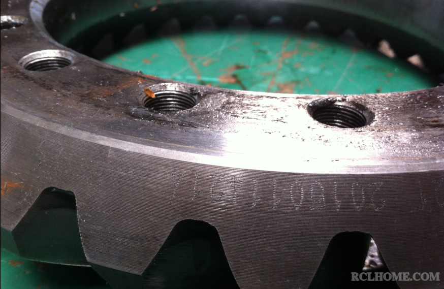

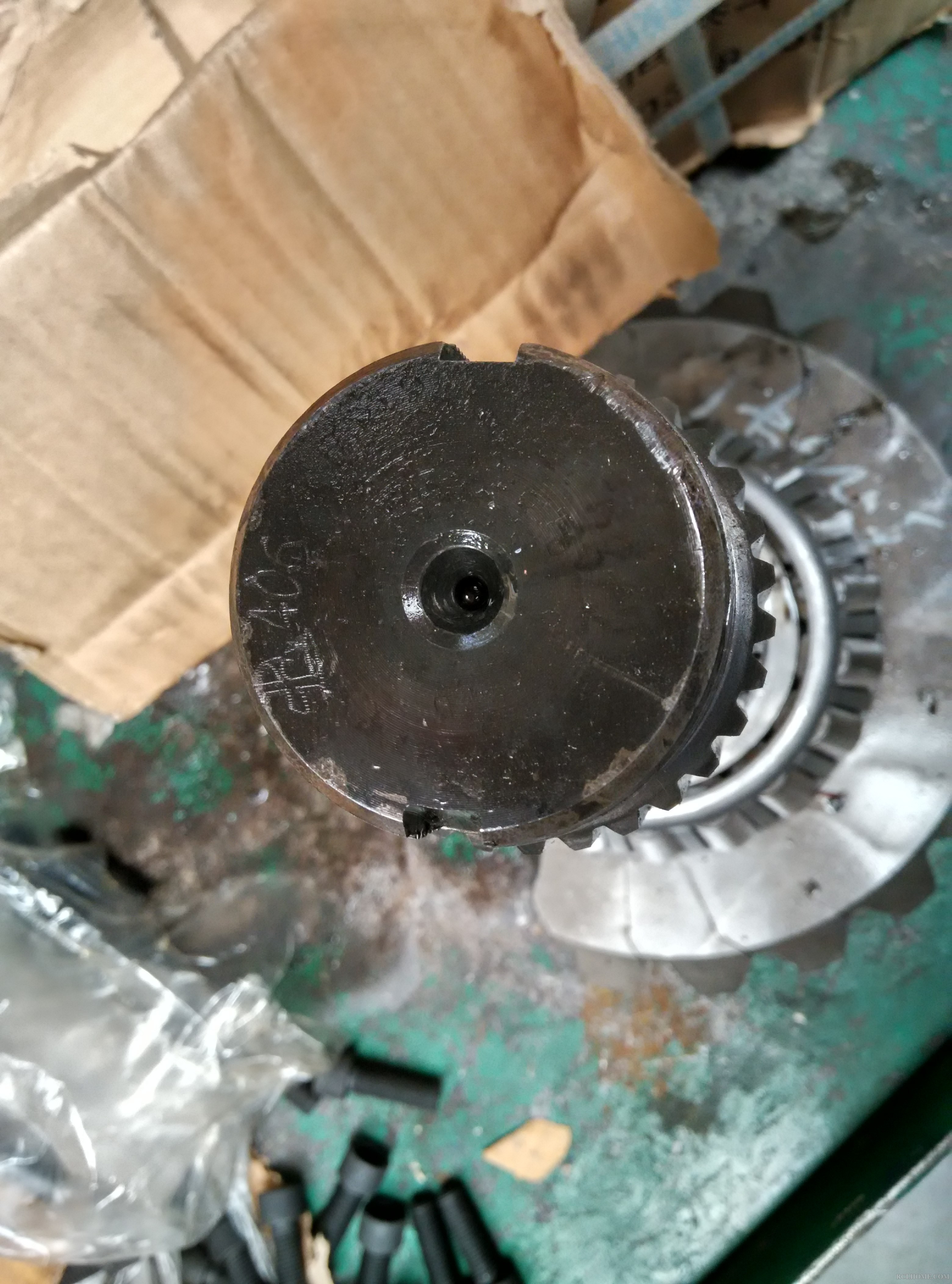

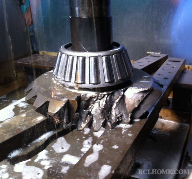

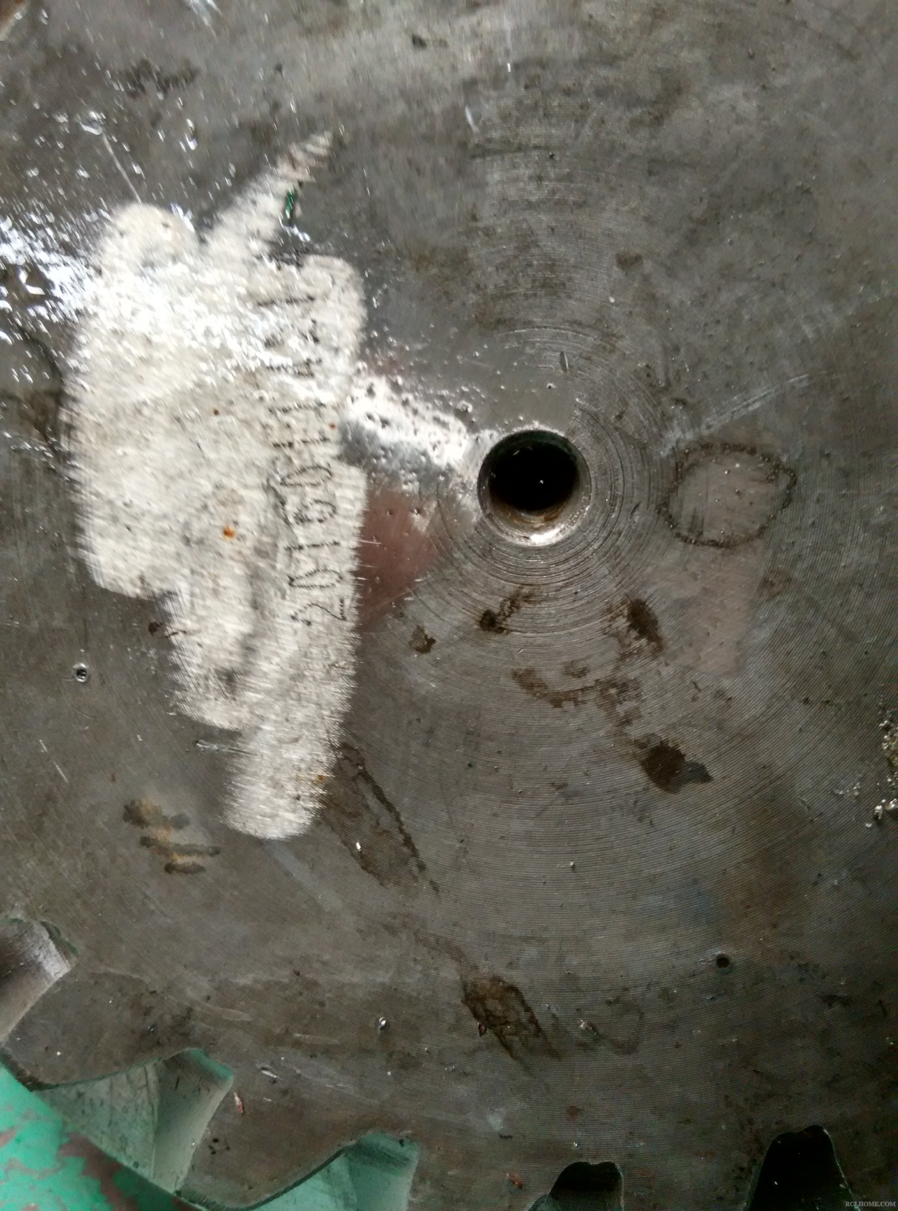

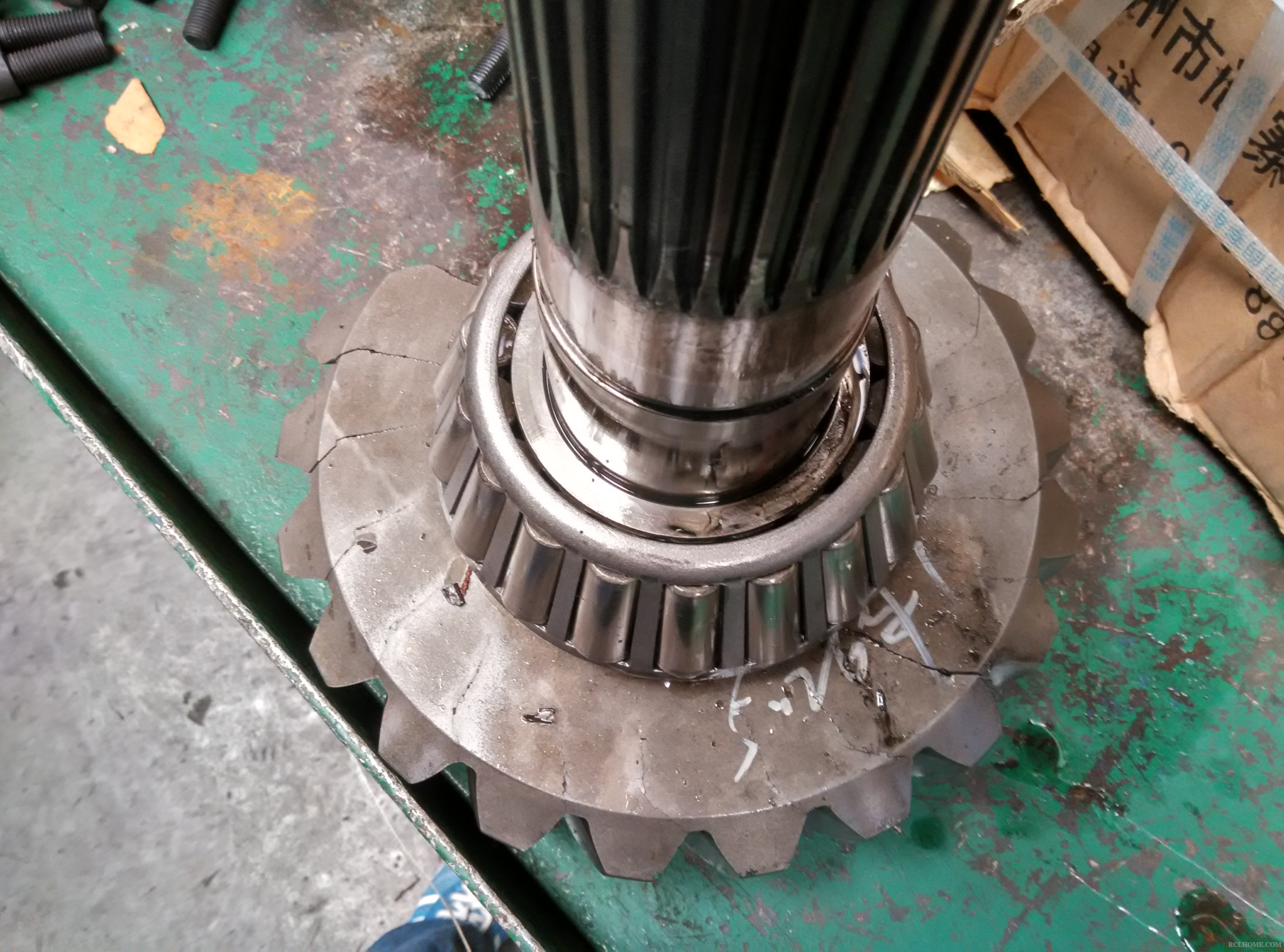

 楼主| 发表于 2015-9-2 11:13:01 | 显示全部楼层

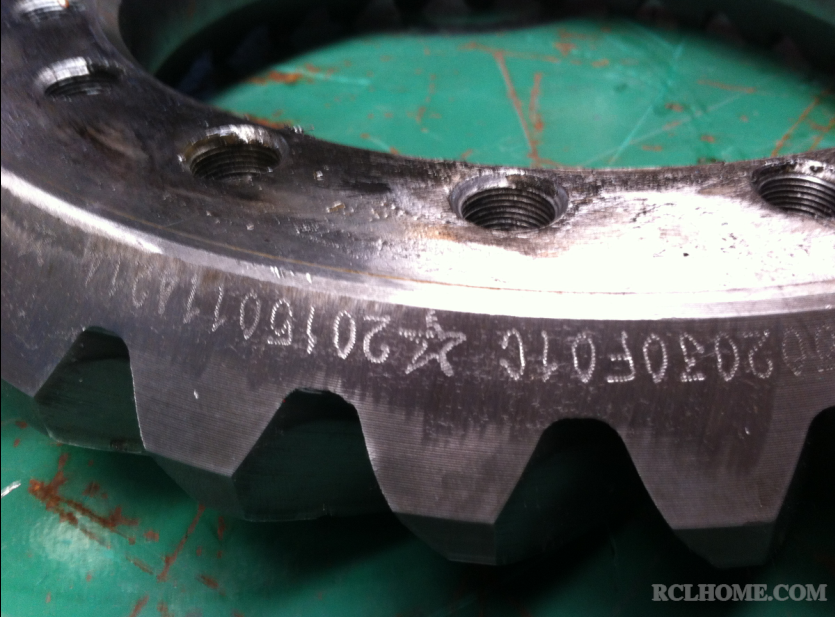

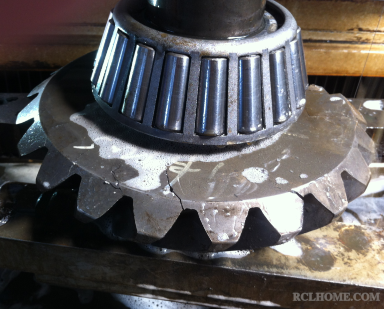

再传几幅图片
 楼主| 发表于 2015-9-2 11:14:19 | 显示全部楼层
最后两幅是与之配对的盆角齿
发表于 2015-9-2 11:45:51 | 显示全部楼层
孤鸿踏雪 发表于 2015-9-2 11:14
最后两幅是与之配对的盆角齿
从动轮有无损坏,如有,发些图片。
 楼主| 发表于 2015-9-2 11:49:19 | 显示全部楼层
秦时明月 发表于 2015-9-2 11:45
从动轮有无损坏,如有,发些图片。
           这个(从动轮正面照片)真木有。从动轮齿顶和齿面有划伤,那都是主动轮惹的祸

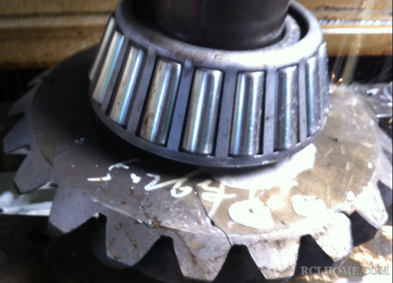

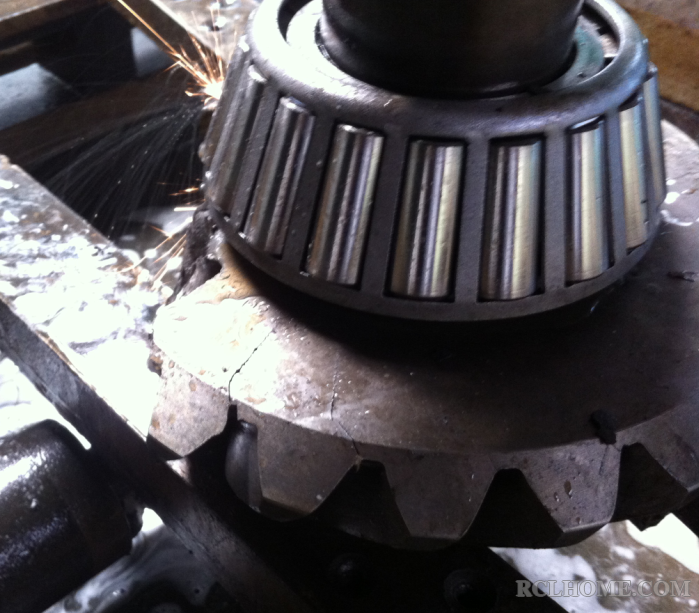

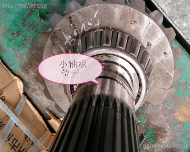

发表于 2015-9-2 13:23:34 | 显示全部楼层
孤鸿踏雪 发表于 2015-9-2 11:49
这个(从动轮正面照片)真木有。从动轮齿顶和齿面有划伤,那都是主动轮惹的祸 ...

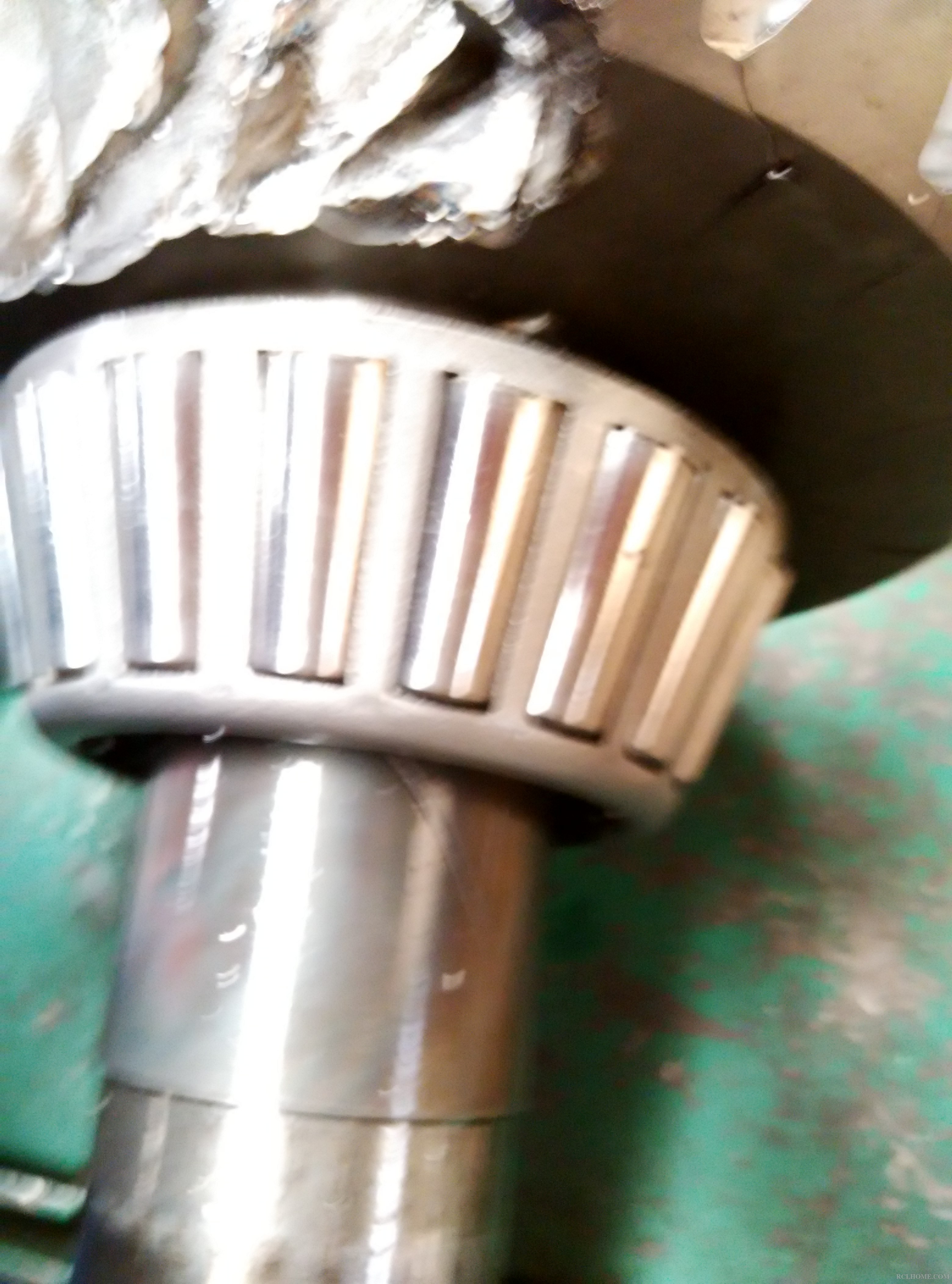

从主动轮图片看,感觉润滑好像有问题,主动大轴承轴承滚球发蓝,不知主动轮小轴承是否抱死?
 楼主| 发表于 2015-9-2 14:45:19 | 显示全部楼层
秦时明月 发表于 2015-9-2 13:23
从主动轮图片看,感觉润滑好像有问题,主动大轴承轴承滚球发蓝,不知主动轮小轴承是否抱死? ...
哦,这个细节我还真未注意,再仔细看看。

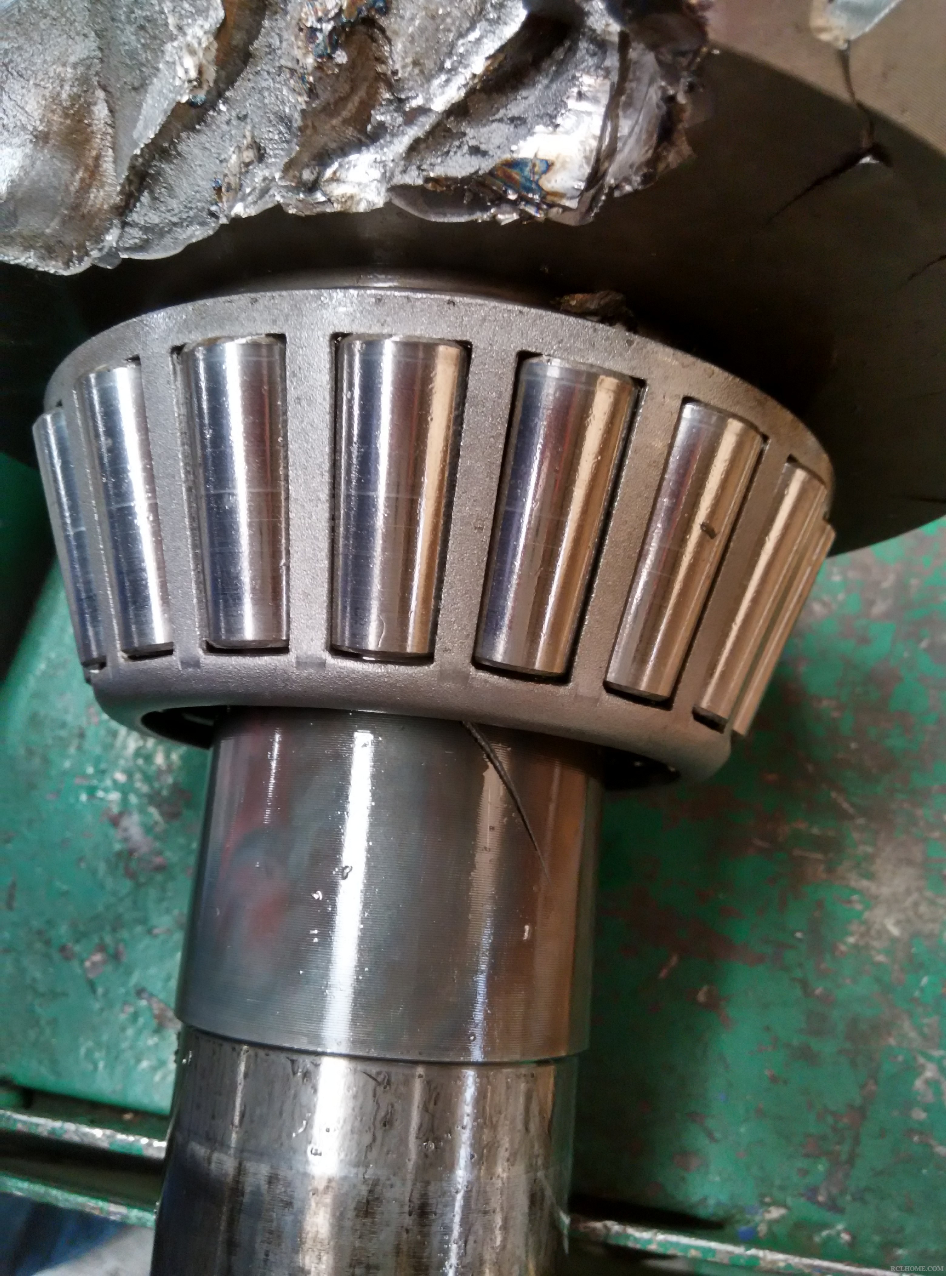

发表于 2015-9-2 15:09:54 | 显示全部楼层
孤鸿踏雪 发表于 2015-9-2 14:45
哦,这个细节我还真未注意,再仔细看看。
从有的图片上看,主动轮大轴承滚球小端按触印迹比较明显,是否装时配时主动轮预紧力矩不够或主动轮螺母忪动,工作时主动轮后退,造成主动轮大端卡不进从动轮齿槽而别坏主动轮?

 楼主| 发表于 2015-9-2 15:23:44 | 显示全部楼层
我咋未看见小轴承呢?可否在原图上标识一下再传上来?
发表于 2015-9-2 16:07:37 | 显示全部楼层
小轴承内圈与主动轮是间隙配合,拆卸主动轮时一般小轴承能从主动轮上松退出来,所以图上看不到小轴承,我在图上标了小轴承装配位置 111227xcaqdarrrifckeqp_看图王.png
孤鸿踏雪 + 10 感谢提供!

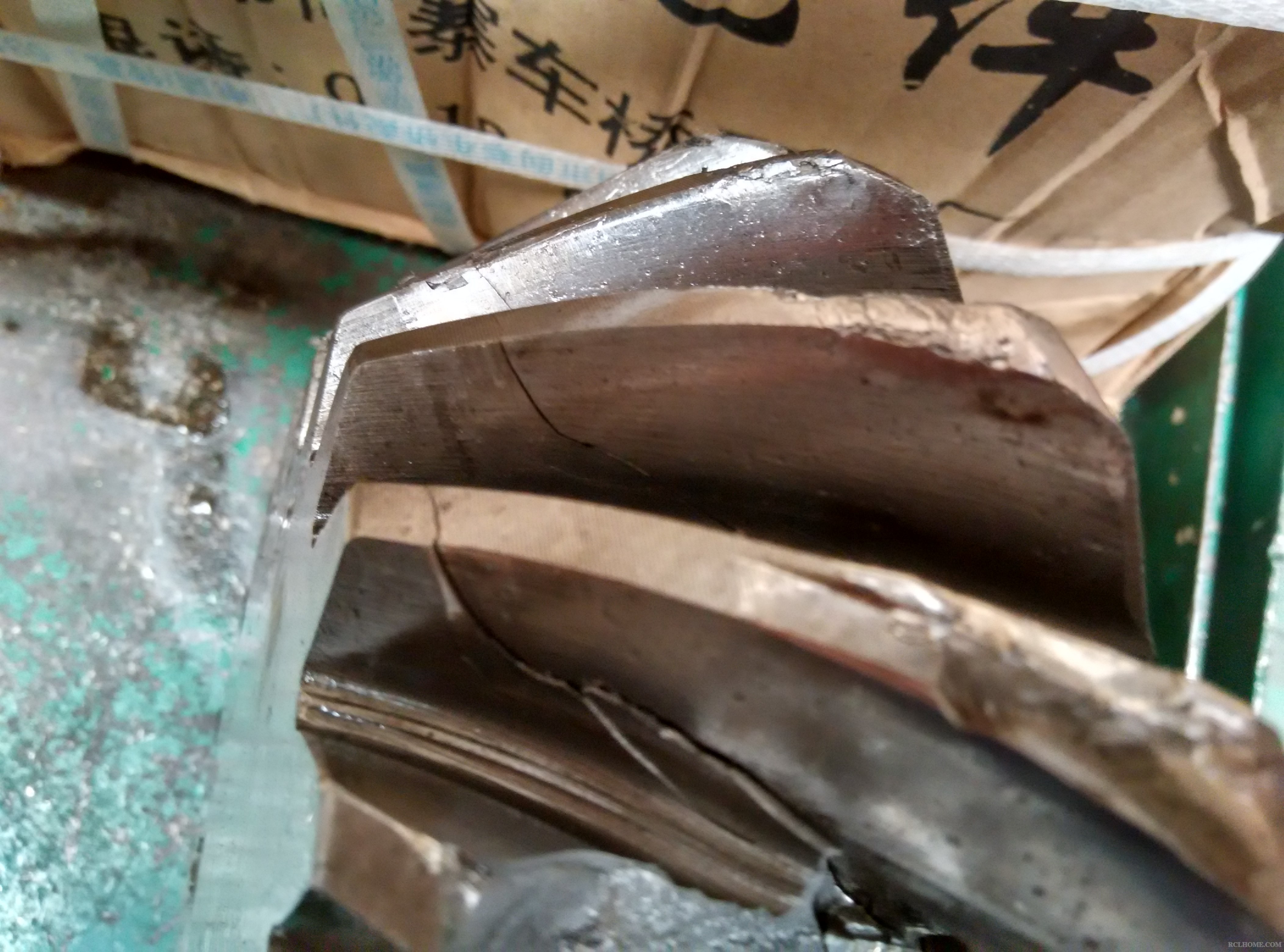

 楼主| 发表于 2015-9-4 16:44:42 | 显示全部楼层
qibao9891 发表于 2015-9-3 23:20
装配方面需要深究。
尤其是要弄清楚下图红圈中那根铁刺的来历。
以我经验,这很像是轴承装配时装歪,刮伤轴 ...
那个斜刺实际上是裂纹
