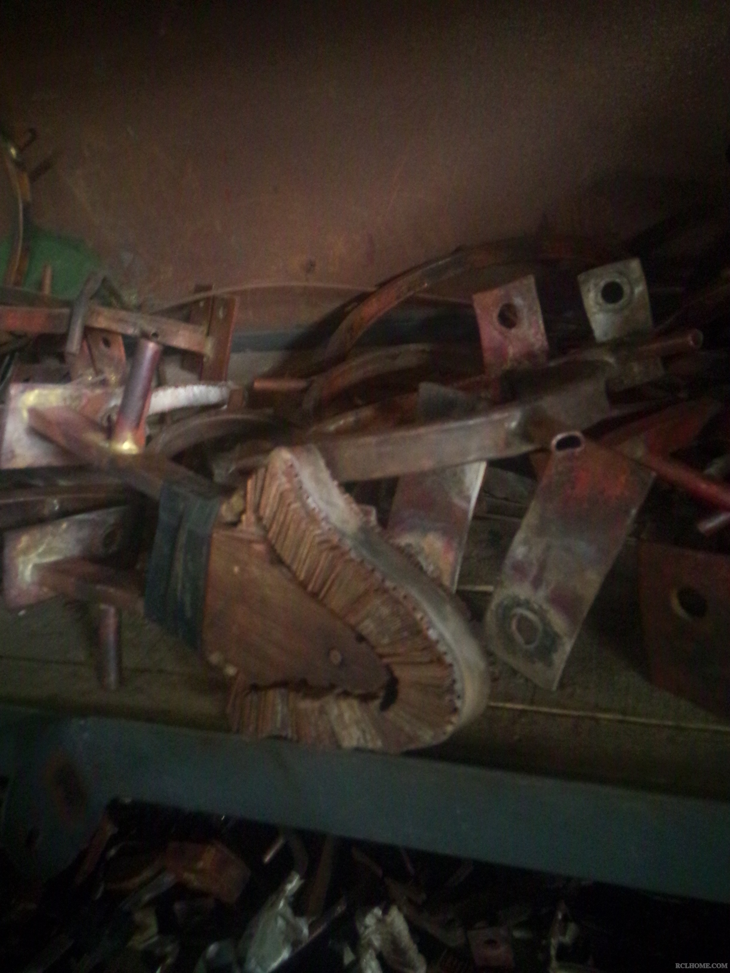

发表于 2015-9-2 10:23:49 | 显示全部楼层
大浪淘沙 发表于 2015-9-2 09:50
感应淬火最重要的是感应器的制作,目前湘潭地区的感应淬火都是自己手工制作,虽然制作成本低,但在使用的时 ...
1983年见到过一个不能加热的感应器,2010年又见到过一个不能加热的感应器。
 楼主| 发表于 2015-9-2 10:27:20 来自手机 | 显示全部楼层
玩火时对感应器的设计和调试都很关键。
发表于 2015-9-2 10:31:46 | 显示全部楼层
搬运工 发表于 2015-9-2 10:23
1983年见到过一个不能加热的感应器,2010年又见到过一个不能加热的感应器。 ...
不能加热的感应器是什么原因

            遇到这样的奇观,一定要抓拍下来,留下做个纪念的,那就传上来与大家分享一下?

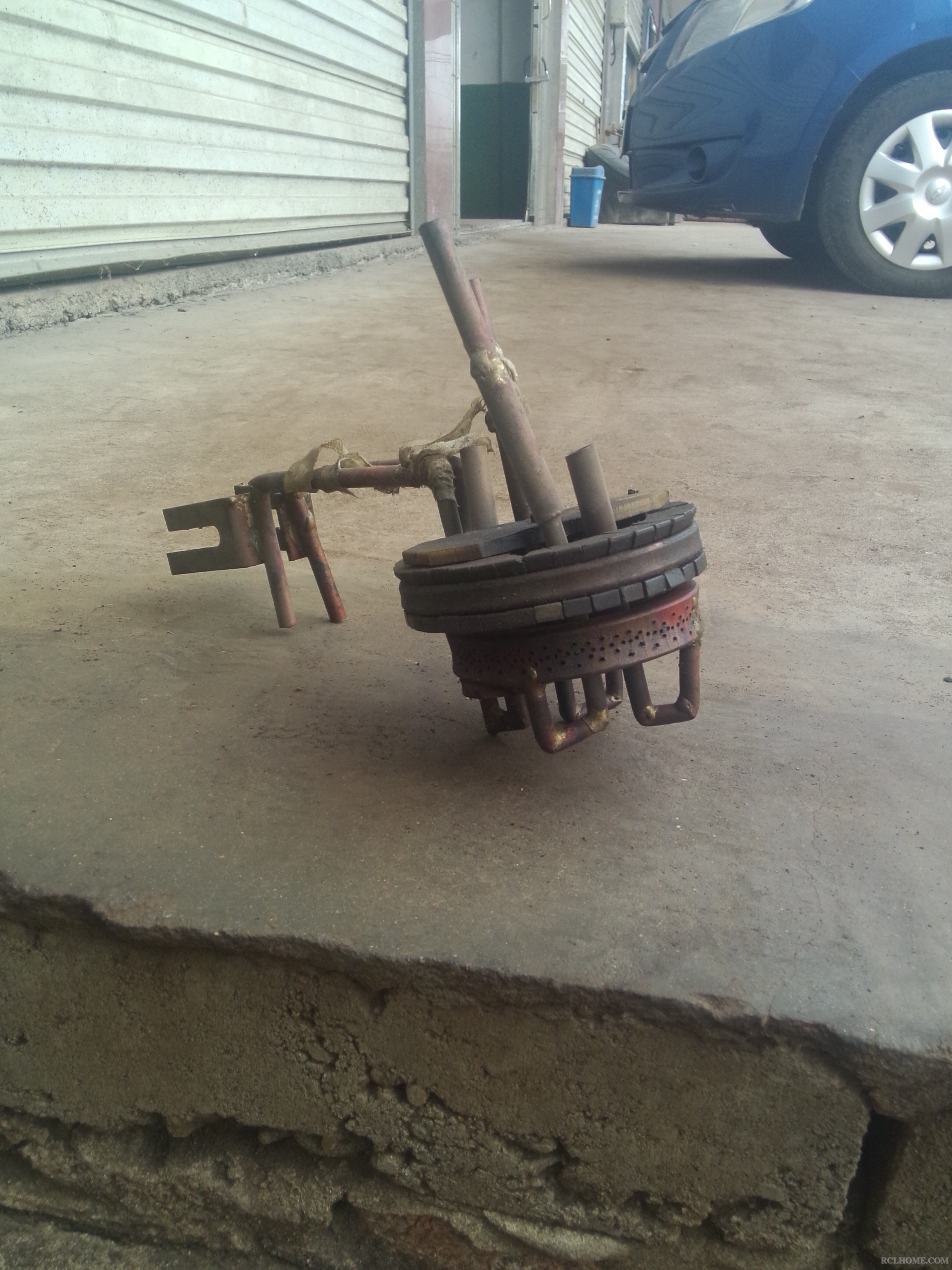

发表于 2015-9-4 10:29:53 | 显示全部楼层
感应器做的不好,见了帖子里的感应器,我自惭形秽啊
丑媳妇见公婆咯
丑媳妇见公婆咯
丑媳妇见公婆咯
丑媳妇见公婆咯
龟山淬火 + 20
151
151
发表于 2015-9-6 15:18:18 | 显示全部楼层
可以说下下面那个感应器做什么产品吗?感觉水圈好复杂。小钻头钻紫铜加油(菜油)最好,机油液压油都可以的。
发表于 2015-9-6 17:04:26 | 显示全部楼层
青春有梦 发表于 2015-9-6 15:18
可以说下下面那个感应器做什么产品吗?感觉水圈好复杂。小钻头钻紫铜加油(菜油)最好,机油液压油都可以的 ...
一个5mm厚的板料,内孔先加热,再工件上升喷水淬火
