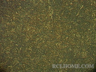

转帖:这个42CrMo组织的热处理状态?
发表于 2015-9-11 16:35:24 | 显示全部楼层 |阅读模式
           如题,看附件

发表于 2015-9-11 18:03:25 | 显示全部楼层
调质状态下的回火索氏体
发表于 2015-9-12 07:40:43 | 显示全部楼层
淬火+低温回火

发表于 2015-9-12 09:48:10 | 显示全部楼层
这个可以是调质,回火索氏体,
      也可能是感应淬火回火马氏体组织

发表于 2015-9-12 09:57:46 | 显示全部楼层
从金相图看,淬火效果不错。两幅图如是同一视场的话,第二幅图放大倍数高一些。

发表于 2015-9-12 15:10:30 | 显示全部楼层
淬火组织

发表于 2015-9-13 17:04:07 | 显示全部楼层
感觉是感应淬火低温回火的组织

发表于 2015-9-15 18:39:22 | 显示全部楼层
感觉像淬火后中温回火组织,依然保持马氏体特征。
