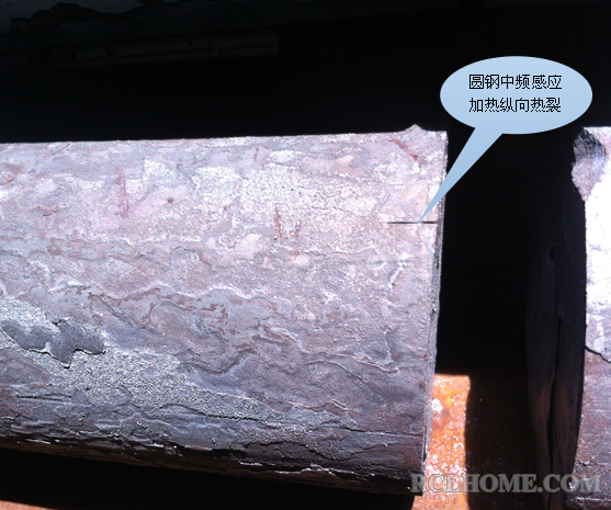

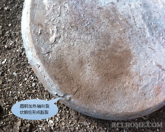

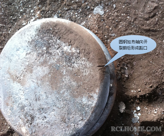

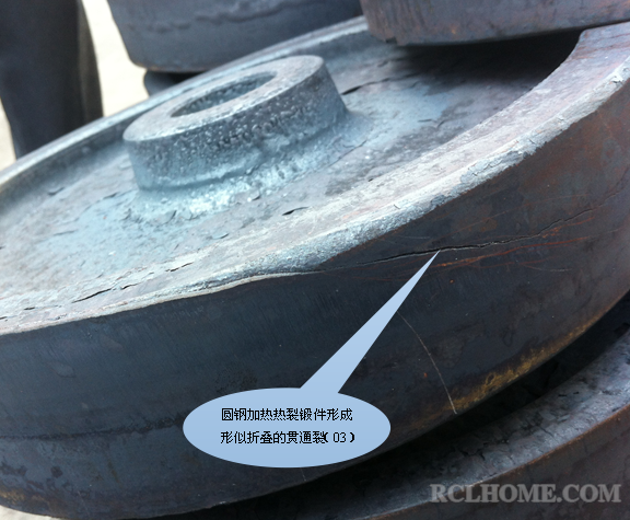

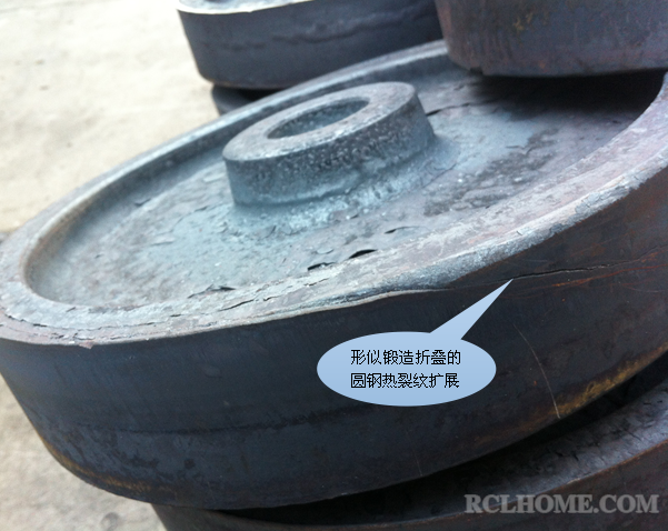

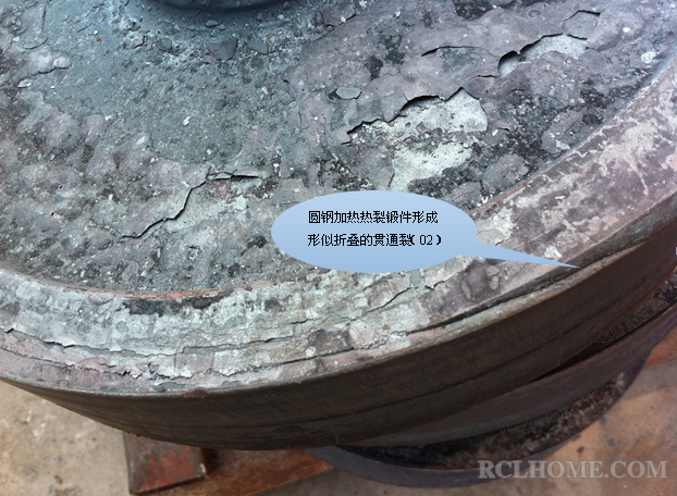

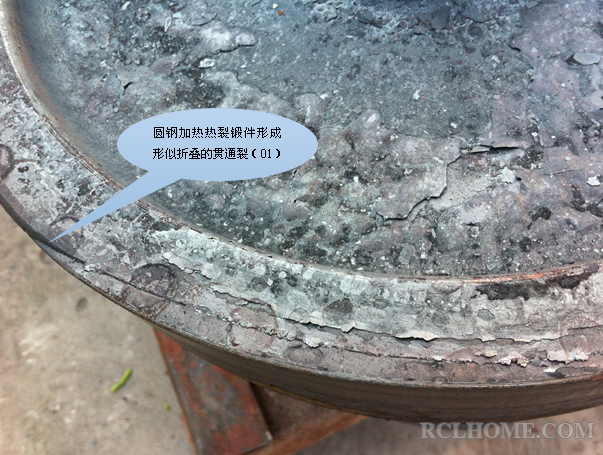

          如题,锯切圆钢在中频感应加热炉碳加热,出炉膛时即发现烧红的圆钢出现纵向裂纹,锻打后形成唇裂或形似锻造折叠的贯通性裂纹
 楼主| 发表于 2015-9-15 11:41:22 | 显示全部楼层
形似锻造折叠的贯通性裂纹

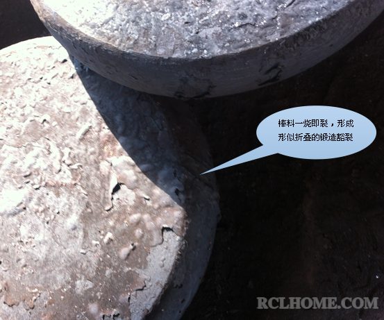

 楼主| 发表于 2015-9-15 11:42:50 | 显示全部楼层
圆钢中频感应加热后即出现纵向裂纹
发表于 2015-9-15 12:04:37 | 显示全部楼层
材料不干净,5S没搞好
发表于 2015-9-15 12:23:15 | 显示全部楼层
老孤啊,你在锻打之前发现有裂纹,客户没法说,现在,呵呵,你已经把它打成这样了,可能难说了
发表于 2015-9-15 12:26:16 | 显示全部楼层
对该批次原材料做一下热顶锻看看
 楼主| 发表于 2015-9-15 14:06:20 | 显示全部楼层
大浪淘沙 发表于 2015-9-15 12:23
老孤啊,你在锻打之前发现有裂纹,客户没法说,现在,呵呵,你已经把它打成这样了,可能难说了 ...
               这个很好说的,一批料不是三吨五吨的,就锻了几十件,已通知钢厂来人确认,可以当场把那些锯切的圆钢装入中频炉内加热,再现热裂奇观
 楼主| 发表于 2015-9-15 14:06:52 | 显示全部楼层
tianmu 发表于 2015-9-15 12:26
对该批次原材料做一下热顶锻看看
有没有这个标准,给传一份

发表于 2015-9-15 14:11:34 | 显示全部楼层
原材料纯度不好!

发表于 2015-9-15 14:59:09 | 显示全部楼层
我曾经经历过这种事情,杨工可调查一下操作者,在中频加热时会有“叭叭“地响声。

 楼主| 发表于 2015-9-15 15:21:19 | 显示全部楼层
qingchuan65 发表于 2015-9-15 14:59
我曾经经历过这种事情,杨工可调查一下操作者,在中频加热时会有“叭叭“地响声。 ...
            这个,是有的,的确如此!你那批是什么原因呢?

            我看这个热顶锻试验也没必要做了,加热时已发现开裂,而且还发出11#楼所讲的叫声

          这家钢厂的材料很垃圾,我在汇九工作11年,这是第3次发现它的钢材重大问题,前两次都是40Cr淬不硬,只能用8~10%的盐水淬火,只有个别件被淬裂。哦,对了,这次热裂的材料是20CrMnTi

发表于 2015-9-15 16:38:48 | 显示全部楼层
1、做低倍检验时,发现了白点;
2、钢厂在轧制后未及时将毛坯料放入缓冷坑缓冷,造成表面应力过高。
3、我经历的料也是20CrMnTi,厂家来人时还振振有辞地说:“这就好比是娶了一个媳妇,发现打呼噜,那也得过呀!”。---

这个不是原材料的初始表面裂纹么?加热前没有么?

加热前,没有。

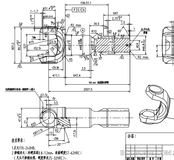

 楼主| 发表于 2015-9-16 11:11:20 | 显示全部楼层
秦时明月 发表于 2015-9-16 11:02
前段时间接一批17CrNiMo6齿轮,其中一件淬下来只有40HRC左右,检查是混了35#钢,对方说你把硬度弄上去就 ...
          前两年做这个产品(见附图),采用分级油淬火,结果Ф48这个轴颈淬不硬,急等送样,又不能返工,灵机一动对这个部位进行中频感应淬火,结果送样成功
发表于 2015-9-16 11:15:22 | 显示全部楼层
孤鸿踏雪 发表于 2015-9-16 11:11
前两年做这个产品(见附图),采用分级油淬火,结果Ф48这个轴颈淬不硬,急等送样,又不能返工 ...
这个做法对使用没有一点影响。
