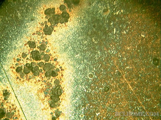

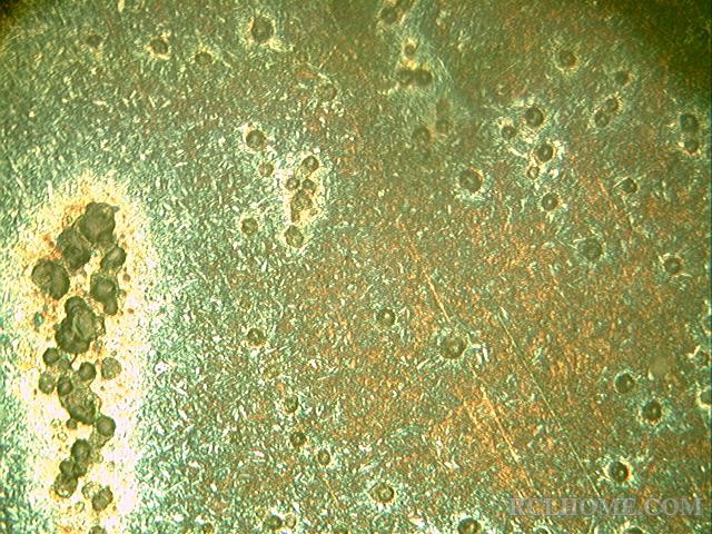

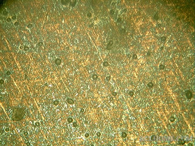

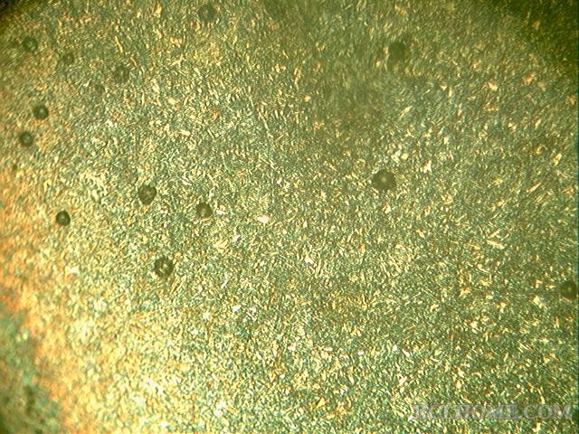

这是55#钢中频调质,淬火后的金相组织,直径为16.3mm的冷拉料,长度150mm,其中一端40mm长度做中频调质,加热线圈是多匝的,
工件不能旋转,先加热后喷水,水溶性淬火剂冷却,淬火硬度越62-63HRC,请大家帮分析下金相组织情况,黑坑是腐蚀大了?组织是否粗大?
有无过热倾向?
55钢淬火400倍
55钢淬火400倍
55钢淬火400倍
55钢淬火400倍
55钢淬火400倍
55钢淬火400倍
55钢淬火400倍
55钢淬火400倍
55钢淬火400倍
55钢淬火400倍

制样太差了!

黑坑是制样的时候,抛光的问题,把转速调低,把抛光布用毛刷刷洗,用水冲净,重新再抛
发表于 2015-9-16 11:37:27 | 显示全部楼层
制样是个要耐得烦的工作

没有过热倾向   马氏体可以评5级了  吧腐蚀剂弄干净点 都没这么多黑点了

什么也确定不了,腐蚀的太过,样也制的不好
