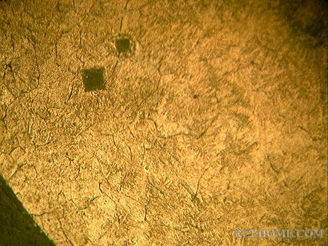

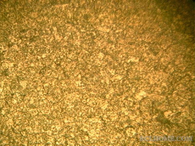

3Cr13料,尺寸1.99*45.7mm,热处理工艺,网带炉氮气保护,1065℃淬火,水冷套中空冷,硬度要求HV600-700,
客户在装配过程中发现断轴1支,金相图片如图,感觉组织有些粗大,正常部位硬度660,异常部位硬度780,感觉
异常部位怎么有魏氏组织倾向?请大家帮分析下
硬度组织异常部位x400
硬度组织异常部位x400
正常组织部位x400
正常组织部位x400
硬度组织异常部位x400
硬度组织异常部位x400

3Cr13能淬火得到780HV?还真是稀奇了,材料没错吧?
你说的那个不是魏氏体,只不过是晶界罢了。

晶界上的白点是否为沿晶界碳化物?再说3Cr13空淬到780{62HRC}的可能性不大。

腐蚀得不好,这种不锈钢可以试试用四氯化铁溶液来腐蚀,另外,照片上最好把标尺放上去,特别是要评价晶粒大小的时候。感觉上,晶粒并不大。
另外,你们用氮气保护做,产品表面没有氧化吗?一般在网带炉上是用氢气或者氨分解气来保护的。

哪里有白点?

看上去还真有东西,不过我觉得淬火冷速是不可能在晶界上析出碳化物的啊,这又奇怪了。

异常部位硬度是780,其他部位650左右

异常点硬度是780,其他都是在650左右

是用氨气分解做的

你用的多少载荷打的HV?检测有没有问题?
通常这种材料测HRC就可以了。

我也是觉得那里组织有点奇怪

500,1000打的都差不多
