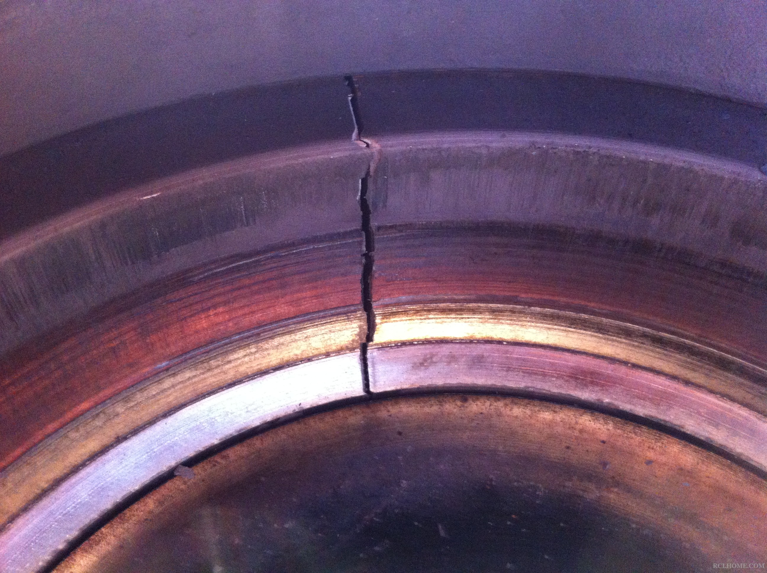

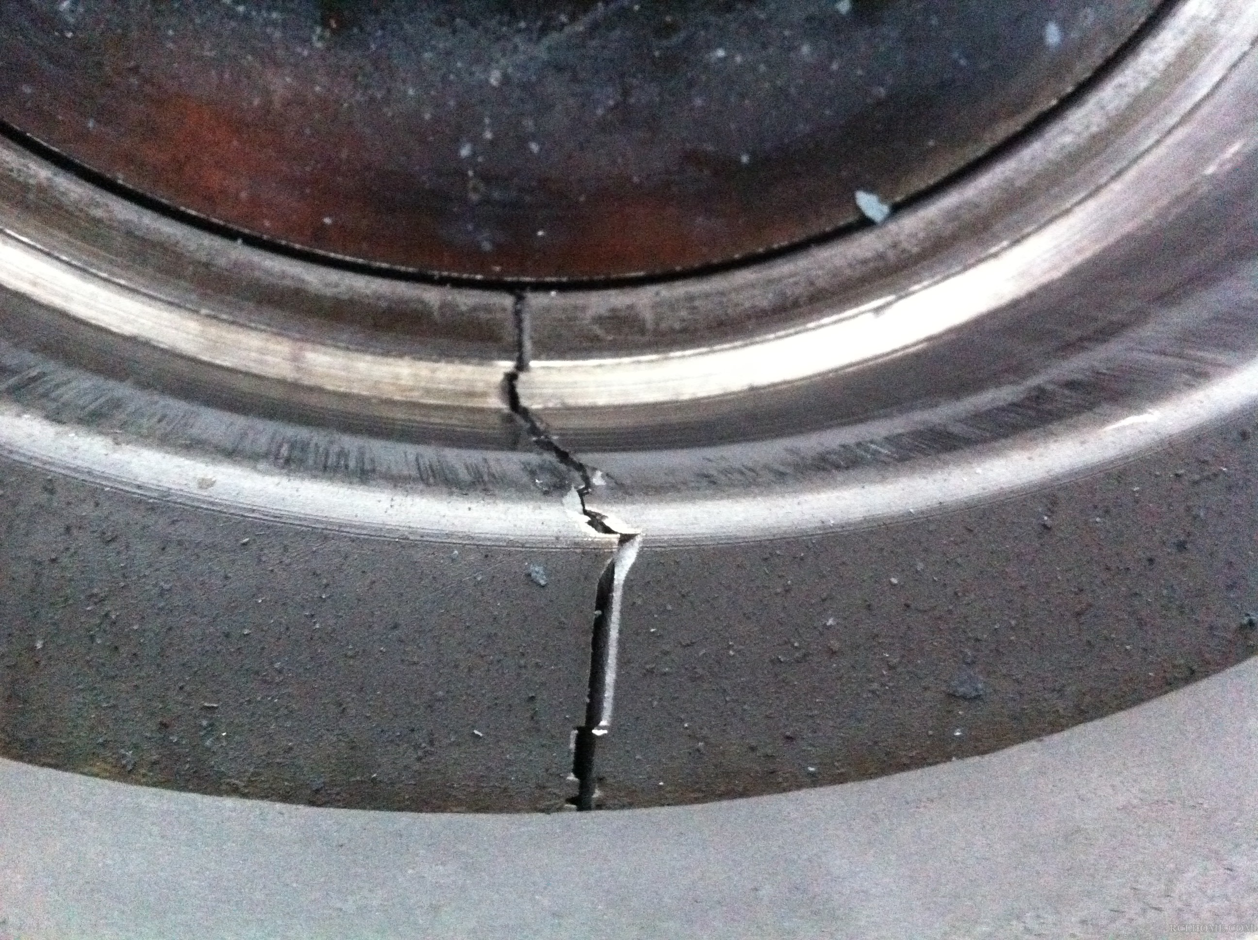

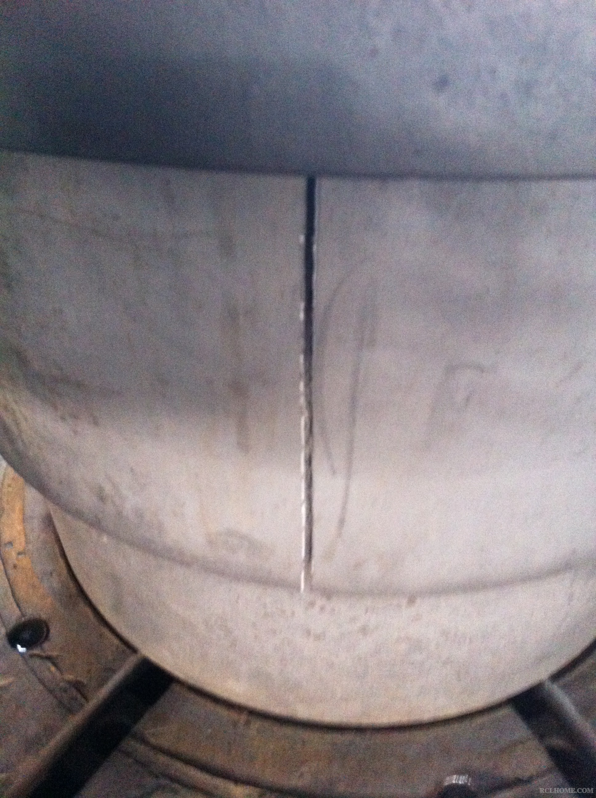

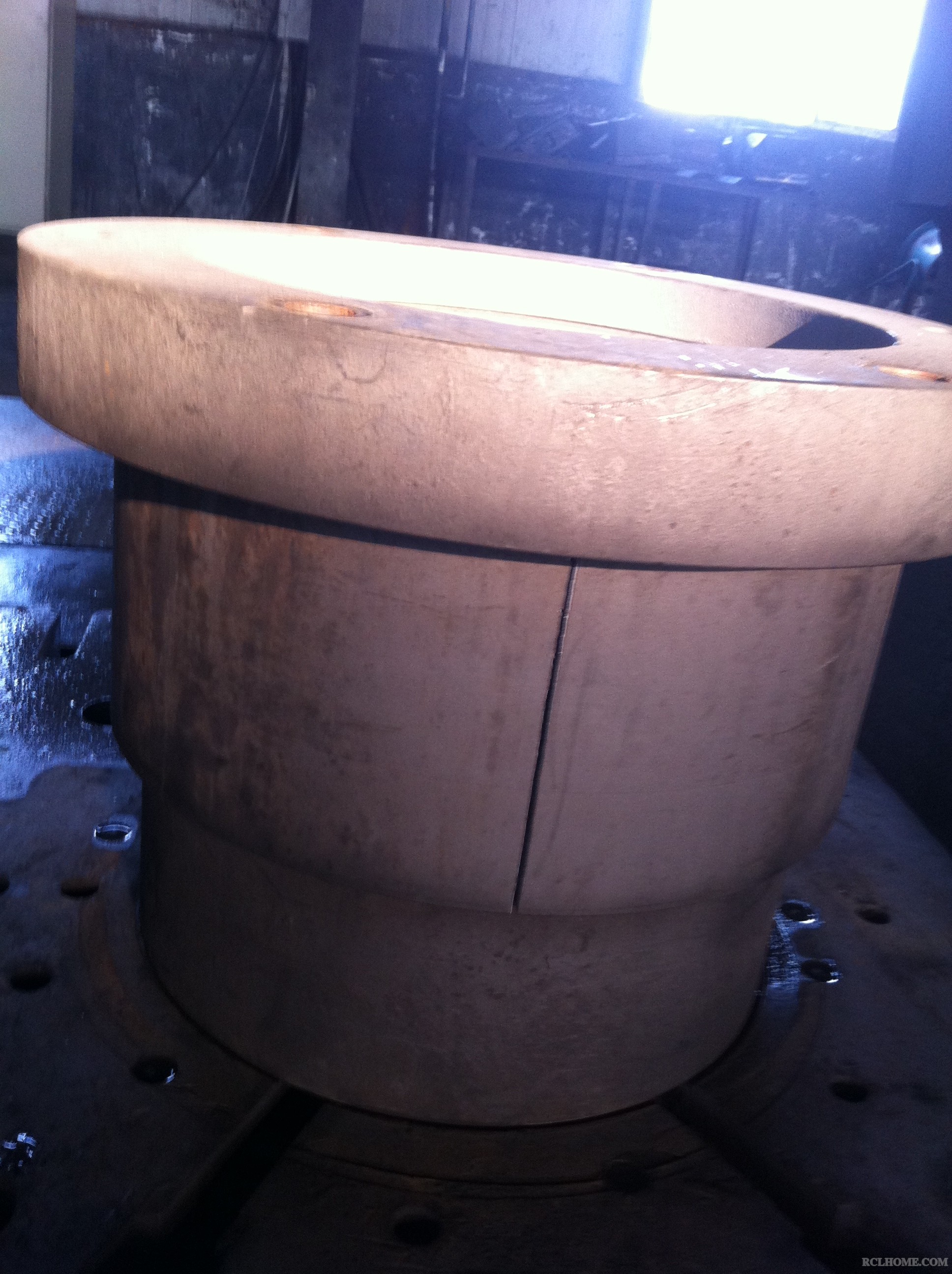

            这套模具先后多次加工重卡后桥从动齿轮(盆角齿)坯累计800余件,但昨晚这个产品重新上线后,只加工了5~6件,机床出了故障,今天机床(2500T螺旋压力机)修复后重新加工10余件,突然开裂

开锻前预热充分不?这破玩意笑的很开心,{:soso_e147:}
 楼主| 发表于 2015-9-17 17:31:45 | 显示全部楼层
秦时明月 发表于 2015-9-17 17:22
开锻前预热充分不?这破玩意笑的很开心,
           这个就不晓得了,反正我们这个锻造公司的管理水平实在不敢恭维,模具设计和制造流程更不严谨

压力机故障后模具在预热吗?如果一直放着不预热,压力机修好后直接干活,那危险性就太大了。

压力机故障后模具在预热吗?如果一直放着不预热,压力机修好后直接干活,那危险性就太大了。 ...
          这个,确实值得怀疑,因为压力机是夜班发生故障的,早上上班后,模具就烂了
