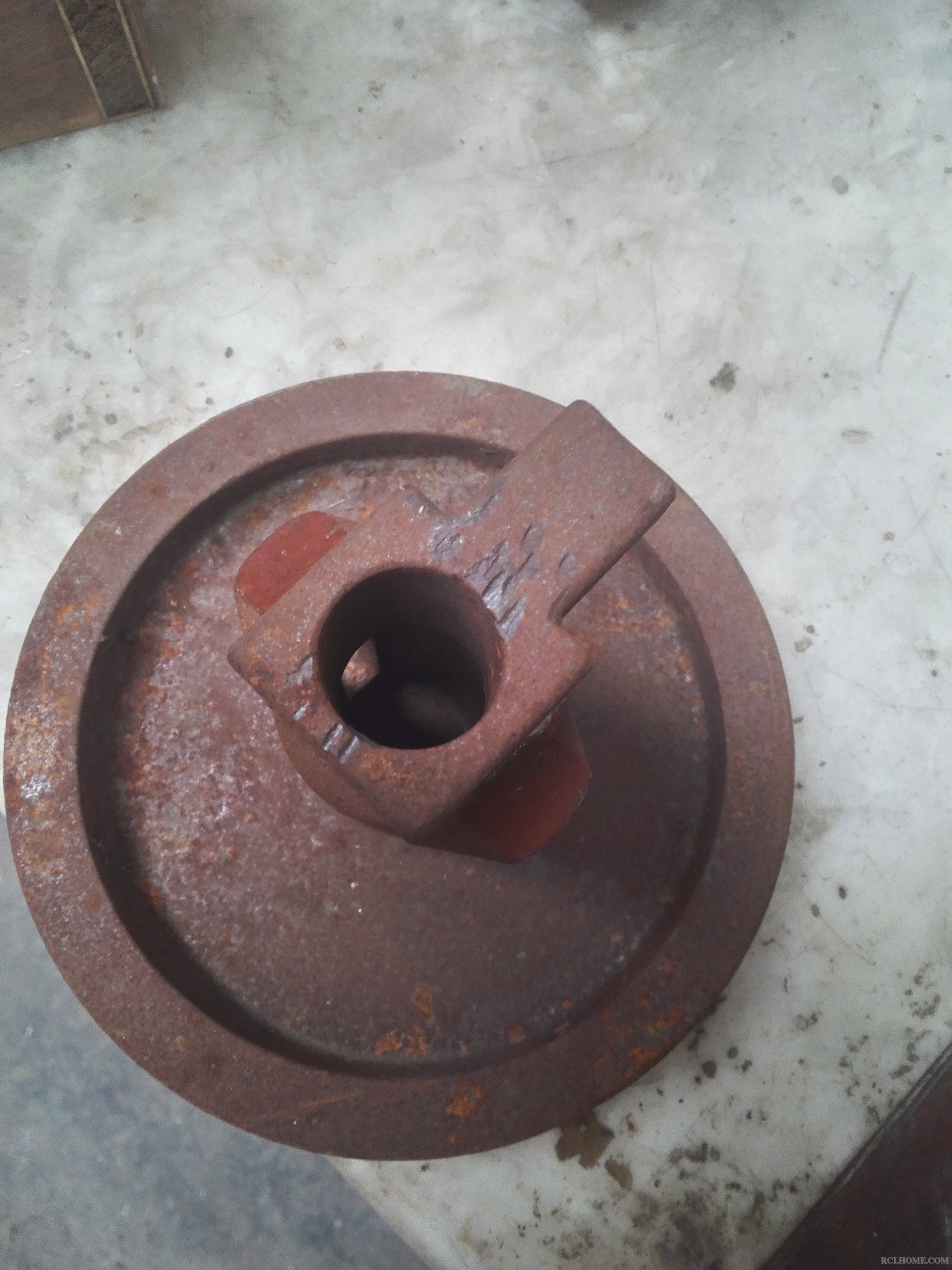

双肩小平台淬火层深要求1--3mm  有没有办法做两个同时淬火,如何设计感应器一次完成,   平台尺寸  25X14(红色区域) IMG_20150918_085902.jpg

焊接件?还是一体的?

{:soso_e188:}铸钢件,是高铁上的产品,可不能瞎搞幺。

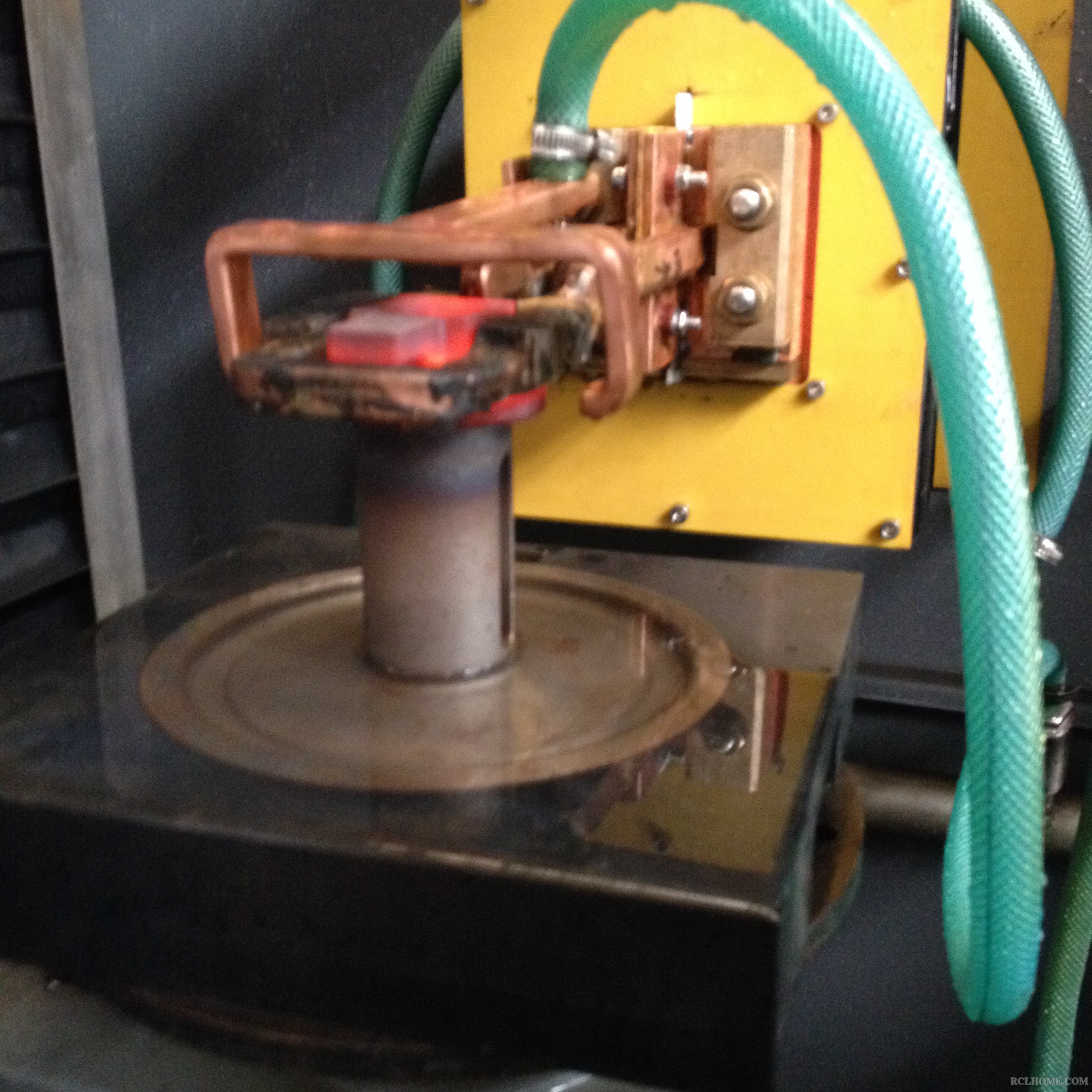

不行呀,这样做平台没有红,可是轴颈先红了。感应电流的圆环效应,效率是非常高的,即使你卡上导磁体我怕也不行,况且上面还有个长耳朵,进不去。

 楼主| 发表于 2015-9-21 07:57:43 | 显示全部楼层
给你看个图片,我都被 照片 249.jpg 搞焖了
发表于 2015-9-21 16:08:49 来自手机 | 显示全部楼层
线圈回路象是有点问题。
发表于 2015-9-21 16:11:23 来自手机 | 显示全部楼层
频率不能太低啊,高频最好了。

是双匝同向电流,还有导磁体。还是里面先红了。我有点晕呀。

看样子整个产品在感应器的磁场内,整个都红了还理解
貌似台肩的厚度也不大,孤版说的脉冲式加热也是有待商榷
时间过去这么久了不知长江兄能否提供详细一点的尺寸

外协图纸不见了,我这里有个样件测一下,中间是个空心的,壁厚很薄4mm,所以就是那个样子。台肩尺寸14X20mm
