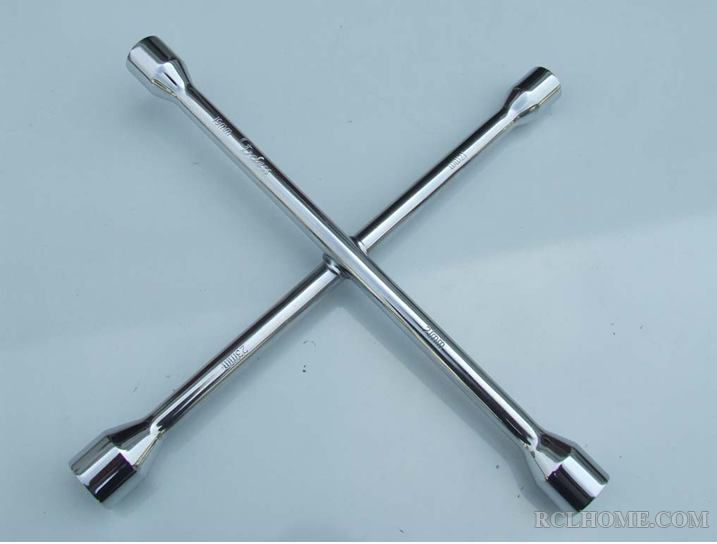

谢谢楼上各位的建议,1米的网带是托棍式网带吗?现在也不知道是用电好,还是燃气的好,好象燃气的也不便宜。用带辅射管的烧嘴怎么样?3Kg的件比较少,主要是如图1.2Kg的件较多,那采用什么样的连续炉较好呢?我现在在五金工具公司上班,准备用水溶性淬火液,工件如图:

这个产品主要是考虑变形的问题,同时对设备的影响考虑卡提升机的问题
