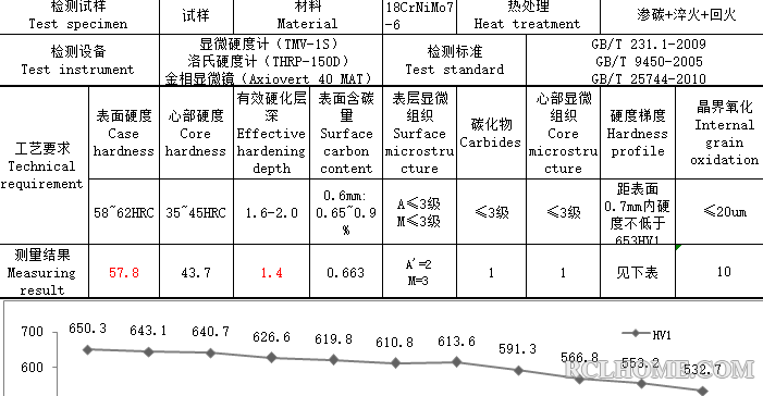

附件是我司一款产品的检验报告,现在表面硬度及硬化层深偏低,请大家分析一下可能的原因。产品硝盐淬火。 XCQ8{0Y_H~Q@7F7E]@LPOXK.png
发表于 2015-9-30 15:22:50 | 显示全部楼层
        抢个沙发:表面硬度低与表面碳浓度低(实测0.663)有一定关系,硬化层深度偏浅,除了时间因素外,与滲碳气氛碳势偏低也有一定关系

发表于 2015-9-30 15:44:10 | 显示全部楼层
按说这个材料表面0.663%碳,淬58-62是没有问题的,而且0.7部位达到653也是没问题的,是否淬火出了问题?
发表于 2015-9-30 15:59:19 | 显示全部楼层
淬火不会出问题,从心部硬度和心部组织看,都证明冷速正常的。
所以我也倾向于渗碳的碳浓度不够,碳势显示值很高,实际并没有那么高,所以丙烷给少了。

发表于 2015-9-30 16:41:26 | 显示全部楼层
aaron01 发表于 2015-9-30 16:23
呵呵,这我就无法理解了,表面碳浓度比心部高,在同样的冷速下,表面更容易得到马氏体,心部较难,不管是 ...
这材料就是有点怪,直径25~100的试样在同等的淬火冷却条件下,试样的中心硬度差别不大。
在180~240度不同温度回火后,180度回火和240度回火后,直径25和直径100的试样中心硬度也差别不大。
 楼主| 发表于 2015-9-30 16:44:08 | 显示全部楼层
看了一下检测样,几乎没看到残奥,对方讲实际碳势有0.75以上,真TM醉了。等对方再检测表面含碳量。实际硝盐温度和含水量(0.7%)和秦工讲的基本吻合。

发表于 2015-10-6 17:05:20 | 显示全部楼层
孤鸿踏雪 发表于 2015-9-30 15:22
抢个沙发:表面硬度低与表面碳浓度低(实测0.663)有一定关系,硬化层深度偏浅,除了时间因素外, ...
前辈好:
     我仔细看了下报告,报告中的表面含碳量是从0.6mm出测量的,根据表面到心部的碳浓度梯度的降低,应该算正常。 所以我认为产生硬度低、硬化深度浅的原因是在淬火冷却方面。

发表于 2015-10-7 09:40:28 | 显示全部楼层
jary 发表于 2015-10-7 09:19
我和楼主不是一个单位的,是看了楼主发的报告。
我认为出现表面硬度低,是渗碳后零件表面含碳量0.75%(有 ...
               其实楼主上传的表格中已经显示表面碳浓度为0.663,这个碳浓度是低了点,是会影响表面硬度的,而且,据此可以判断,渗碳过程炉膛实际碳势是偏低的,所以其有效硬化层深度也偏低
