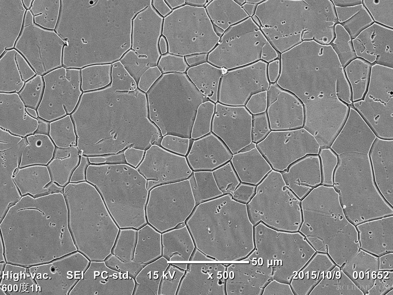

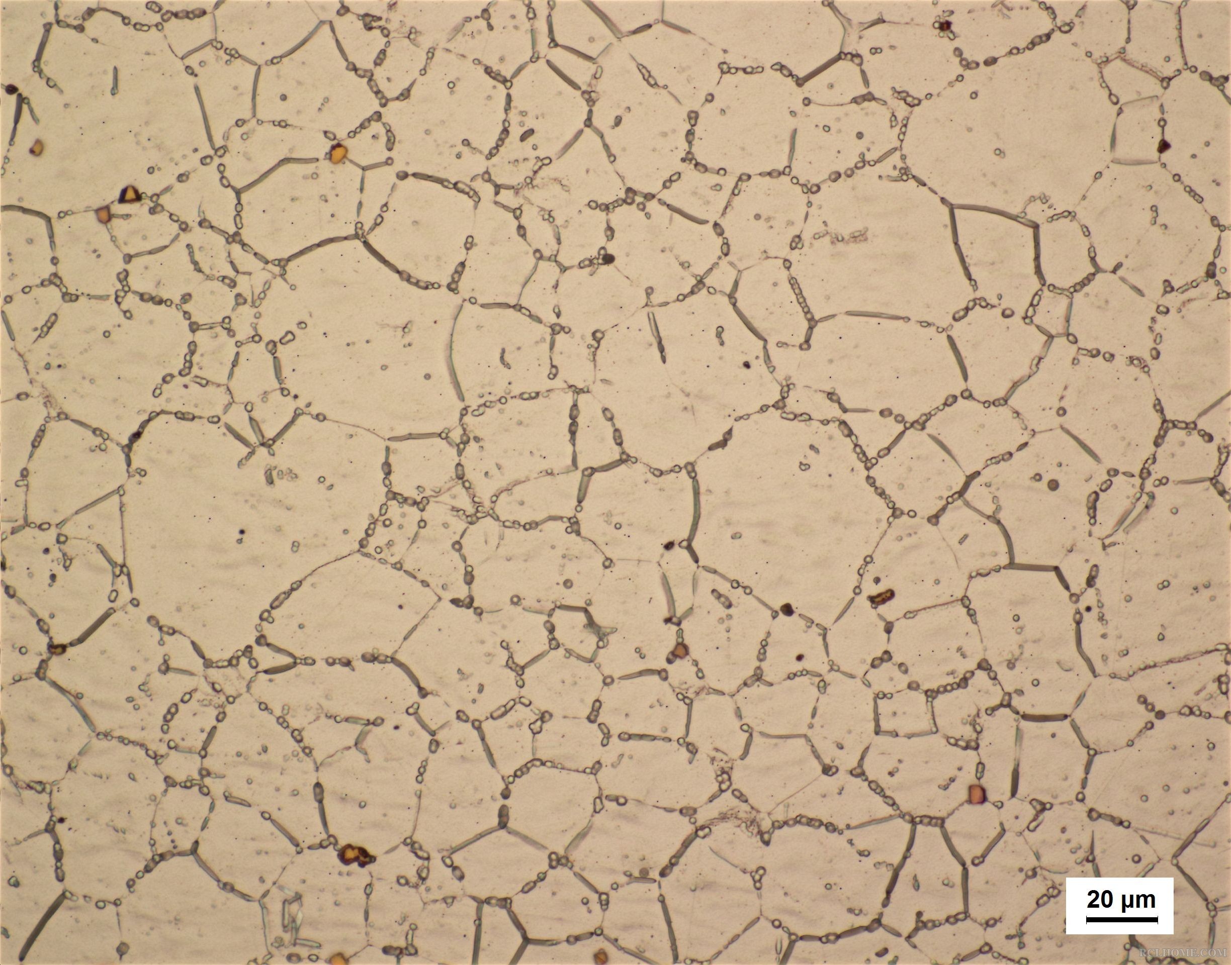

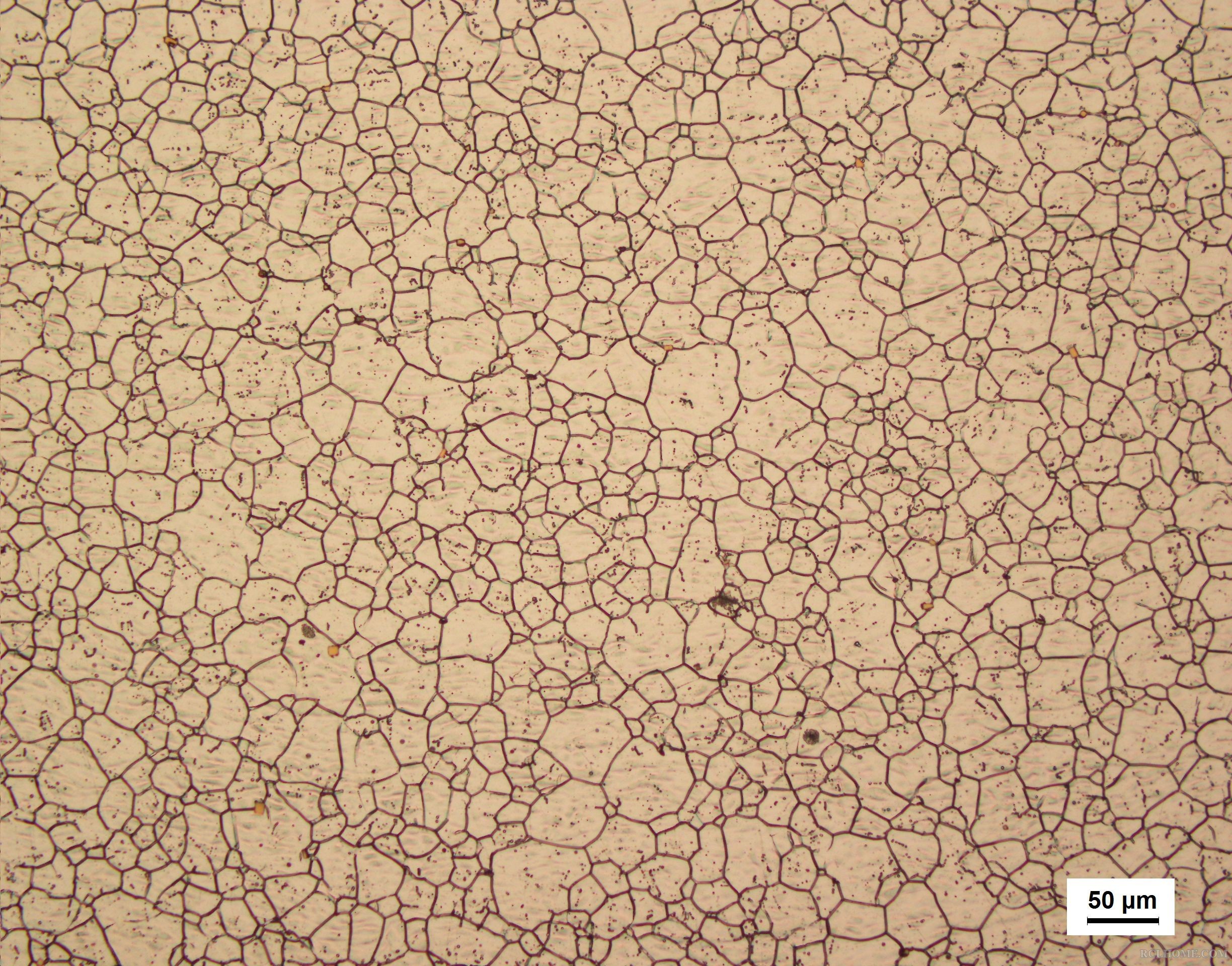

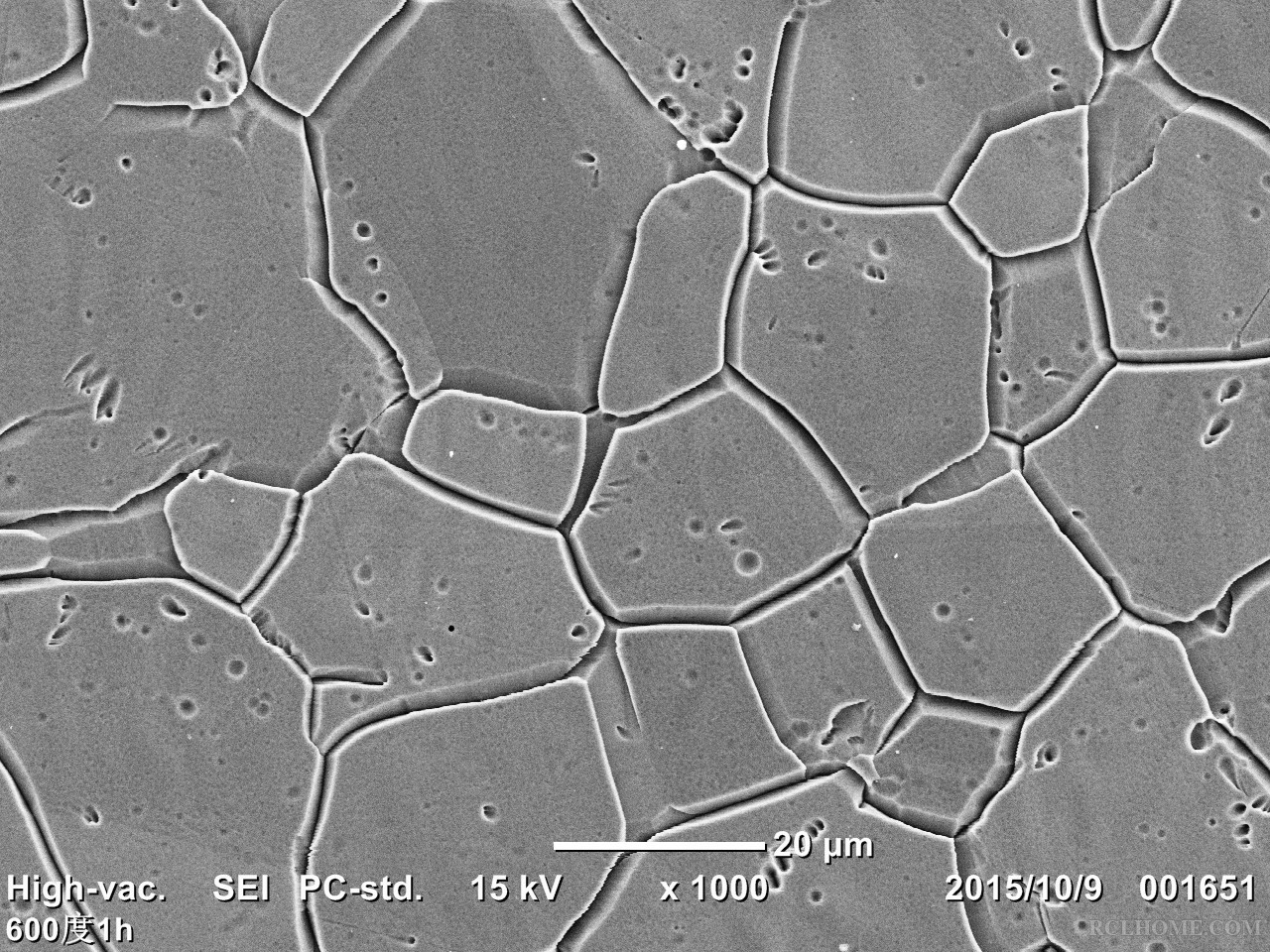

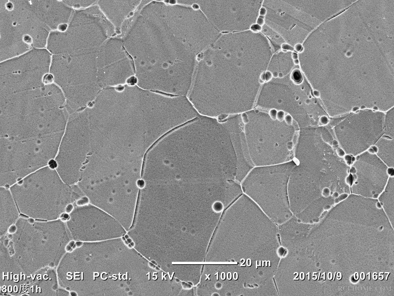

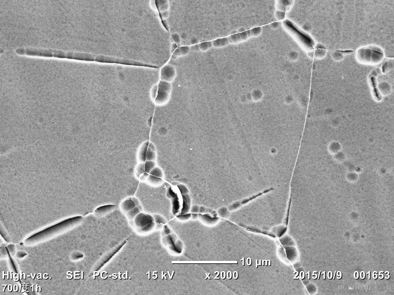

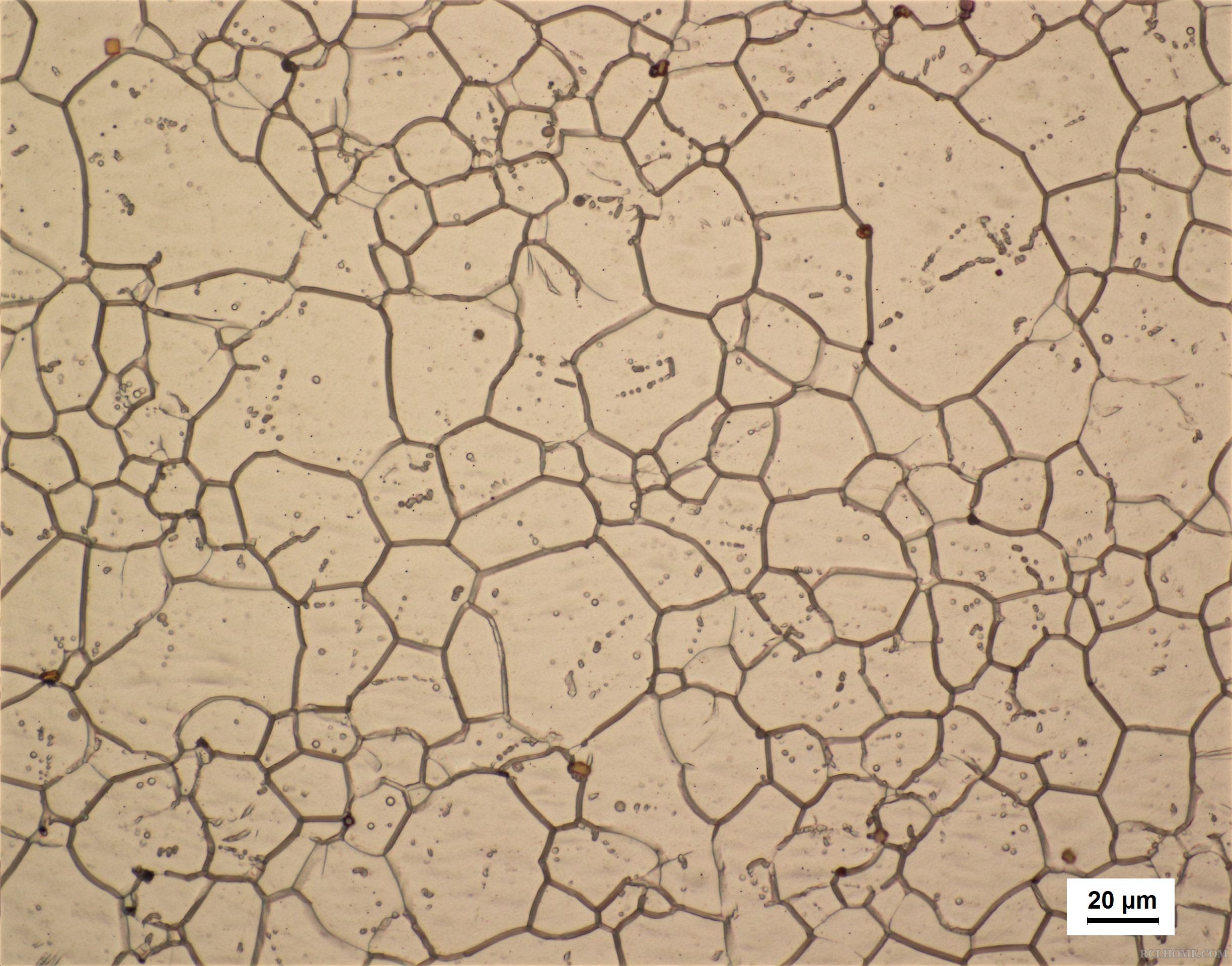

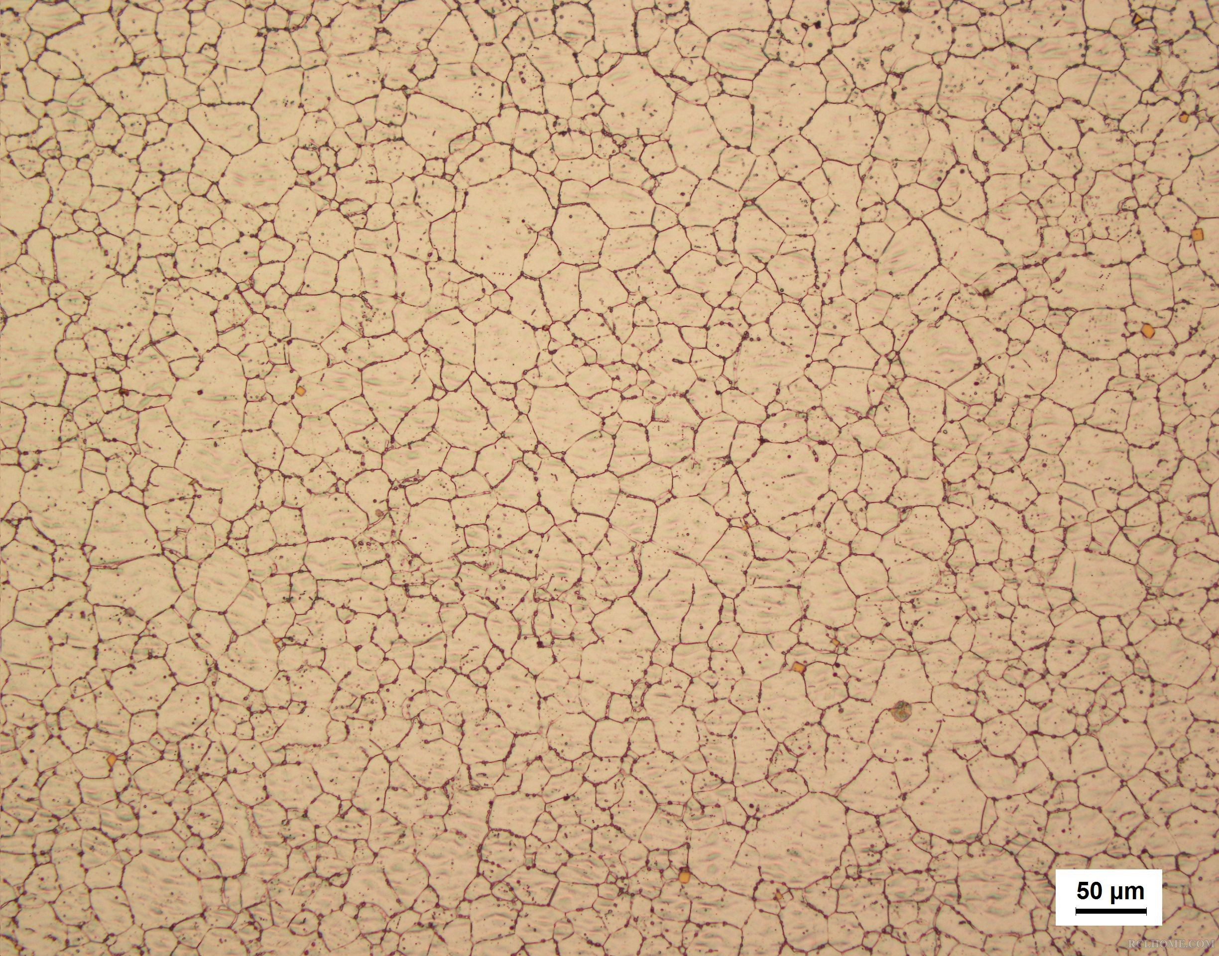

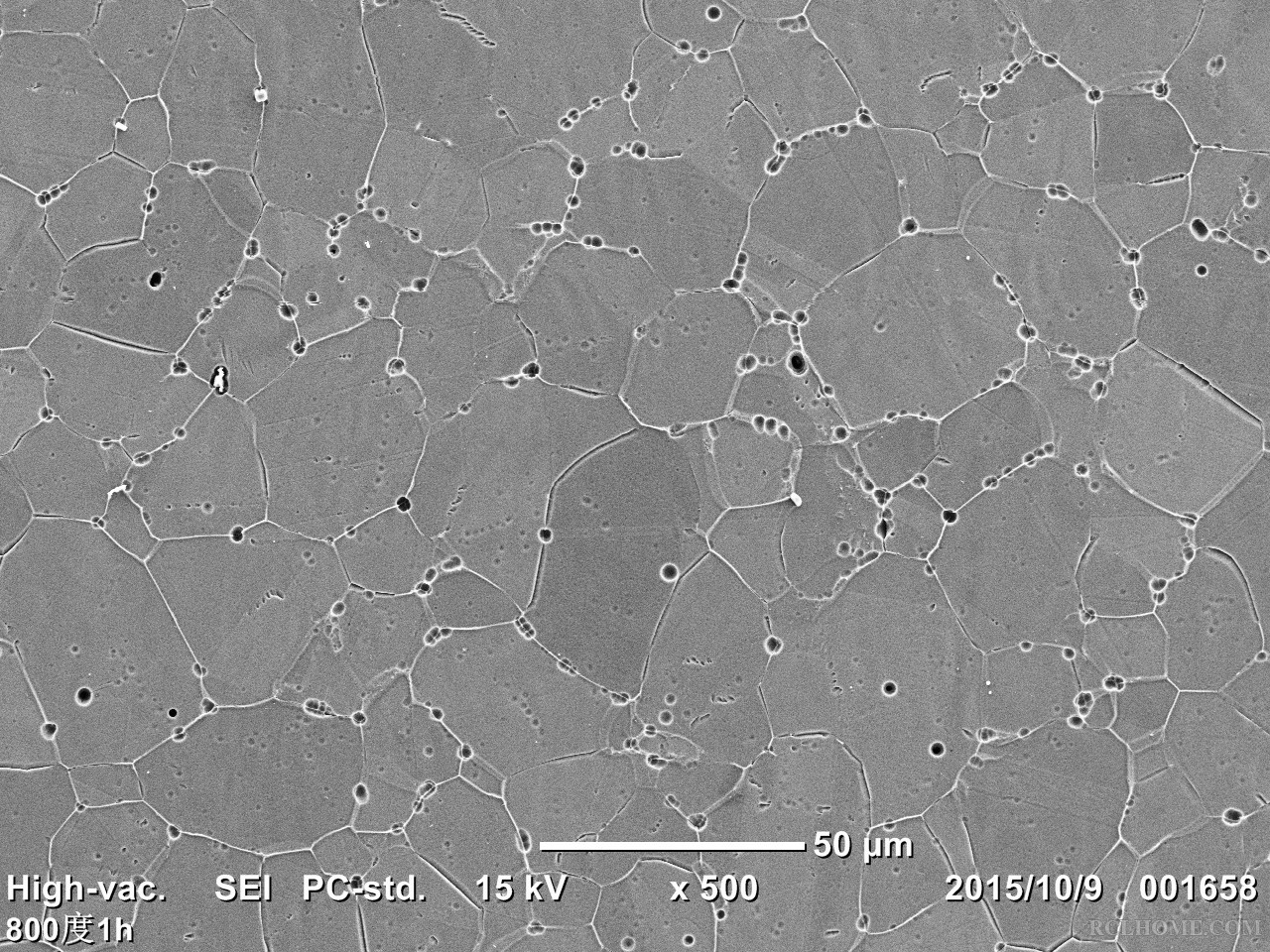

今天做了几组敏化实验,材料800.为了验证在多少度敏化后腐蚀速率最快。我分了三组,第一组600度1h;第二组700度1h;第三组800度1h。第一组:金相图片和SEM图片
200x-2.jpg 500x-2.jpg 1000x-2.jpg 20151009.001652.jpg 20151009.001651.jpg 20151009.001650.jpg

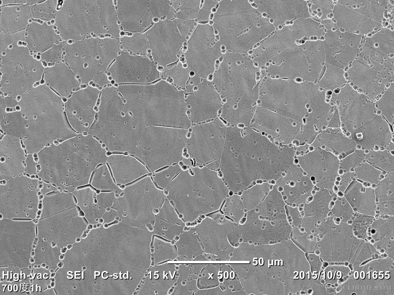

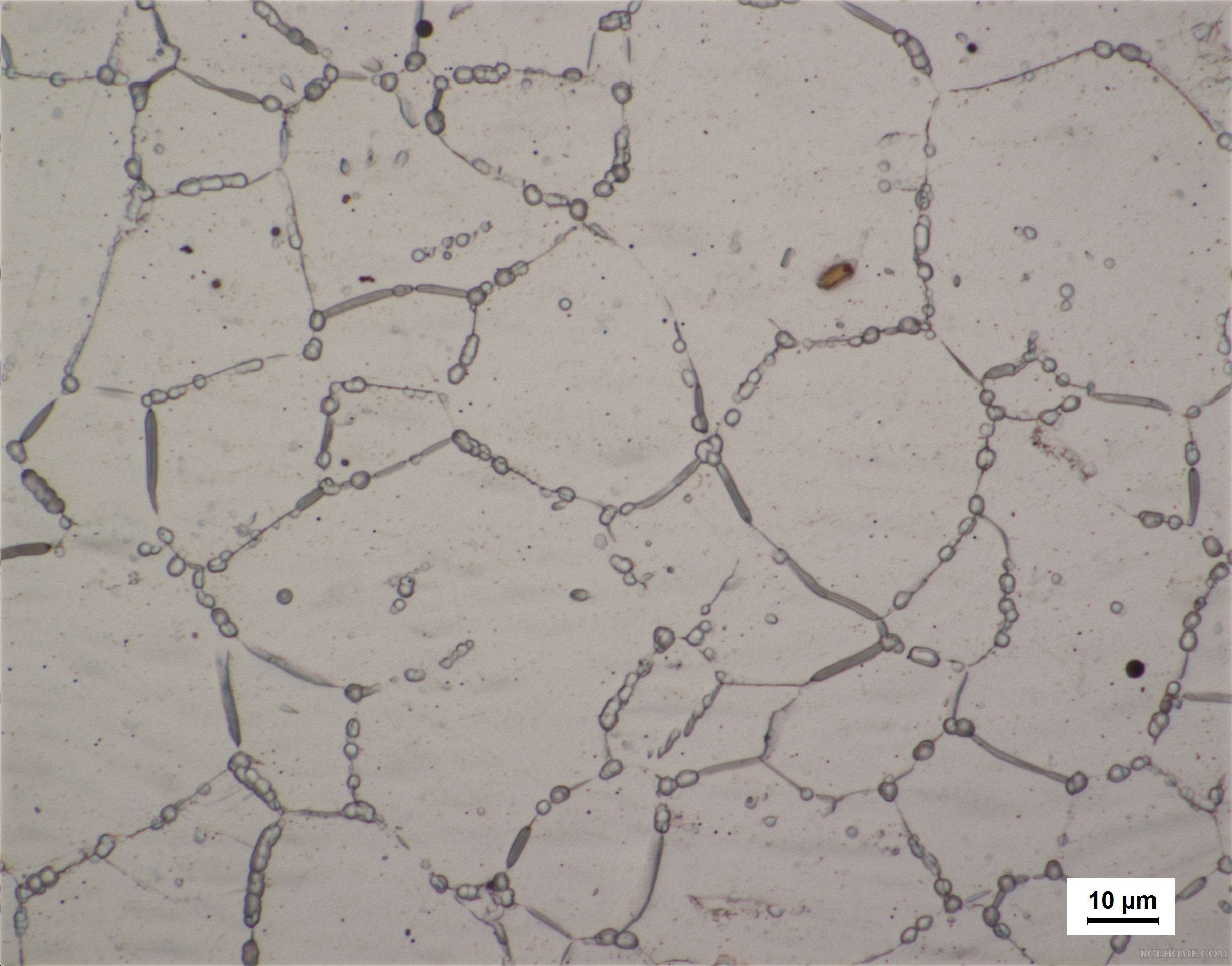

第二组:金相图片和SEM图片
200x-2~1.jpg 500x-2~1.jpg 1000x-2~1.jpg 20151009.001655.jpg 20151009.001654.jpg 20151009.001653.jpg

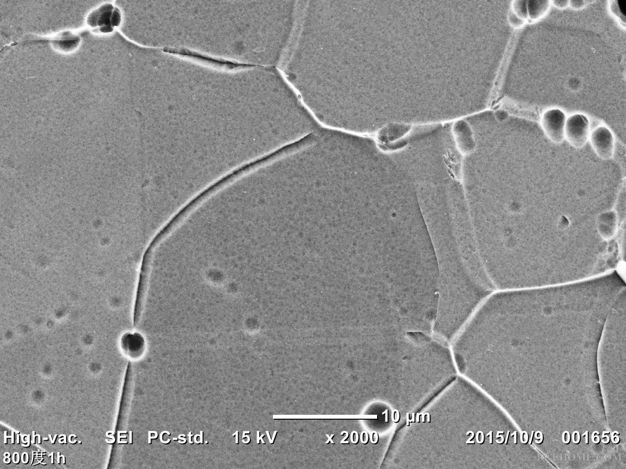

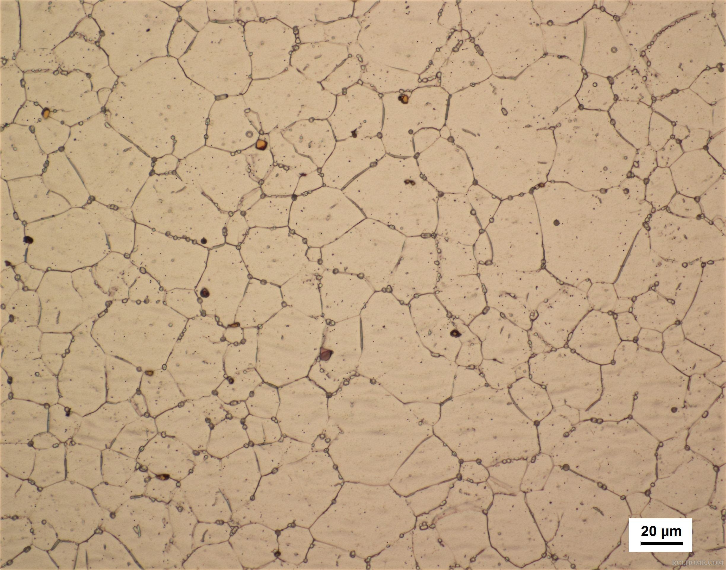

第三组:金相图片和SEM图片
200x-2~2.jpg 500x-2~2.jpg 1000x-2~2.jpg 20151009.001658.jpg 20151009.001657.jpg 20151009.001656.jpg
本来想经过三种温度敏化后谁的腐蚀速率最快,顺便做了一下金相,发现随温度升高,晶界变得反而不明显,晶界上出现很多球一样的碳化物。敏化是碳化物沿晶界析出,为什么之后的反而腐蚀晶界不明显了?然后做了SEM。对于该800材料,实际上敏化是沿晶界析出合金碳化物,但是不是均匀的析出,而是成点状集中析出,从700度和800度的对比看,晶界面变得越来越模糊,析出的球状合金碳化物逐渐长大。针对800的的材料如此,不知道304、316是否也是同样的规律。
最让我奇怪的是,晶界为什么会逐渐变得模糊,难道是球状的合金碳化物把晶界的碳吸走了,造成晶界其他地方不易腐蚀?

发表于 2015-10-13 15:54:51 | 显示全部楼层
incoloy800?咋和一般的奥氏体不锈钢不一样呢,孪晶应该很多才正常呀。。。
 楼主| 发表于 2015-10-13 16:14:03 | 显示全部楼层
无泪 发表于 2015-10-13 15:54
incoloy800?咋和一般的奥氏体不锈钢不一样呢,孪晶应该很多才正常呀。。。   ...
腐蚀方法的问题。

发表于 2015-10-13 20:02:49 | 显示全部楼层
记得规范推荐敏化温度是650℃,不锈钢析出碳化物好像是说降低耐腐蚀性,这么说耐腐蚀性跟耐晶间腐蚀性有区别,敏化温度也不是越高越好?
 楼主| 发表于 2015-10-13 20:54:25 | 显示全部楼层
街角风铃 发表于 2015-10-13 20:02
记得规范推荐敏化温度是650℃,不锈钢析出碳化物好像是说降低耐腐蚀性,这么说耐腐蚀性跟耐晶间腐蚀性有区 ...
不知道。但是我感觉800度的腐蚀会更多,我明天去打磨准备做五天的腐蚀试验,看看结果如何。

发表于 2015-10-19 09:22:16 | 显示全部楼层
清淡 发表于 2015-10-13 20:54
不知道。但是我感觉800度的腐蚀会更多,我明天去打磨准备做五天的腐蚀试验,看看结果如何。 ...
试验出来了吗?G28A应该就是780~830℃左右腐蚀率最大

发表于 2015-10-19 09:47:21 | 显示全部楼层
标准检验是650℃,自己做试验就要多考虑几种热处理温度,如果有热加工工序就容易选温度。根据我们以前做的试验,对于超低碳不锈钢304L等,即使在700~900℃几个小时内热处理,262E法都没有问题。对于合金含量尤其是Mo含量高的不锈钢,如6XN,625等,G28A试验,一旦经过600℃以上热处理腐蚀率都有很大影响,在780℃~830℃会是腐蚀率的一个峰值。对于825、Alloy20,G28A试验是最稳定的,在700~900℃短时间内热处理腐蚀率略有变化,其他温度腐蚀率基本不变。

 楼主| 发表于 2015-10-19 11:28:55 | 显示全部楼层
明天出来。
 楼主| 发表于 2015-10-20 17:02:41 | 显示全部楼层
试验结果出来了,和你说的差不多。
 楼主| 发表于 2015-10-20 17:04:21 | 显示全部楼层
出来了样品细分        总表面积                初始重量                最终重量                质量损失                腐蚀时间                密度                腐蚀速率
Subdivision        Surface area                Original weight                Final weight                Weight decrease                Corrosion time                density                Corrosion rate
         S (cm2)                 Wo (g)                 Wf (g)                Mass loss  (g)                T (hour)                D (g/cm3)                R (mm/month)        R (inch/month)
980度固溶        19.822                8.1886                8.1562                0.0324                120.0                8.03                0.0124        0.00049
未处理样        19.935                8.3384                8.3068                0.0316                120.0                8.03                0.0120        0.00047
600度1h敏化        19.413                8.1280                8.0549                0.0731                120.0                8.03                0.0285        0.00112
700度1h敏化        19.260                8.0304                7.9845                0.0459                120.0                8.03                0.0181        0.00071
800度1h敏化        19.414                8.1256                8.0939                0.0317                120.0                8.03                0.0124        0.00049
36
发表于 2015-10-21 13:32:20 | 显示全部楼层
Subdivision        Surfa ...
腐蚀率都还可以嘛,基本上变化不大,incoloy800这种材料还没接触过,我们做其他类似NO6625、6XN,G28A试验,腐蚀率好的和差的有几十倍的差距。
 楼主| 发表于 2015-10-21 14:03:54 | 显示全部楼层
无泪 发表于 2015-10-21 13:32
腐蚀率都还可以嘛,基本上变化不大,incoloy800这种材料还没接触过,我们做其他类似NO6625、6XN,G28A试 ...
是的,远远低于要求值。
 楼主| 发表于 2015-10-21 14:05:00 | 显示全部楼层
这材料基本上要被淘汰了,以后的基本上都使用690.
