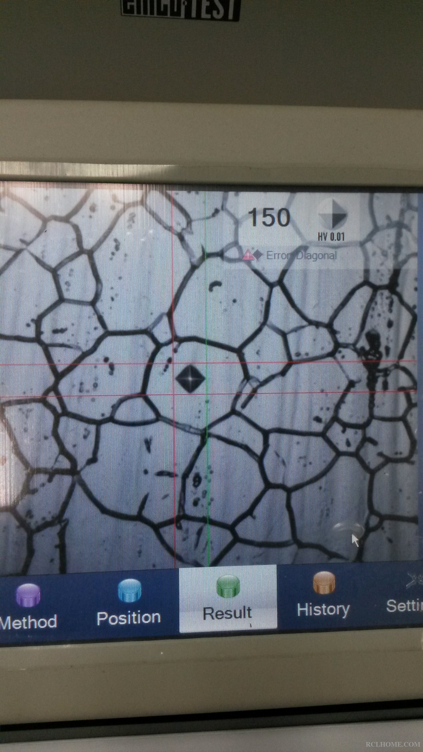

最近实验,突然想用10g力在不同大小晶粒内打硬度,看看不同大小晶粒硬度差别,但是我这个想法完全错误的,大家知道为什么吗?

发表于 2015-10-13 23:28:04 | 显示全部楼层
显微硬度测试要点:
1、用机械方法制备的金相磨面,由于抛光时表层微量的变形,引起加工硬化,或者磨面表层由于形成氧化膜,因此所测得的显微硬度值高。试样采用电解抛光,经适度浸蚀后立即测定显微硬度。
2、规定压痕位置距晶界至少一个压痕对角线长度,晶粒厚度至少10倍于压痕深度。在选择测量对象时应取较大截面的晶粒,因为较小截面的晶粒其厚度有可能是较薄。
3、为保证测量的准确度,试验负荷在原则上应尽可能大,且压痕大小必须与晶粒大小成一定比例。
4、当荷重小时,压痕很小,而压痕因弹性回复而收缩的比例就比较大,根据回复后压痕尺寸求得的显微硬度值则比较高。
5、宏观维氏硬度应用的公式是建立在“硬度与负荷无关”的几何相似定律基础之上的,其在10~100Kg载荷下试验得到证实。然而在小负荷下的试验几何相似定律不再适用。
6、测试时要求有严格的防振措施
tianmu + 10

草原的风 发表于 2015-10-13 23:28
显微硬度测试要点:
1、用机械方法制备的金相磨面,由于抛光时表层微量的变形,引起加工硬化,或者磨面表层 ...
王老师没发现我检测目的吗?我说是想对比一下不同大小的晶粒是否有硬度差异,但是你觉得我这样能对比出来吗?
 楼主| 发表于 2015-10-14 09:55:26 | 显示全部楼层
我根本没法判断那个是大晶粒,那个是小晶粒,你知道为什么吗?

发表于 2015-10-14 10:53:05 | 显示全部楼层
记得你那一次说过,平面金相要想着立体看(不知记的对不对),这恐怕就是你分不出那个是大那个是小的原因。

发表于 2015-10-14 11:12:05 | 显示全部楼层
从立体角度看,把晶粒想象成一个球体,显微镜看到的只是一个截面,这个截面未必是经过球体几何中心的,所以你看到的小晶粒可能是切面小,未必实际小。
不过,你的材料并没有严重混晶现象,如果有严重混晶出现,大晶粒会比小晶粒大十几倍,甚至几十倍,还是能够打晶内硬度来进行对比的。

 楼主| 发表于 2015-10-14 12:04:25 | 显示全部楼层
秦时明月 发表于 2015-10-14 10:53
记得你那一次说过,平面金相要想着立体看(不知记的对不对),这恐怕就是你分不出那个是大那个是小的原因 ...
对的,就是这个原因。所以做什么都要考虑全面。

发表于 2015-10-15 00:06:21 | 显示全部楼层
清淡 发表于 2015-10-14 09:54
王老师没发现我检测目的吗?我说是想对比一下不同大小的晶粒是否有硬度差异,但是你觉得我这样能对比出来 ...
理论上应该能够对比出来的,因为不同的晶粒具有不同的位向,因而具有各向异性,也就是说不同的晶粒应该具有不同的硬度,所以你说理论上的错误我不认为是错的。
上面罗列了6条,其实总的意思是由于各种干扰,对比是没有结果的。也就是说数据的离散度太大,数据不具有可比性。
发表于 2015-10-15 00:19:22 | 显示全部楼层
习惯上把金相磨片表面显示的大截面称为大晶粒,小截面称为小晶粒

发表于 2015-10-17 09:27:02 | 显示全部楼层
楼主这个命题有严重的误导。晶粒实际大小有差异,但受检面看到的是实际大小吗?恐怕不一定吧。这与切割试样位置有关。
