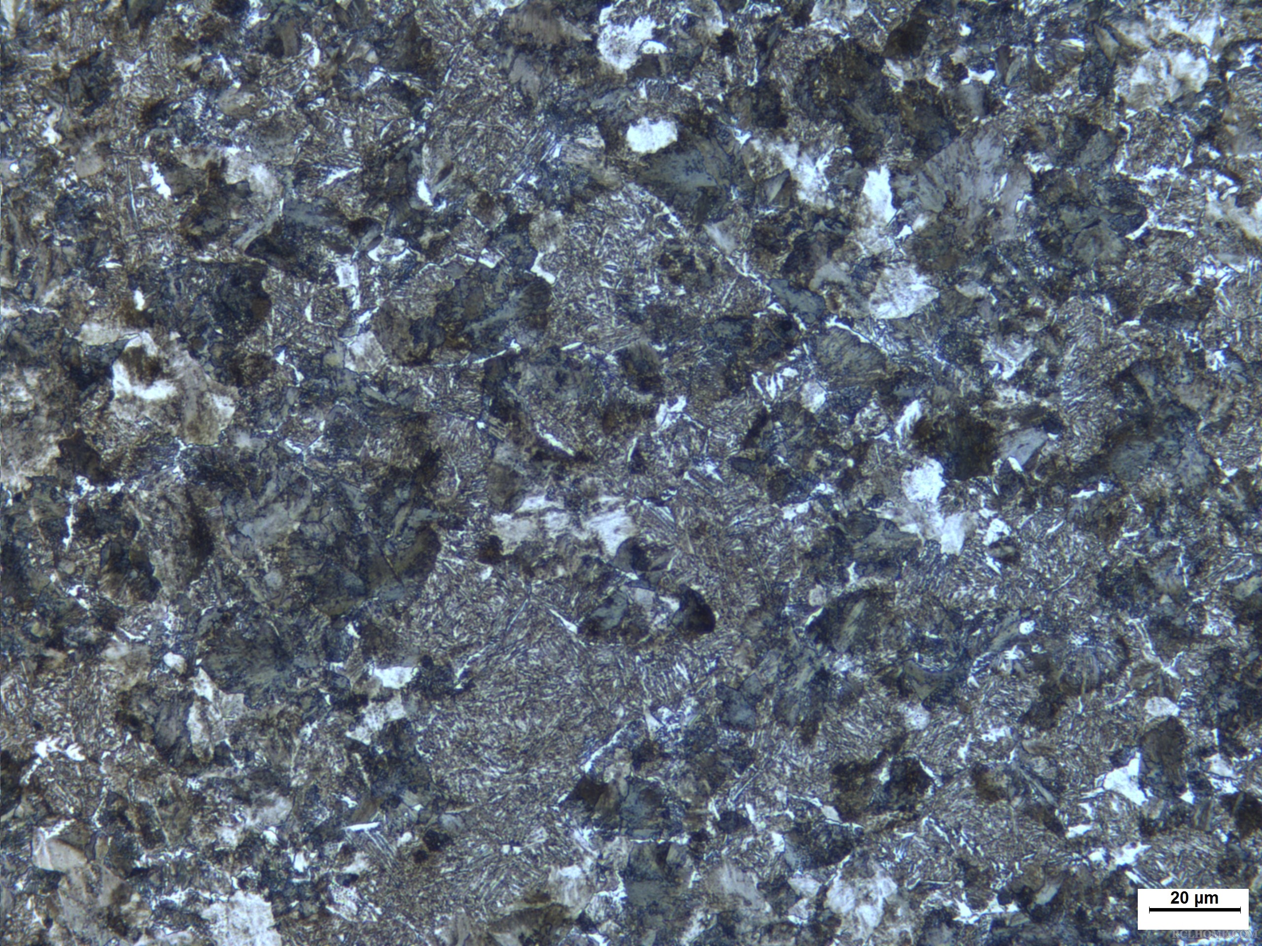

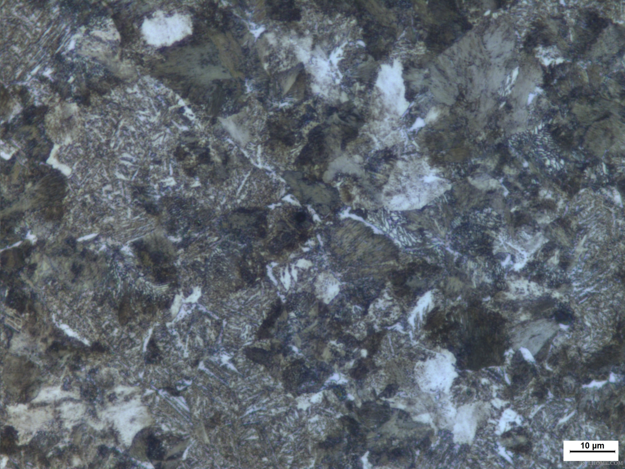

哪位大婶帮我分析一下形成该组织的原因(稳定杆,60Si2MnA,中温回火,金相组织回火屈氏体+珠光体,感觉好奇怪)?谢谢
500x
500x
1000x
1000x

现在又在试制60Si2Mn啊?这不是原材料吧?是公司的中频加热淬火+中温回火吗?
发表于 2015-10-16 15:53:24 | 显示全部楼层
以前检测55Cr3原材料遇到过这样的情况,热轧后冷却过快造成的。60Si2Mn淬透性比不上55Cr3,要想形成这样的组织需要更快的冷却速度,不知道具体工艺究竟是怎样的?

 楼主| 发表于 2015-10-16 19:13:32 | 显示全部楼层
清淡 发表于 2015-10-16 15:53
以前检测55Cr3原材料遇到过这样的情况,热轧后冷却过快造成的。60Si2Mn淬透性比不上55Cr3,要想形成这样的 ...
是啊。是试制材料,样品做疲劳试验的时候断了,具体热处理工艺不清楚。硬度只有36HRC不到,有些点的硬度只有30,最大测的36HRC。
发表于 2015-10-16 19:33:17 | 显示全部楼层
zeng_simon 发表于 2015-10-16 19:13
是啊。是试制材料,样品做疲劳试验的时候断了,具体热处理工艺不清楚。硬度只有36HRC不到,有些点的硬度 ...
感觉像是原材料直接做的一样,你要问一下工艺的,看他们是不是中频淬火过。

发表于 2015-10-16 22:29:04 | 显示全部楼层
不像淬过火的。

黑色團狀物是 fine Pearlite. 所以韌性差. 疲勞破斷面是 脆性+延性 的 mixed mode.

吴老师我记得你以前分析过一根SUP9的稳定杆断样,对于这些弹簧类产品,这样的组织肯定是不行了啊。

吴老师我记得你以前分析过一根SUP9的稳定杆断样,对于这些弹簧类产品,这样的组织肯定是不行了啊。 ...
Tempered M 最好>95% 裂面前進才會緩慢.
表皮要shot peened, 才不易起微裂.(microcrack initiation)
