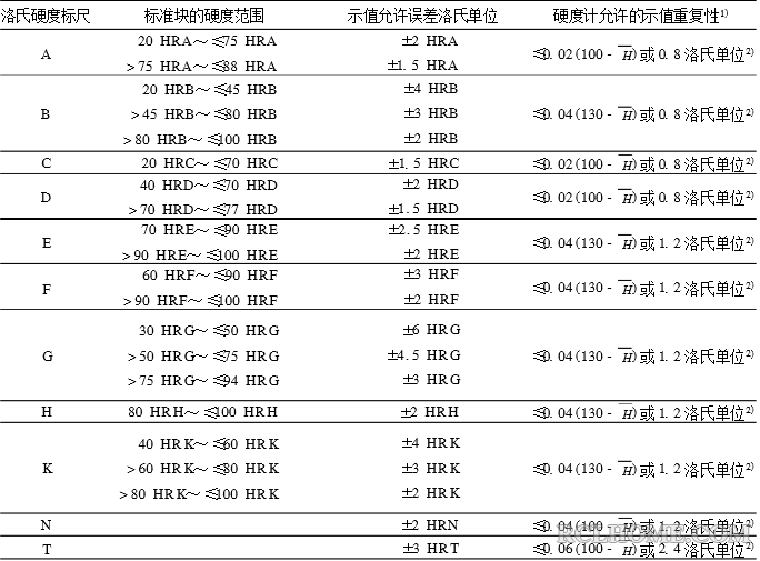

数显与常用的洛氏硬度计检测误差格式多少?有什么标准或资料说明?》

GB/T 230.1-2004

我厂供应的产品53-58HRC,厂家检测59-59.5,合格吗?看标准,合格?可判定不合格!

维氏的精度比洛氏高。像轴承类的要求批量硬度小于1HRC,单件硬度小于1HRC。拿±1.5的设备打不合适

这个厂家是一家美资企业,应该误差很小吧!这个数显洛氏一手动的这种洛氏硬度偏差精度在多少?

精度就不知道了。但不同硬度计算方式再转换过程中造成的偏差是绝对存在

單位轉換一定會產生誤差,建議要減少轉換誤差就要去使用正確的機器,如:HRC就用洛氏硬度機.HV就用微小硬度機....等等.在於精度的控制,在出廠的機器當中,工廠都需要控制每台機器的精度範圍,以防誤差變大.
