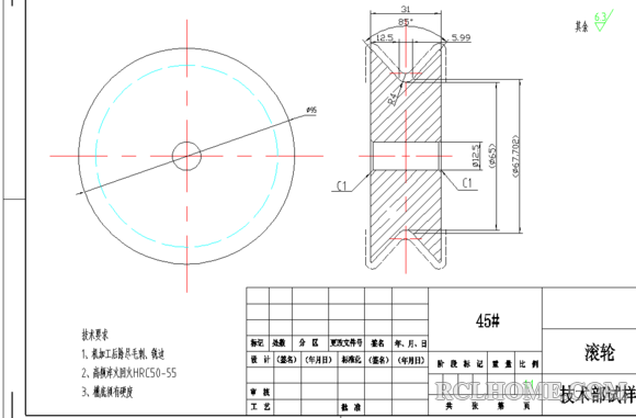

槽底要淬硬

什么滚轮?用这个材料?
发表于 2015-10-23 08:00:34 | 显示全部楼层
先要考虑设计对不对,而不是盲从。
不能别人(设计师)挖个坑,热处理的人立即就往里跳。
发表于 2015-10-23 08:04:37 来自手机 | 显示全部楼层
那个槽底是很难搞的,但实际使用中不一定有必要。
 楼主| 发表于 2015-10-23 08:15:01 | 显示全部楼层
所以因为 发表于 2015-10-22 08:23
什么滚轮?用这个材料?
我看就是一各皮带轮而已
 楼主| 发表于 2015-10-23 08:16:18 | 显示全部楼层
          我看那就是一个普通的皮带(三角带)轮,一般都是灰铁铸件做的
发表于 2015-10-23 08:28:30 | 显示全部楼层
孤鸿踏雪 发表于 2015-10-23 08:15
我看就是一各皮带轮而已
普通热处理就可以了。
 楼主| 发表于 2015-10-23 10:39:00 | 显示全部楼层
所以因为 发表于 2015-10-23 08:28
普通热处理就可以了。
如果真实皮带轮,那也就是时效处理哈
不对呀龟版,绳轮槽低是必须要火的,而且也很好做呀
