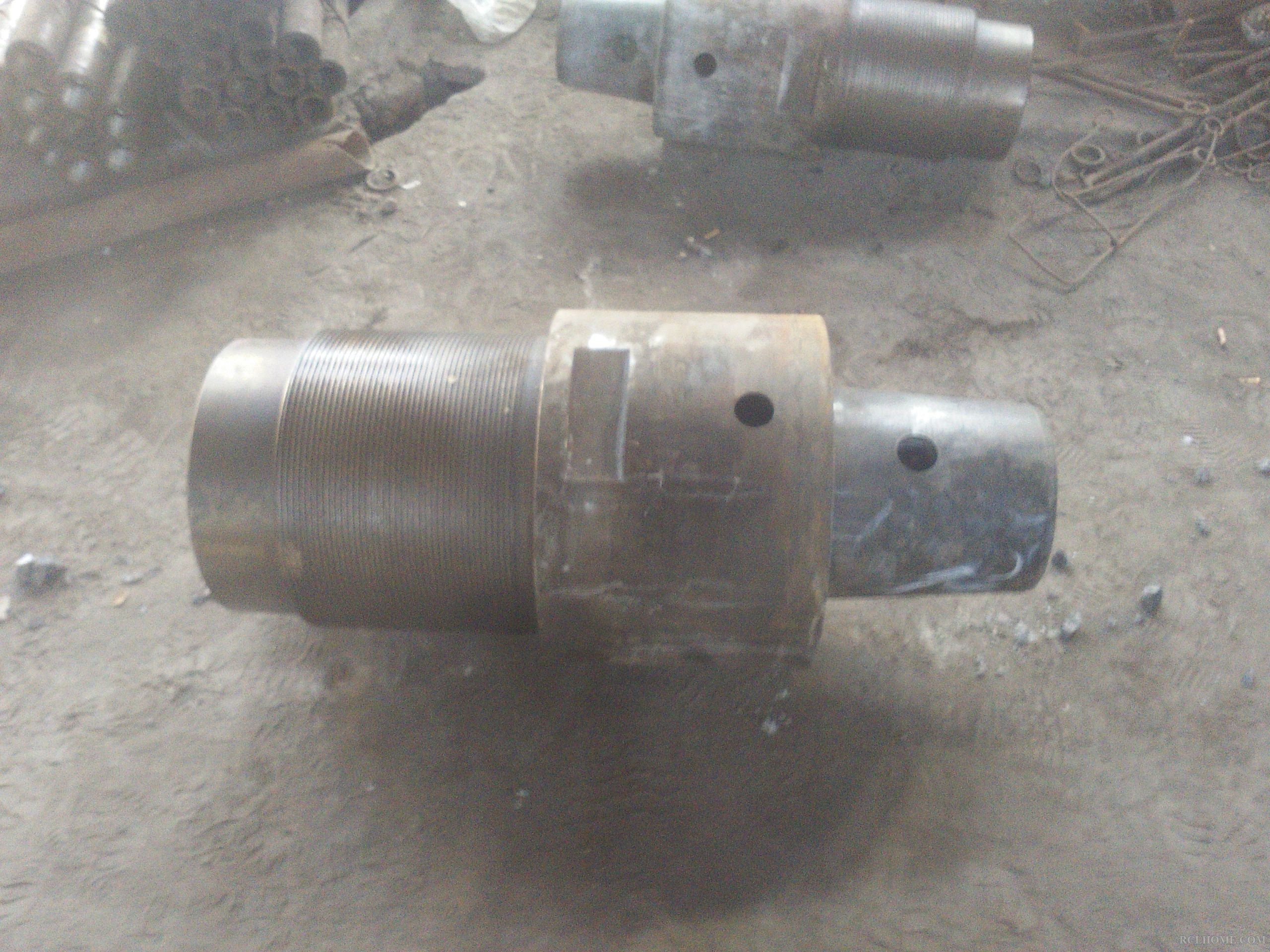

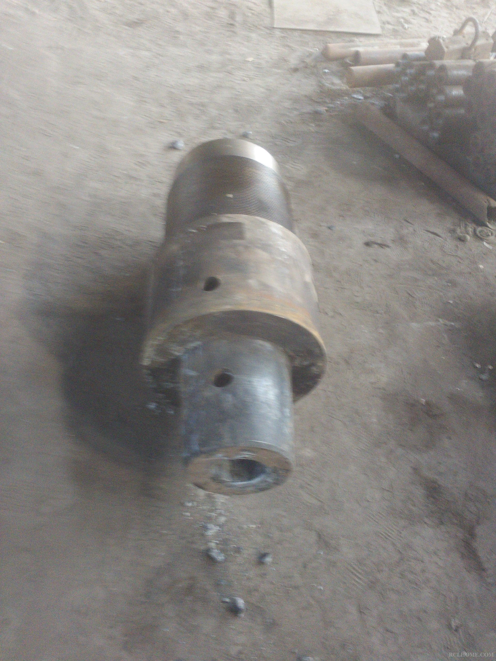

我单位处理如下工件
材质:42crmo
要求:细端和垂直面hrc50-55
本来高频,为节约成本,盐炉加热,我处理完是hrc35左右,垂直面才hrc28左右,请问咋处理达到要求。全部油淬,硬度不行,又做了一个环形圈喷水,也达不到硬度;

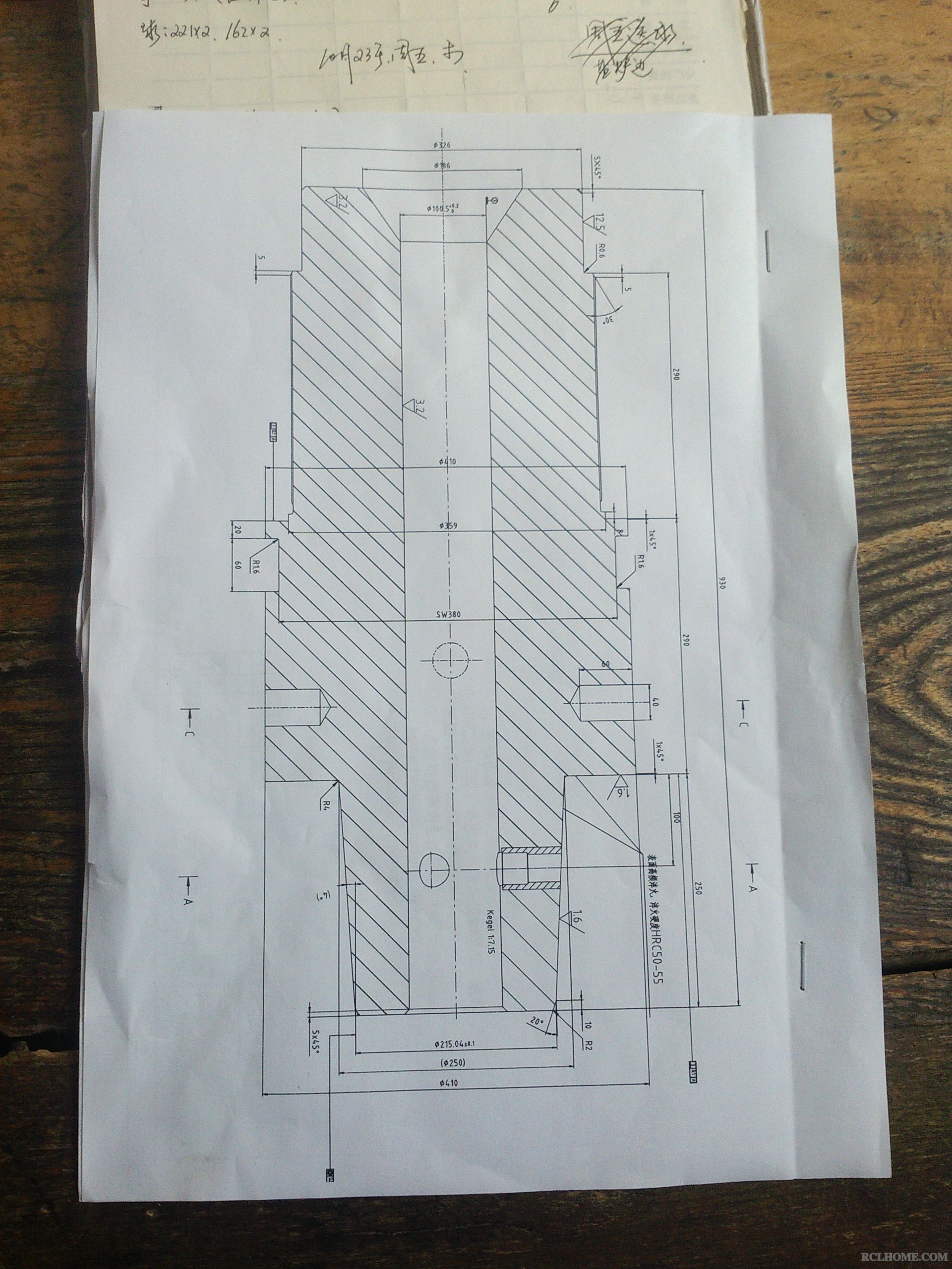

 楼主| 发表于 2015-10-30 22:27:46 | 显示全部楼层
硬度只有最前端锥形和与其接触的横面有要求,整体淬火不太行。我开始870度加热到锥面以上5厘米,保温一小时,入油。第二次820度用环形圈喷水,也不行。

 楼主| 发表于 2015-10-30 22:36:11 | 显示全部楼层
硬度要求图纸上有

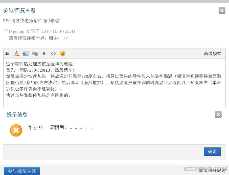

发表于 2015-10-31 02:38:59 | 显示全部楼层
lxguang 发表于 2015-10-30 22:41
望老师说详细一点。谢谢。
真巧,回复的时候遇到网站维护,因此将来回复的内容截图保存,等网站恢复后再回复。以下是回复内容截图: image.jpg
补充:如果这零件的预先热处理是调质,那么在最终热处理时做盐浴炉整体加热,就完全错了。因为最终热处理时的整体加热、充分保温会将调质给抵消掉。另外,从零件图纸上看,估计盐浴炉快速加热(预热后放入980度盐浴中),估计2分钟时间就够了(零件表面奥氏体化),这样可以避免零件基体的调质效果被抵消掉)同时又模拟出感应加热的效果来。
当然对于那些已经在盐浴炉中做过整体加热的零件来说(870度,保温1小时),估计调质就白做了。
