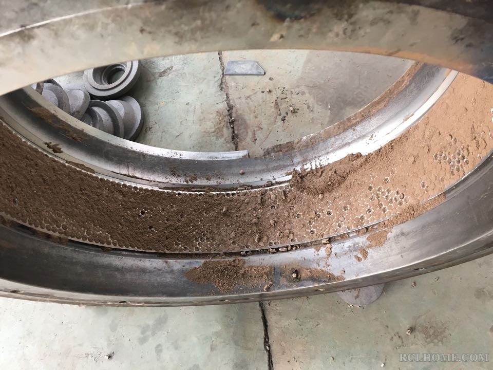

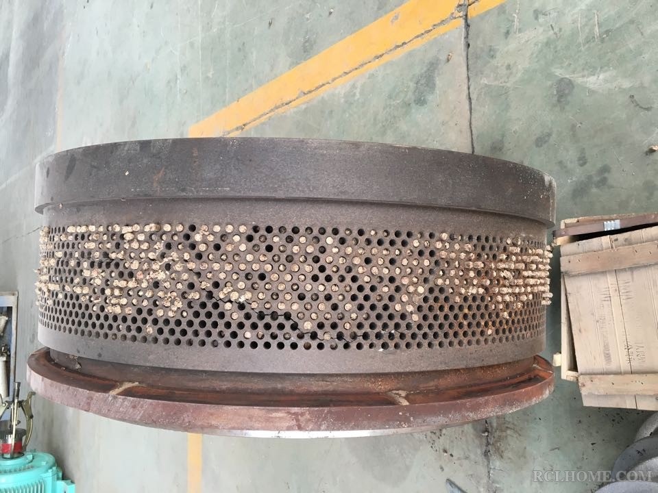

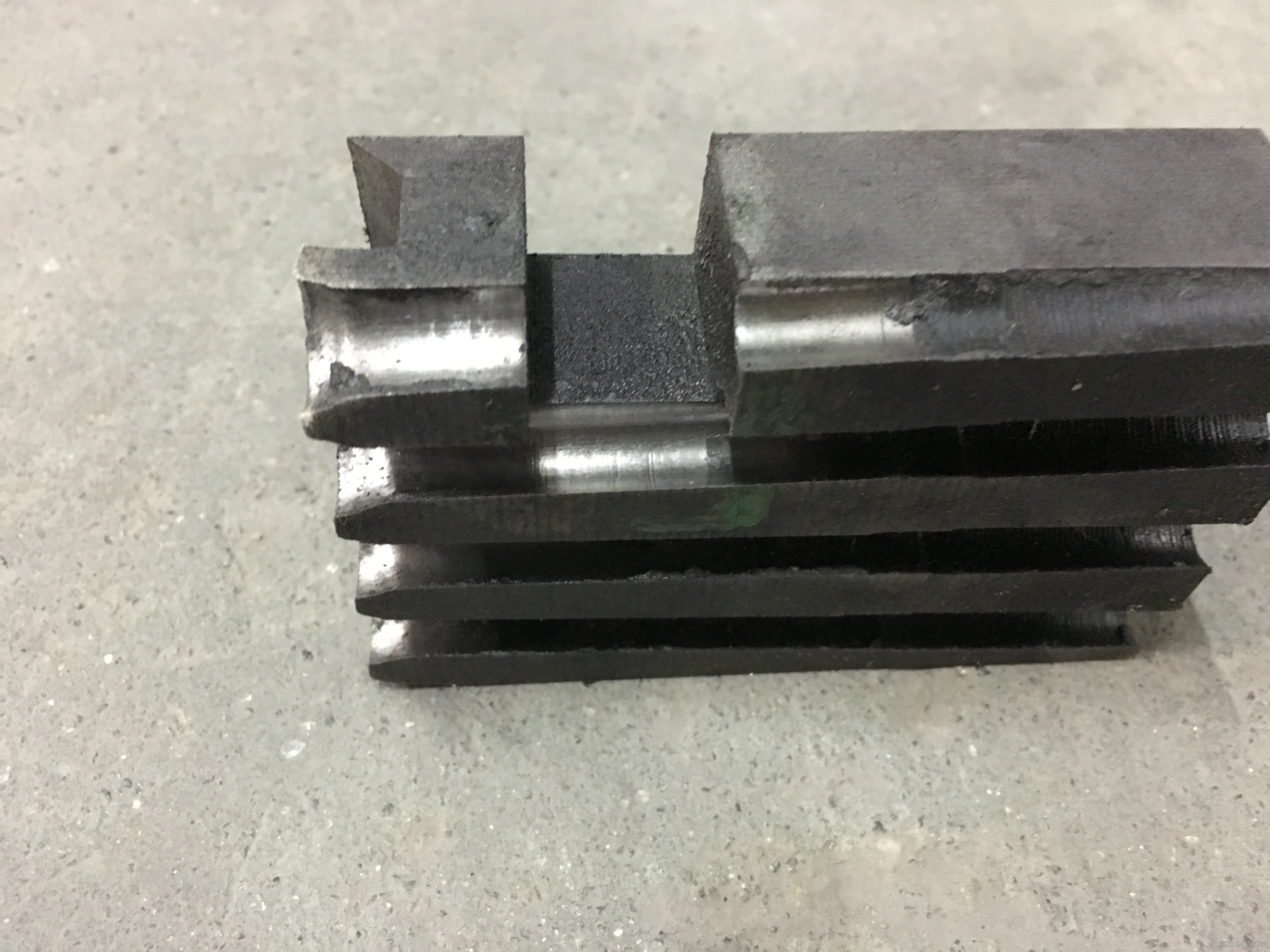

应一位新朋友之托,发这个帖子,讨论一下这个模具开裂的原因。
 楼主| 发表于 2015-10-30 12:33:53 | 显示全部楼层
这个模具用来把木屑挤成颗粒,材料选的是20CrMnTi, 渗碳淬火处理,表面硬度59HRC,渗层1毫米,用了200小时不到出现开裂,如图所示。

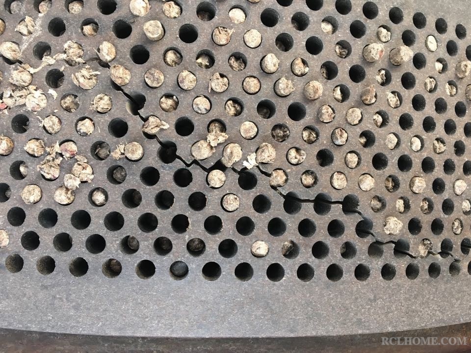

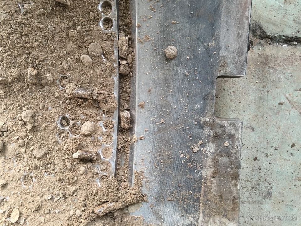

发表于 2015-10-30 12:45:05 | 显示全部楼层
图二槽底可能是裂源

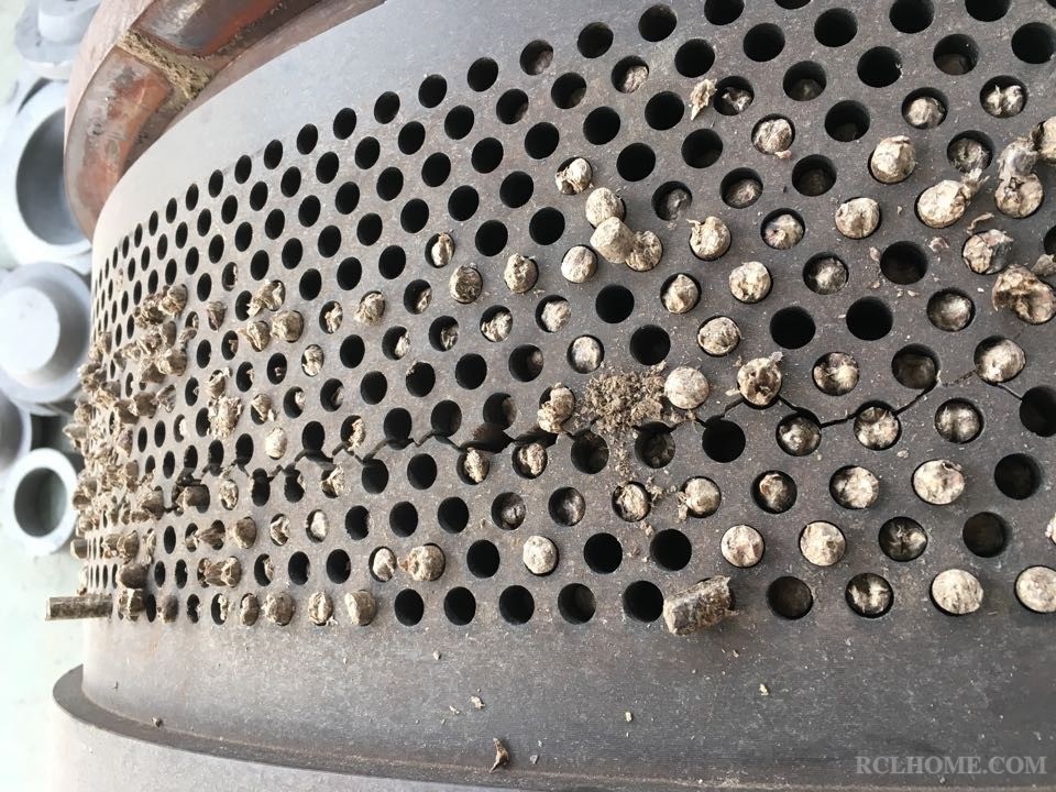

 楼主| 发表于 2015-10-30 12:54:48 | 显示全部楼层
腊月寒沫 发表于 2015-10-30 12:45
图二槽底可能是裂源

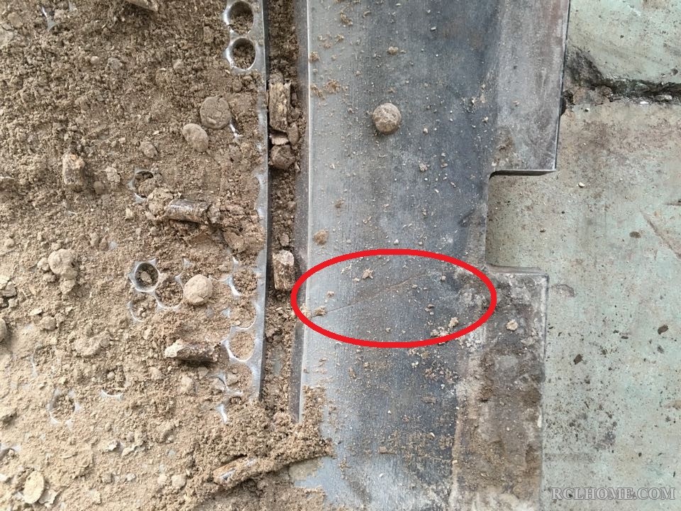

图2是内径处啊,看不到开裂啊,
我认为是外径上开裂的,下图标的地方可能是裂源。

发表于 2015-10-30 14:54:19 | 显示全部楼层
图二槽底可能是裂源
这只是一处

从工作原理来看,8毫米直径的挤压孔内壁是承载最大的,木屑从模具内壁进入孔内,在8毫米内孔里受挤压形成颗粒,在外径处木屑被排出。
建议检测8毫米内孔孔壁的硬化层深度、表面硬度和金相组织,并且分孔口、中段、孔尾三个部位检测。

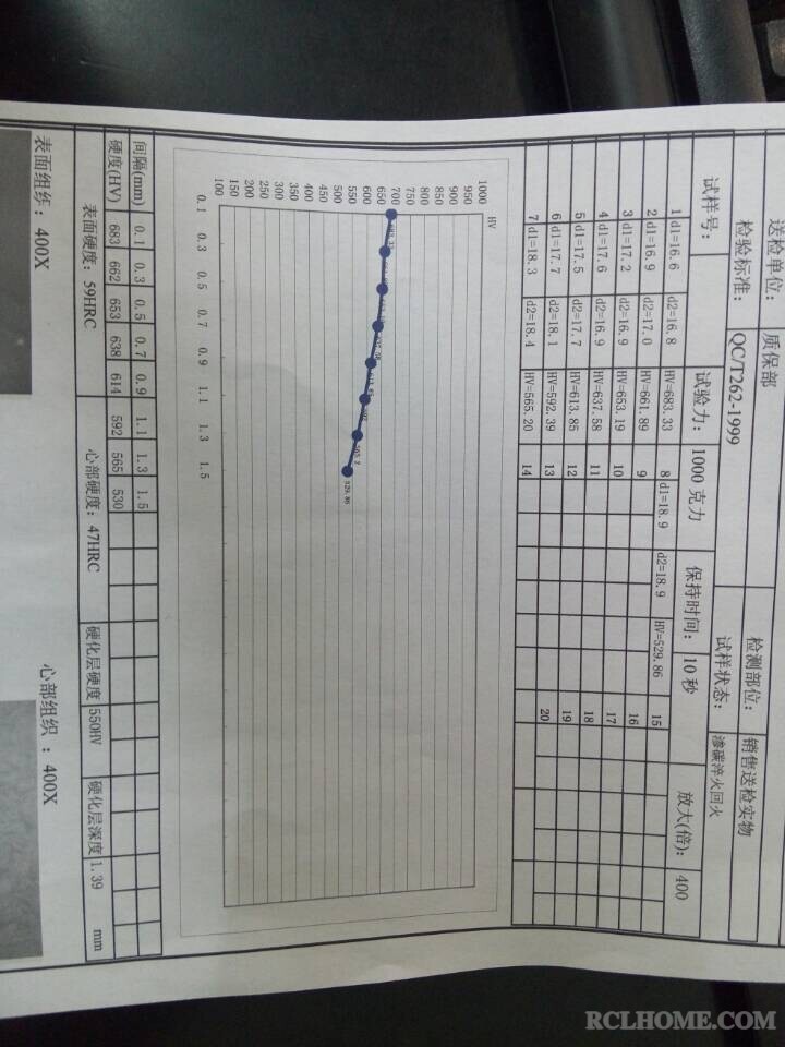

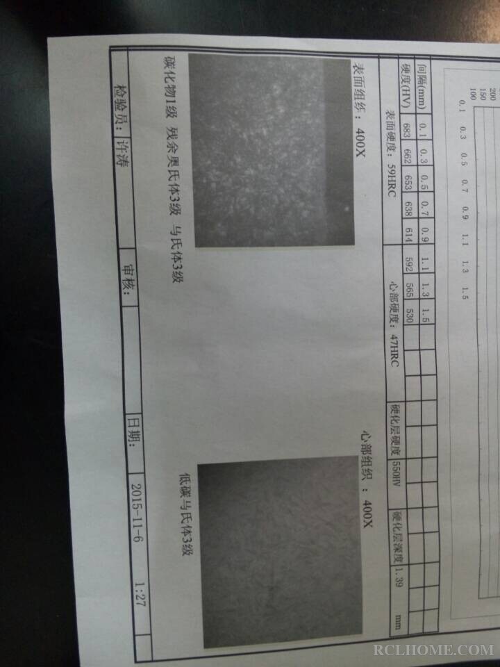

发表于 2015-11-6 16:05:50 | 显示全部楼层
这是做的报告,请大神看看
53
53

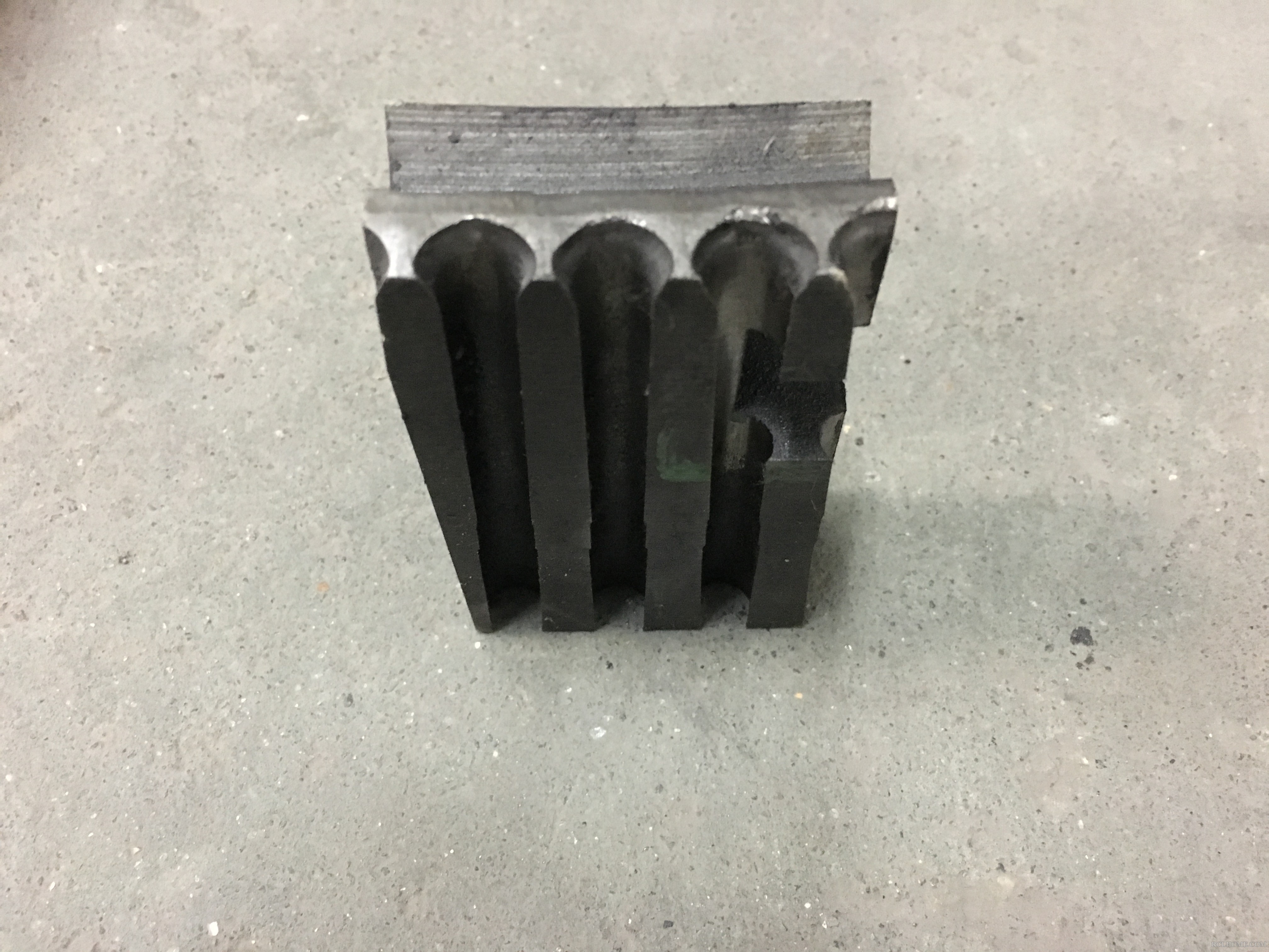

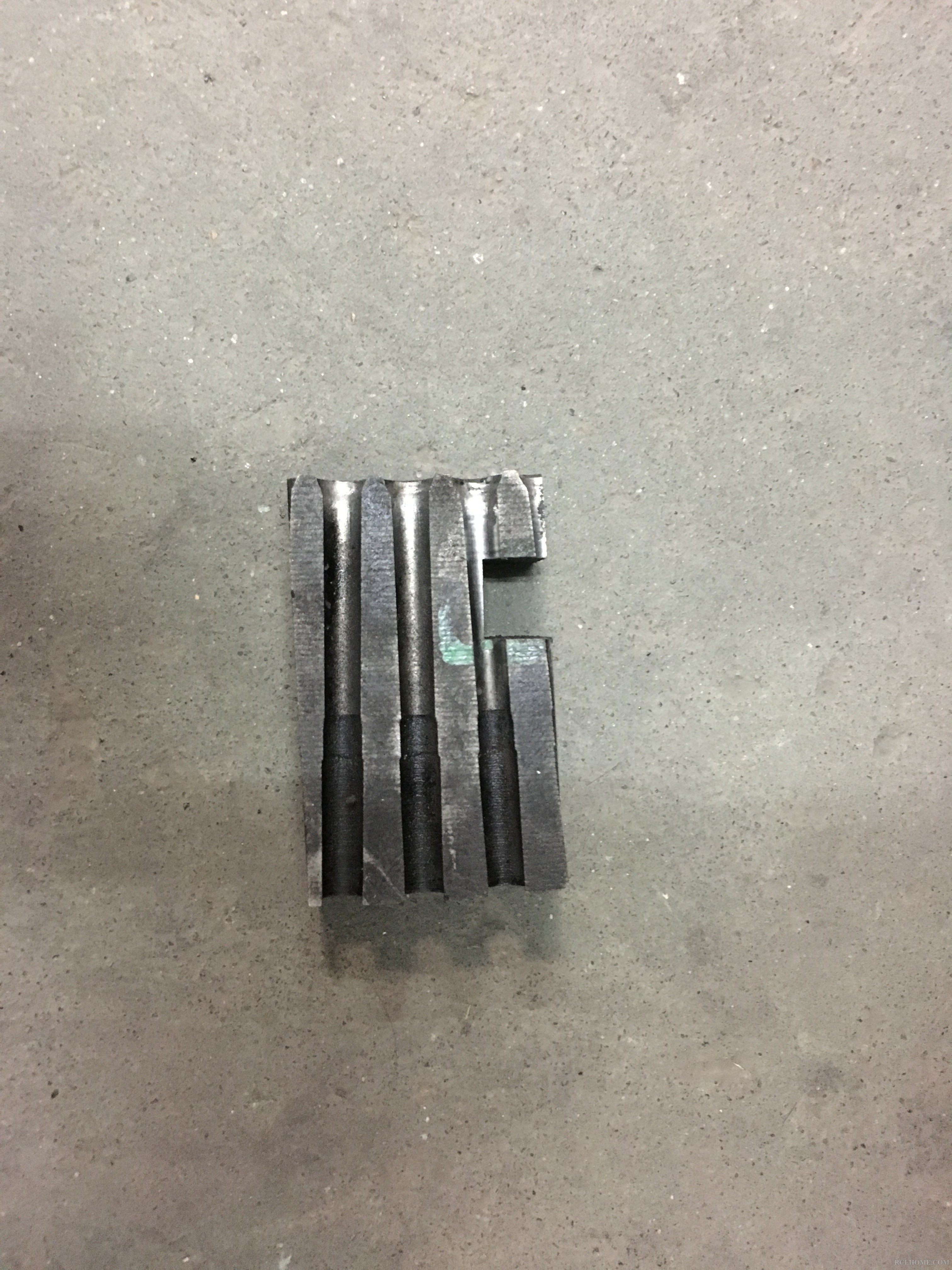

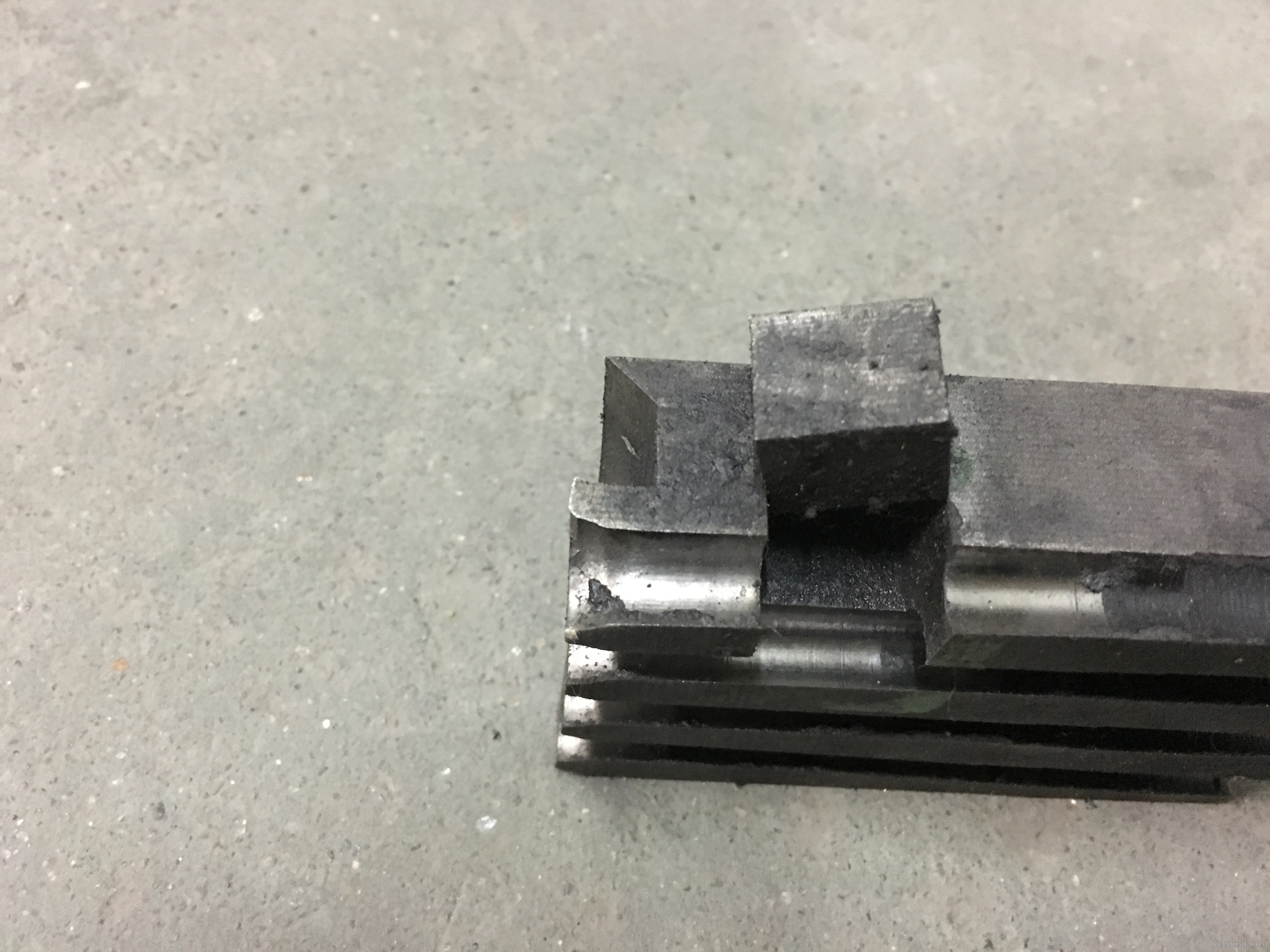

发表于 2015-11-6 16:09:29 | 显示全部楼层
这几张图是切割下来去做检测用的
做下来的报告在上面
这是模具上切下的一块
这是模具上切下的一块
再切一块做的
再切一块做的

问一个弱智问题:这个挤压模需要那么高的表面硬度吗?另外 心部硬度47HRC,心部硬度的检测位置在哪里?

心部检测的就是切割下的那个位置的。是模具的中心部位
发表于 2015-11-7 21:09:16 | 显示全部楼层

单纯说这个渗碳工艺,个人感觉上,貌似回火时间比较短(别问我为什么,我也是瞎猜的)。

如果在切下的样块旁放一把钢尺,更能直观的反应出挤压孔的规格以及挤压孔之间间隔的距离。
 楼主| 发表于 2015-11-7 21:25:00 | 显示全部楼层
两个孔之间的距离是多少?从心部硬度47HRC来看,有渗穿的可能性,通常这个材料心部硬度不应该那么高。

53
发表于 2015-11-10 09:24:00 | 显示全部楼层
aaron01 发表于 2015-11-7 21:25
两个孔之间的距离是多少?从心部硬度47HRC来看,有渗穿的可能性,通常这个材料心部硬度不应该那么高。 ...
最小处孔与孔之间壁厚5.15MM 往外越大

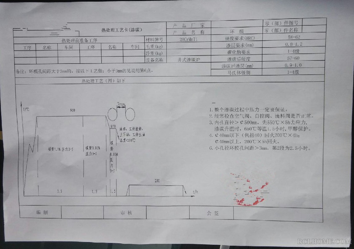

新模具已经在制作中,大家的意见都考虑进去,再做一个试试
这是现在新做的模具,热处理厂家出的工艺
这是现在新做的模具,热处理厂家出的工艺

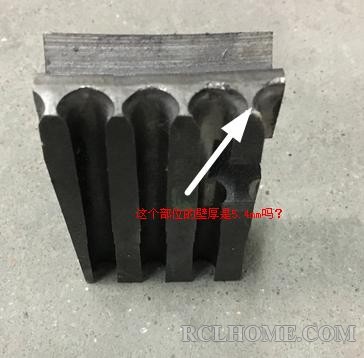

发表于 2015-11-10 11:01:12 | 显示全部楼层
如果这不是第一次用这个材料,以往用来都不错,就这次出问题,那就不用去考虑材料是否合适;
这个失效,到目前为止还没弄清楚是从哪里开始的。换句话说,为什么会开裂,几乎都是猜。最先开裂的那个孔,是一定要知道的。

这工艺怎么说呢,对于20CrMnTi,有效硬化层深0.8~1.2 mm的技术要求,如果这样技术要求用在齿轮产品上,那取消扩散阶段也没问题的。但对于你这个模具,我个人观点是:扩散阶段是必须的、而且要延长扩散时间;你目前的工艺强渗时间和扩散时间的比例是2.3:1,建议将强渗时间和扩散时间调整到1:1。

53
发表于 2015-11-11 10:47:27 | 显示全部楼层
cnszgong 发表于 2015-11-10 10:31
确定Φ10.9处的孔和临近Φ10.9的壁厚是5.4mm吗?
箭头所指部位是模具内圆喇叭口和喇叭口之间的间距是1MM左右
发表于 2015-11-11 11:18:54 | 显示全部楼层
渗碳时,两个相邻的喇叭口之间连接部分渗穿了(间距1mm,有效硬化层单边1.3*2=2.6mm),
53
53

这个是锥孔,上面1个多毫米,只是表面

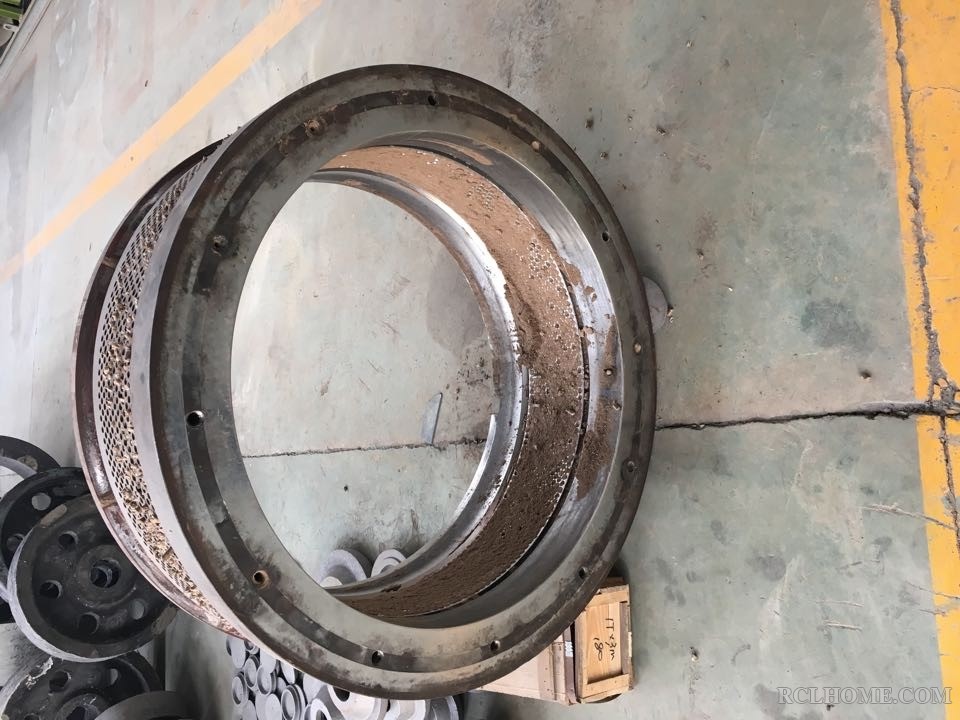

发表于 2015-11-18 11:01:00 | 显示全部楼层
饲料机械是常州溧阳的一个支柱产品,易损件为环模与压辊,在溧阳做环模与压辊大大小小厂家不下百家,通常失效方式是磨损和开裂,楼主的环模开裂形式和淬火开裂很相似,是否淬火开裂裂纹很小没发现,使用中扩展(瞎猜),环模内臂是工作部分,硬度要高,不然不耐磨,一般用户使用要求,有的是使用多少小时,有的是加工料多少吨,按吨位计是1000吨以上,环模的种类很多,大孔径、小孔径、平面的都有,材料以:4Cr13、20CrMnTi为多,也有少量用42CrMo渗碳的.
压辊材料以20MnCr5渗碳为多,有厂家为了降成本曾选过Q345渗碳淬火,但没成功,其次是GCr15、60Si2Mn.淬火加低回用,40Cr渗碳淬火的也有,也有少量4Cr13的
大家的讨论环模外圆不渗碳我感觉是可行的,但内臂不渗碳直接淬火主要是不耐磨。氮化也是一个方法,但这个行业的无序竞争,环模的利润空间已很小,氮化成本要高于渗碳。
