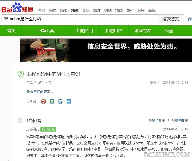

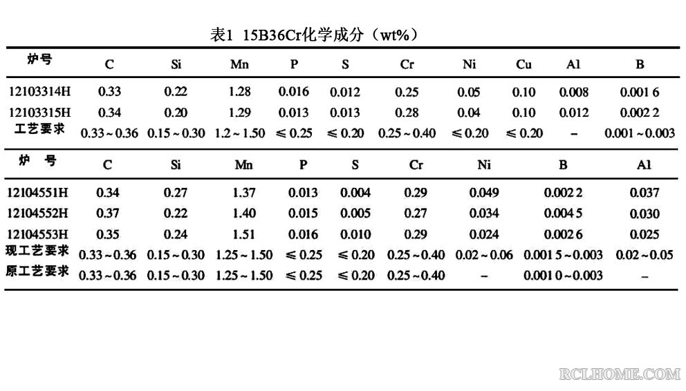

昨天,搬运工提出的两个历史遗留问题,经过多方求教(王秀兰专家等),得到正解:
问题之一:15B36Cr的化学成分见表1.
问题之二:35MnBM钢牌号中的末尾字母“M”的含义是什么?
M——是指“工程机械用钢”,英文Mechanism的首字母
另外,顺便说一下:35MnBH钢牌号中的末尾字母“H”的含义是淬透性。

度娘娘那个太扯了。
汪工治学严谨!知之为知之,不知为不知!

wanggong 发表于 2015-11-5 15:25
度娘娘那个太扯了。
汪工治学严谨!知之为知之,不知为不知!
表百度确实如是说!
