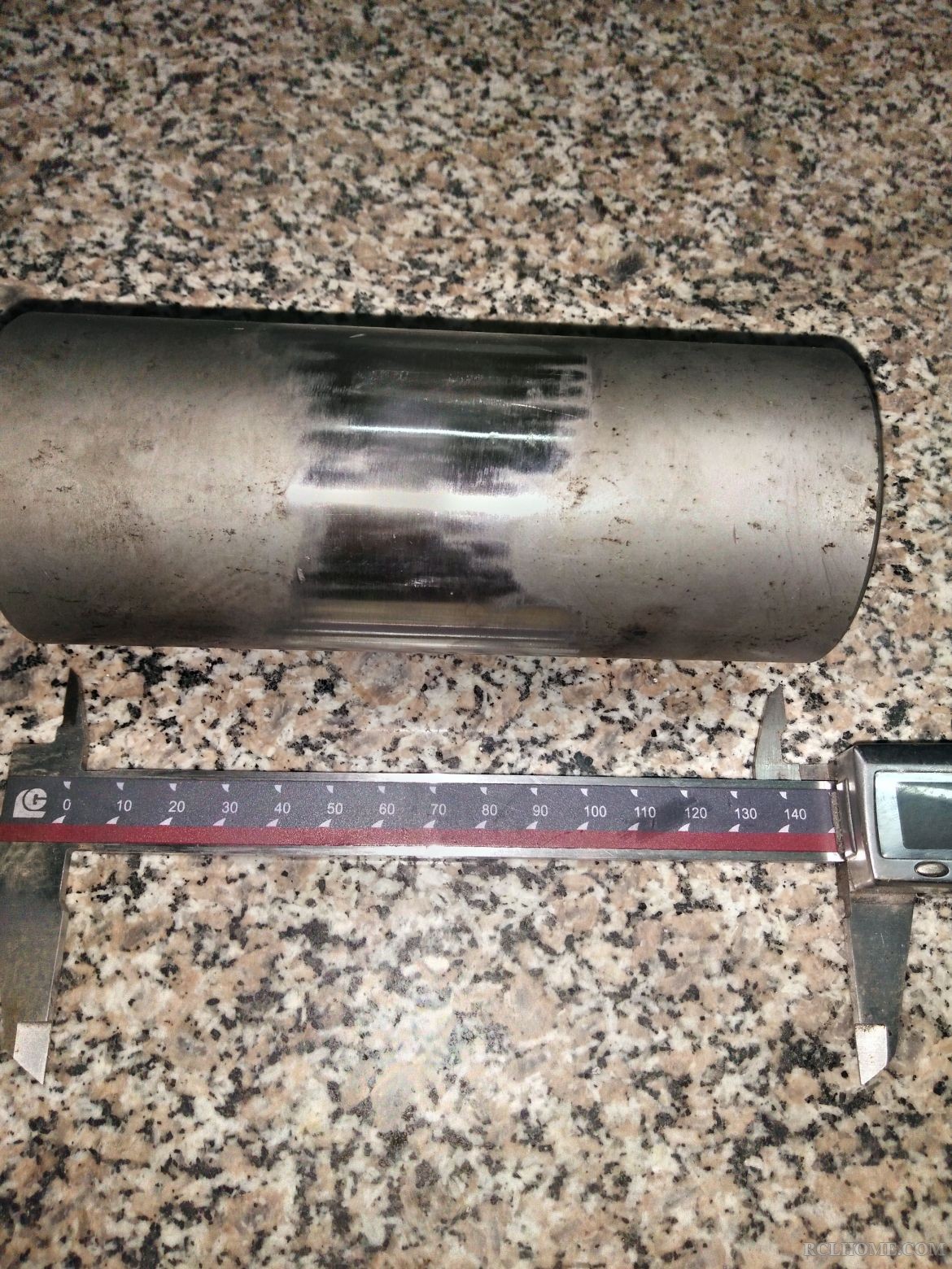

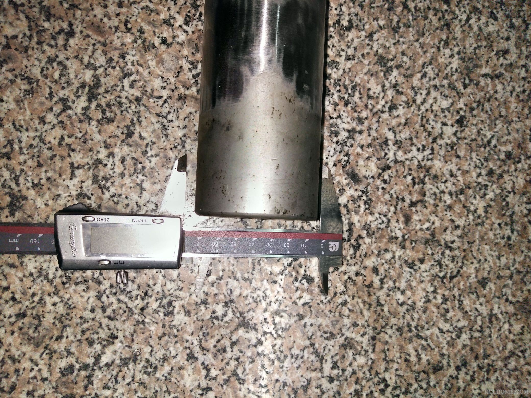

客户拿来五件20Cr销轴样品渗碳淬火,要求:CHD=1.1-1.5  HRC58-64.淬火温度取多少合适呢?在同样渗层相同的前提下,810度淬火与880度淬火表面硬度、有效硬化层会不会有区别呢?                                                 QQ图片20151121210851.jpg QQ图片20151121210859.jpg

发此帖的目的是遇到一个案例:去年一客户做尺寸与一楼相当的销轴我取880淬火,表面硬度65-66HRC
这次这个销轴我与直径16mm左右的同种材料拼炉渗碳(连续炉生产,强渗至淬火总时间在330分钟左右),用860淬火小件硬度64-65HRC,大销轴只有55-60HRC。次日用同种工艺再淬一次,硬度还是只有HRC55-63,有大面积软块。(产品经过400度的预氧化,装料时一件什分开没有靠拢现象)

发表于 2015-11-23 21:37:06 来自手机 | 显示全部楼层
这次这个销 ...
有没有做个金相分析?

你是渗碳降温淬火,在你所说温度范围,应该只是冷却速度会影响硬度。
发表于 2015-11-24 18:21:32 | 显示全部楼层
这次这个销 ...
淬火冷却时间是否有变化?

 楼主| 发表于 2015-11-24 18:26:26 | 显示全部楼层
沧海一声笑 发表于 2015-11-24 18:21
淬火冷却时间是否有变化?
每筐净料200kg左右,因节拍限制冷却时间为400秒,时间似乎有点不足,但两次工艺冷却时间都一样。当时定工艺时忽略了冷却时间问题
发表于 2015-11-24 23:20:07 | 显示全部楼层
正信热处理 发表于 2015-11-24 18:26
每筐净料200kg左右,因节拍限制冷却时间为400秒,时间似乎有点不足,但两次工艺冷却时间都一样。当时定工 ...
什么时候你用一个大的废料用更短的冷却时间试试看是个什么结果?这个实验好做吧?

 楼主| 发表于 2015-11-25 11:39:24 | 显示全部楼层
搬运工 发表于 2015-11-24 23:20
什么时候你用一个大的废料用更短的冷却时间试试看是个什么结果?这个实验好做吧? ...
这个条件倒是有,不过只能拿几件试试,毕竟故意将客户产品搞坏是不好的。

发表于 2015-11-25 14:00:11 | 显示全部楼层
这次这个销 ...
没检查工件出油时的温度及出油后的变化情况?

 楼主| 发表于 2015-11-25 14:09:15 | 显示全部楼层
当时是夜班生产,日班检查的。细节班长没有注意到。
