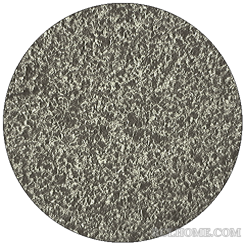

老孤做的20MnCr5等温正火硬度及金相组织:
         硬度167~168HBW,金相组织级晶粒度见附图
wanggong + 20 很给力!
