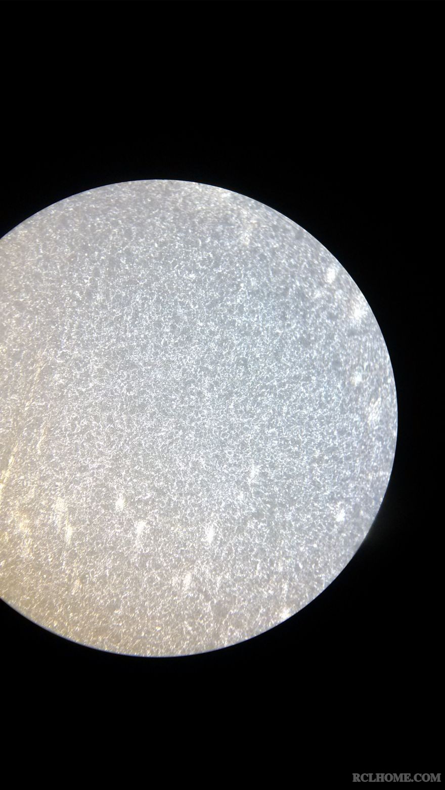

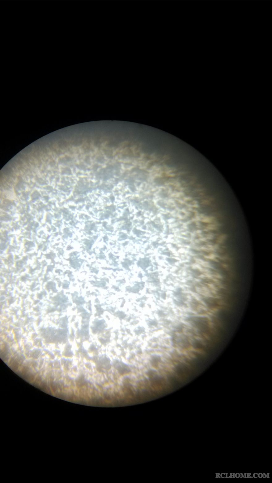

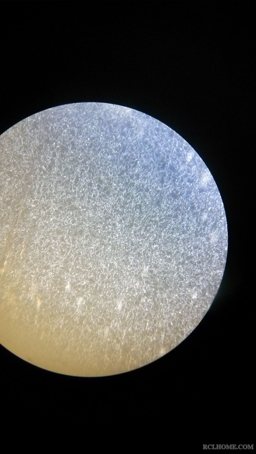

50Mn,调质,调完后,检测硬度过低,异常,后做了个金相图片如下,做的质量不行,大致能看的出来,有大量网状铁素体,请各位分析一下,这个是由于保温不足导致的,还是冷却不足导致的?还望解惑!

这个很好办。把靠近边缘的组织拍出来,如果边缘也有很多这样的铁素体形态,那么很可能加热不足,如果没有,那很可能就是冷却不足。你的图片有点不清晰

是不是手机拍的呢?什么设备做的
发表于 2015-11-25 12:03:41 | 显示全部楼层
零件尺寸、热处理工艺要交待一下。
从组织上看此处属于相对冷速不足,临界冷却速度与奥氏体化程度是有关系的,所以这里用了“相对冷速”这个词汇。

适当提高淬火温度,加快冷却速度
