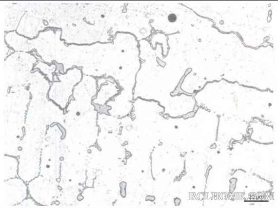

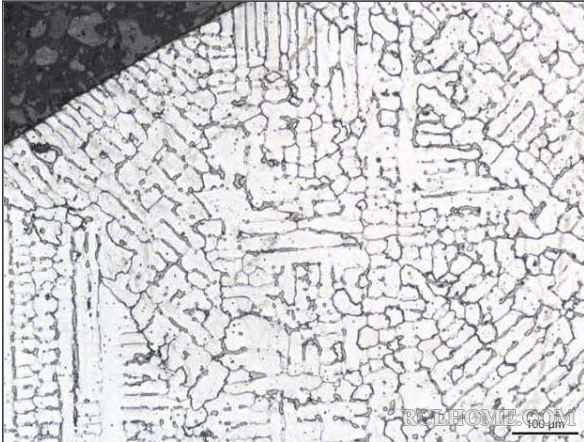

 楼主| 发表于 2015-11-25 20:12:26 | 显示全部楼层
材料标准上面的金相图片

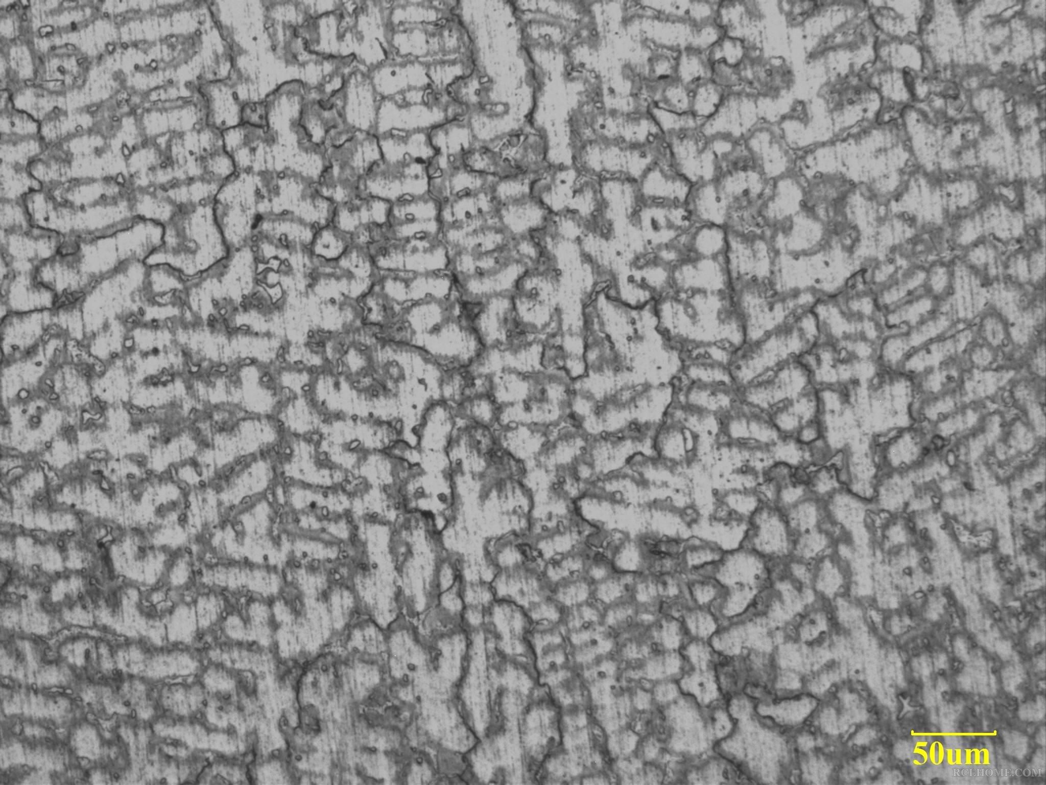

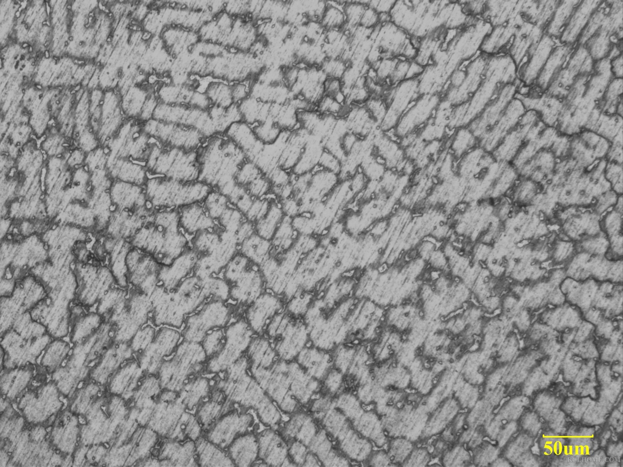

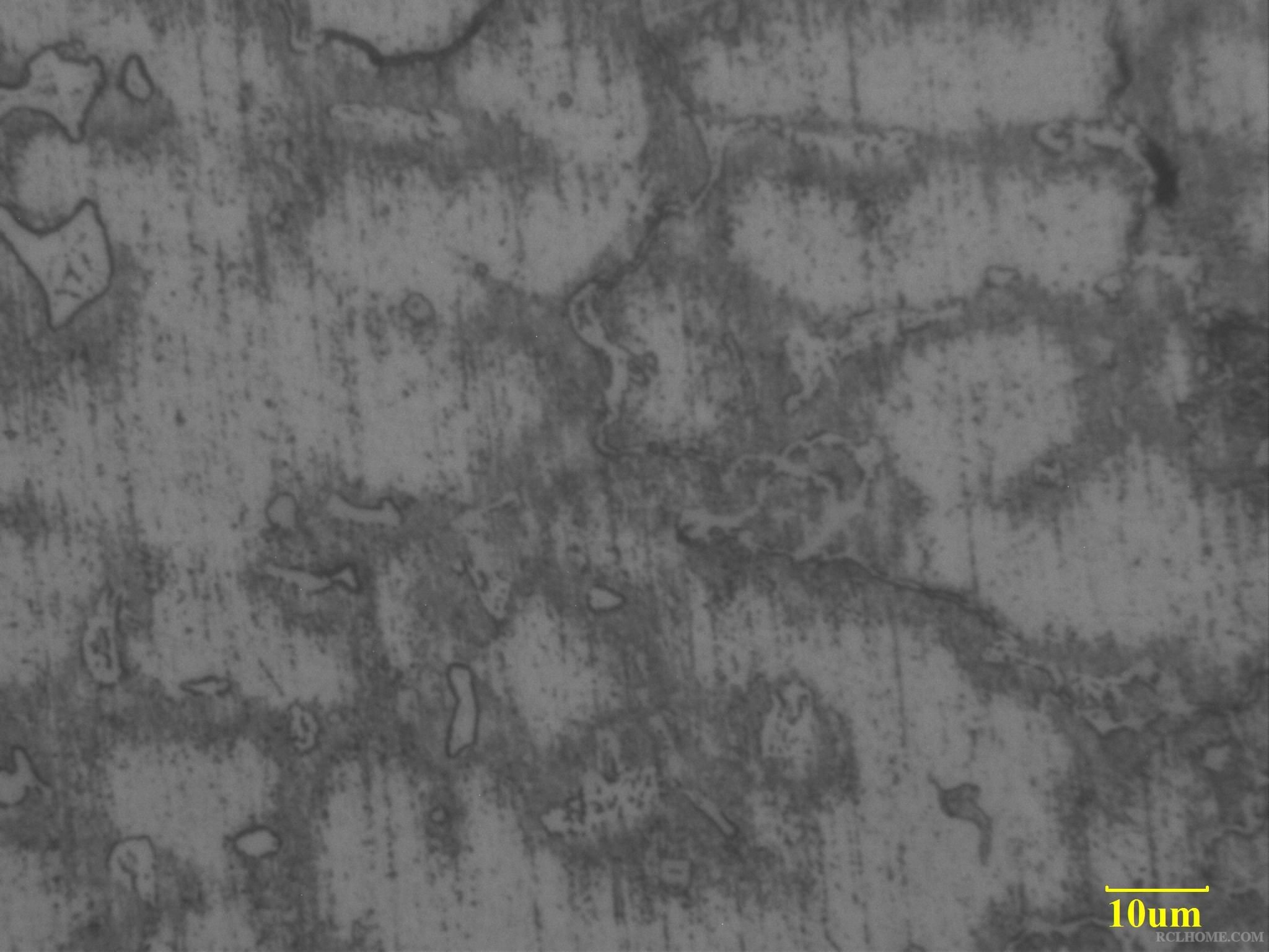

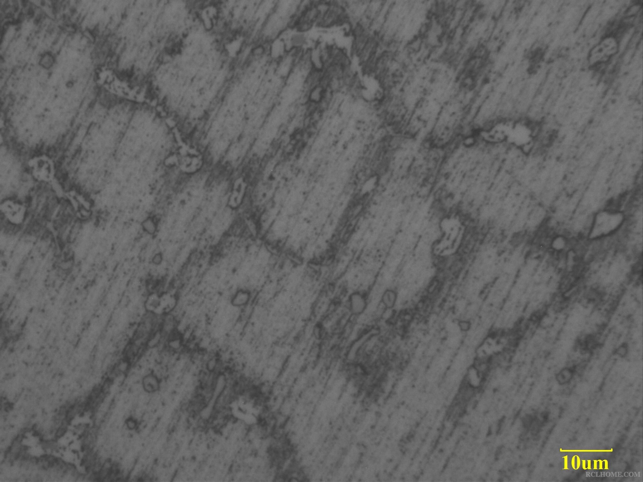

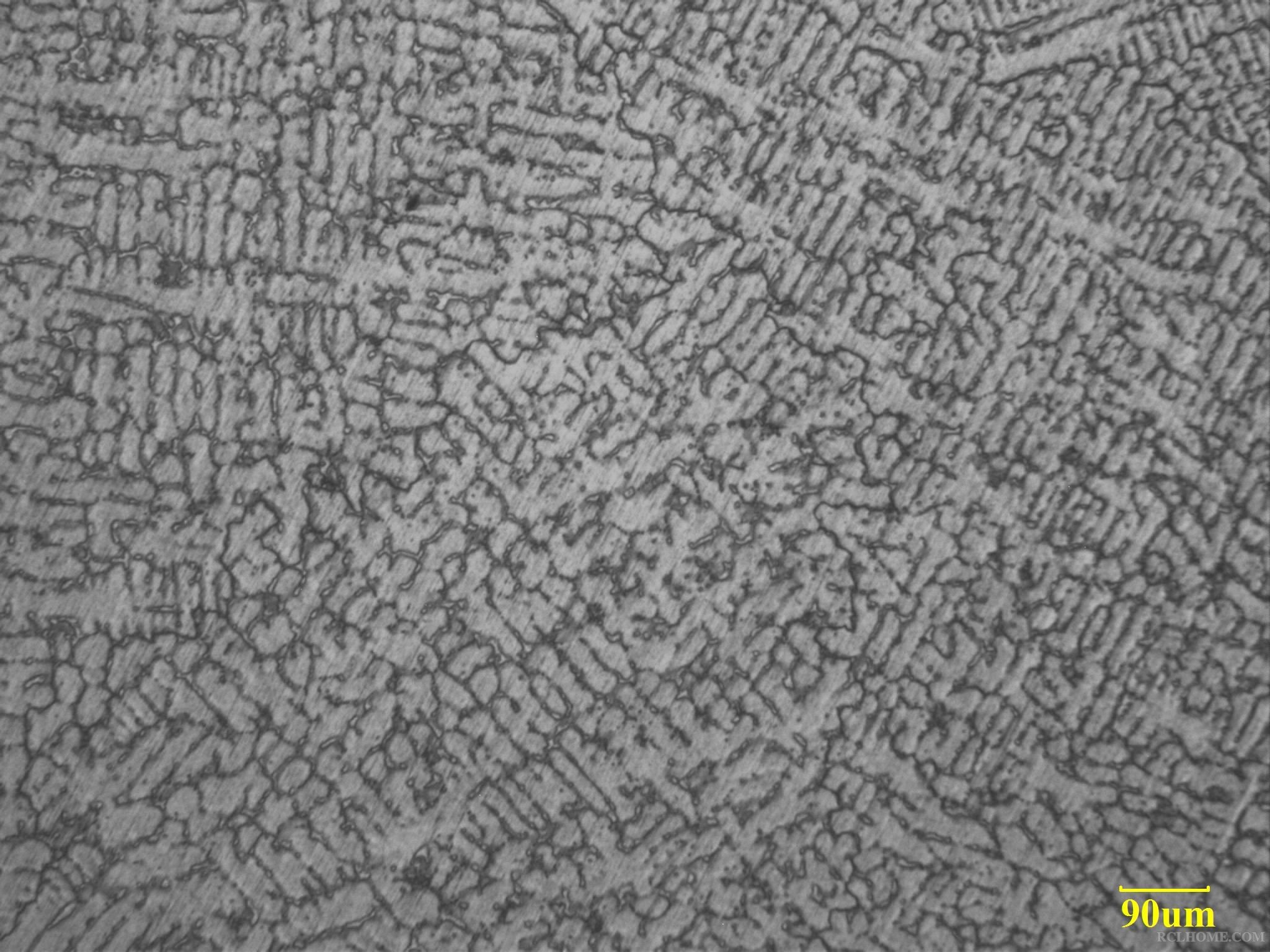

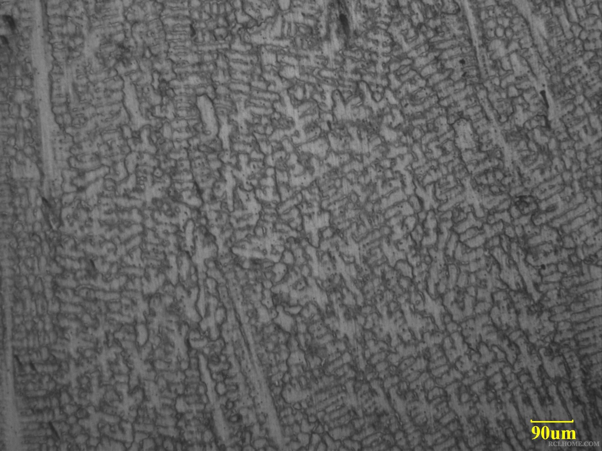

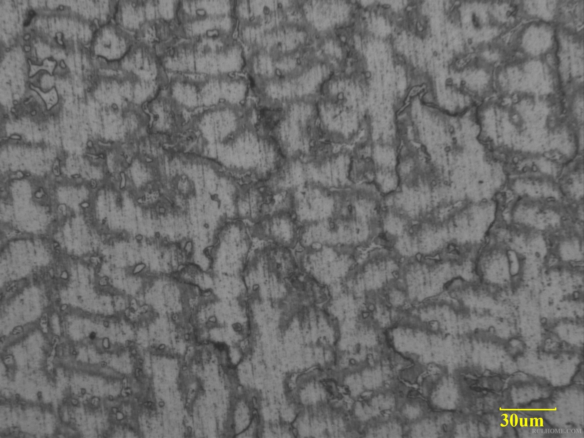

 楼主| 发表于 2015-11-25 20:16:57 | 显示全部楼层
我腐蚀后的金相,供参考:

发表于 2015-11-26 07:23:35 | 显示全部楼层
看成分和金相极像高铬铸铁。
