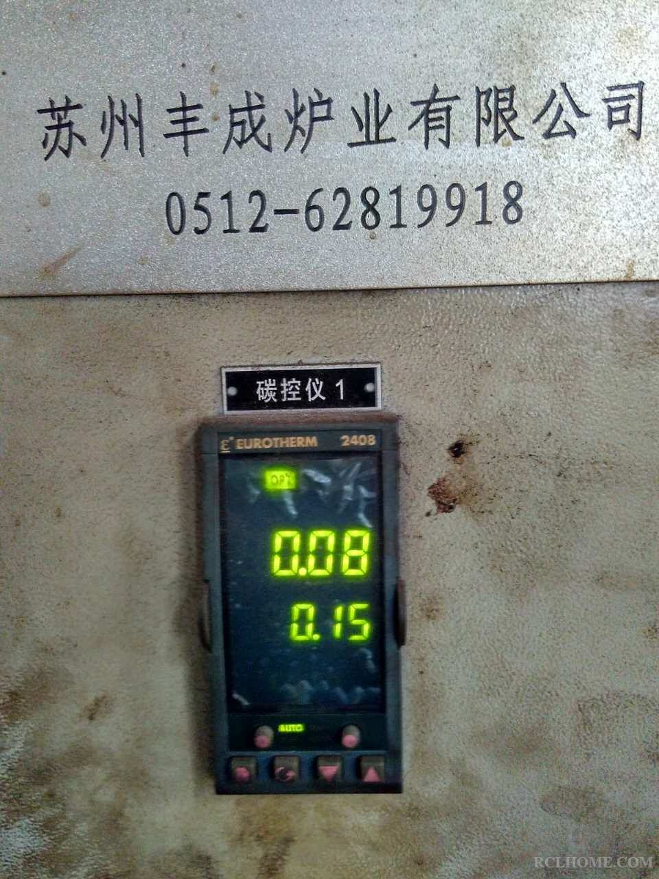

温州之行遇到的现象,网带炉生产50钢,碳势设定值0。15%。。。。。

这是图片

最后的产品结果不知怎么样?
有没有做定碳试验,真实的碳势又如何?

可控气氛炉当保护气氛炉用了,碳控系统压根没用。

我还以为是做低碳钢保护气氛加热呢。

我看这个探空仪弄不好也是假的

网带炉加热淬火处理,就靠甲醇保护达不到0.4的碳势,更何况温度低了以后影响更加大
