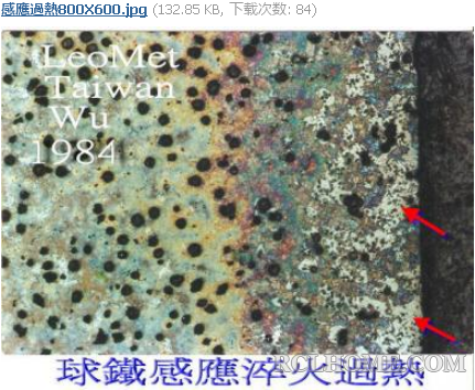

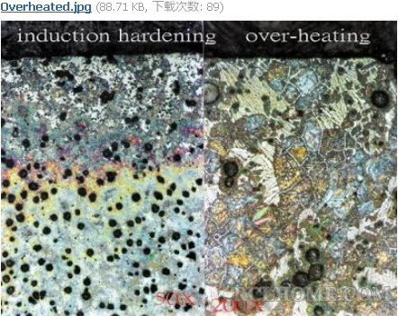

转帖:吴老师QT感应淬火过热金相
发表于 2015-11-26 16:13:06 | 显示全部楼层 |阅读模式
          如题
发表于 2015-11-27 19:57:01 | 显示全部楼层
看不清,表面出现莱氏体了?
发表于 2015-11-28 10:04:41 | 显示全部楼层
应该有莱氏体组织,网状的东东是什么?{:soso__3110130392203091378_3:}
发表于 2015-11-28 11:07:57 来自手机 | 显示全部楼层
莱低体是想像的吧,基体的含碳量才多少呢?
这种情况还经常出现。碳源来至不断溶解的QQ。  发表于 2015-11-28 19:33
发表于 2015-11-28 19:10:33 | 显示全部楼层
或许石墨能提供额外的碳,只是放大倍数太小不好判断
吉祥如意 + 10
发表于 2015-11-28 19:34:57 | 显示全部楼层
腊月可在工作中,遇到过这种情况?
发表于 2015-11-28 22:19:42 | 显示全部楼层
吉祥如意 发表于 2015-11-28 19:34
腊月可在工作中,遇到过这种情况?
回吉版:没干过铸铁的感应处理
目前都是猜测

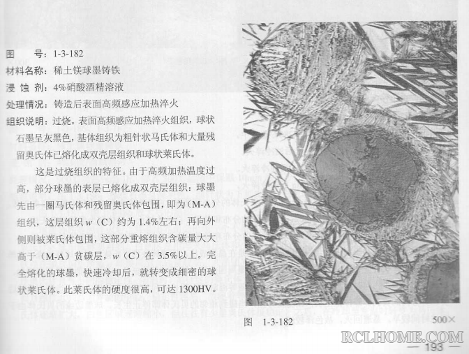

发表于 2015-11-29 08:21:00 来自手机 | 显示全部楼层
我想一个感应淬火的过热金相是不会有莱氏体的,大家可以看看莱氏体的形成条件。
