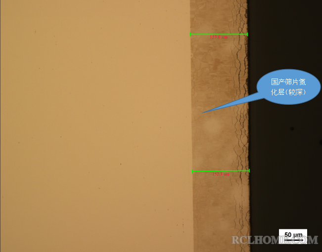

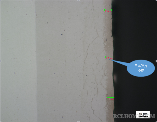

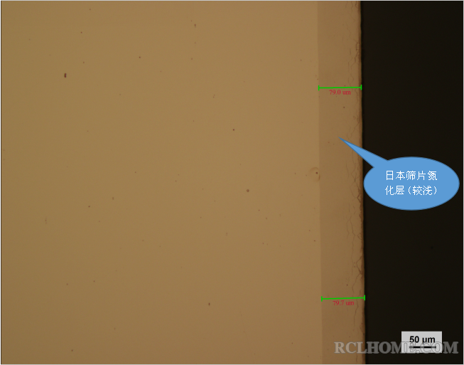

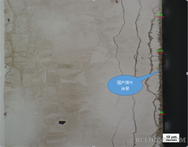

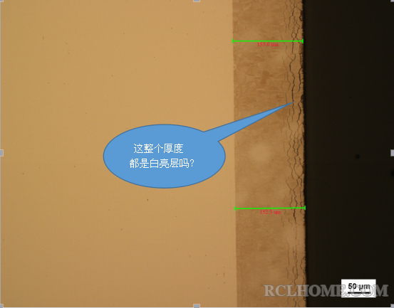

           我这里有两个不锈钢产品的氮化,是清淡给检测的,有很多问题搞不清楚。我现在给图片发上来,希望您给出解释
 楼主| 发表于 2015-12-1 13:38:17 | 显示全部楼层
1.这是氮化扩散层吗
 楼主| 发表于 2015-12-1 13:39:05 | 显示全部楼层
这个,是氮化白亮层?还是产品表面涂层

发表于 2015-12-1 14:00:55 | 显示全部楼层
430是铁素体不锈钢吧?没有查到这个材料的氮化介绍。
我所见到的奥氏体不锈钢低温氮化照片做对比的话,你说的白亮层有问题,那个就是所谓的S相,而不是化合物相(白亮层),可以做X射线衍射来证明的。
奥氏体低温氮化工艺,根本就不应该有白亮层,因为那会让基体耐腐蚀性下降。

发表于 2015-12-1 16:00:48 | 显示全部楼层
孤鸿踏雪 发表于 2015-12-1 14:10
S相的硬度高吗?是否耐磨?你哪里能做X射线衍射实验吗
对奥氏体不锈钢来说,S相是过饱和膨胀型奥氏体,可以想象成是面心立方间隙里填进去很多氮原子,硬度超高的那种,强化机制是过饱和间隙固溶,这和平常的氮化强化机制不一样。

    我看出来了。众所周知,常用合金结构钢,用硬度法测定是以高于基体50HV的与表面的垂直距离为渗氮层的分界线,金相组织法与硬度法检测到的渗氮层深度两者差别并不大。杨工的问题是,不锈钢渗氮的国内样件,从金相组织看,渗氮层有0.152mm,而用HV0.025试验力检测硬度,离表面0.05mm处的硬度为 182 HV0.025,  0.06~0.09mm 处的硬度也接近基体硬度,也就是说,在渗氮层离表面的1/3处的硬度就那么的低. 请问,对于不锈钢,若用硬度法检测渗氮层的深度,哪个硬度值是确定渗氮层的分界线?

        如果那个152μ(国产的)和79μ(据说是小日本的)确认为渗氮层(扩散层),那么扩散层的硬度如此低,这和碳素钢氮化的扩散层差不多,对产品的服役没有任何有益的影响了?

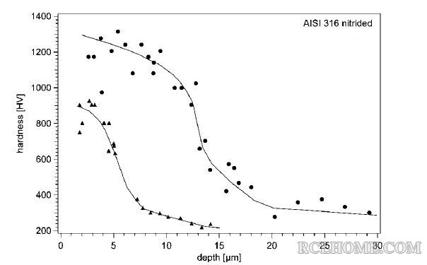

发个316低温氮化的照片供你参考,腐蚀剂是50%盐酸,25%硝酸,25%的水,
硬度曲线:(看三角形点构成的曲线)
XRD分析结果是无氮化物,全部是奥氏体相。
孤鸿踏雪 + 20 感谢分享!

确实,从检测结果看,除了白亮层就没有扩散层了。

这是铁素体不锈钢,难道是固溶到体心立方的铁素体粒了?这一层不是氮化物啊?

我判断应该不是氮化物,如果这个白亮层是氮化物,那就没意义了,不锈钢渗氮,不是要得到氮化物表层的。

不可以。严工我是未腐蚀的,因为没有腐蚀剂。抛光后直接在光镜下就看到这一层,我以为是涂层,打硬度发现硬度超高,才知道是氮化层。

清氮的意思是说,这个153μ都是白亮层?
但这个产品渗氮的主要目的就是为了表面高度硬化、耐磨!
