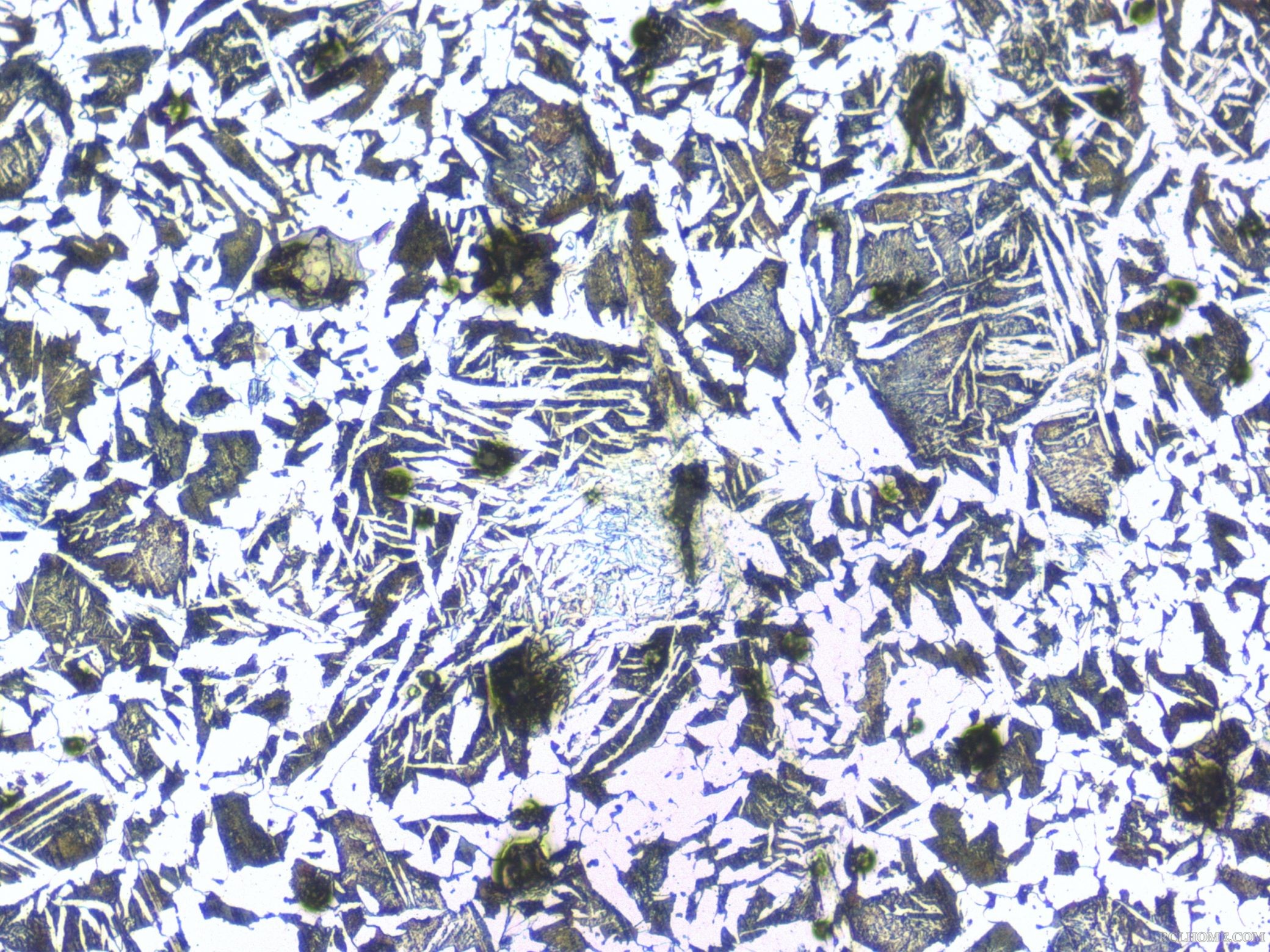

我的正火组织,工艺为:920.900,880,860℃,时间大约90分,网带炉加热,出炉后吹风冷却。组织这么差。请大侠指导。

正火后出现这种组织,也不知道是什么原因?

先说说是什么材料、零件尺寸?

太正常了,魏氏组织。

估计含碳量不会超过0.6

请注意:他的图片还是很有特点的。

是否为低碳合金钢?

含碳量超过0.25还是很可能的

请楼主把上述的基本情况介绍明白,分析工艺问题会有的放矢。{:soso__3110130392203091378_3:}

对,低碳合金钢

材料是20Mn5N,也就是20mn正火钢,重量3kg。

材料是20Mn,重量3kg,壁厚10-15mm

分别用920℃,900℃,880℃,860℃,正火,保温时间90分,设备网带炉,吹风冷却。

再问:是铸件吗?  金相图片的放大倍数也请告诉下。

是铸钢件,放大倍数:400x

您的攻关精神真是感人!赞成!
请讲讲多次实验的体会好吗?
比如920℃加热与860℃加热的金相组织图片。

为什么选择风冷呢?
